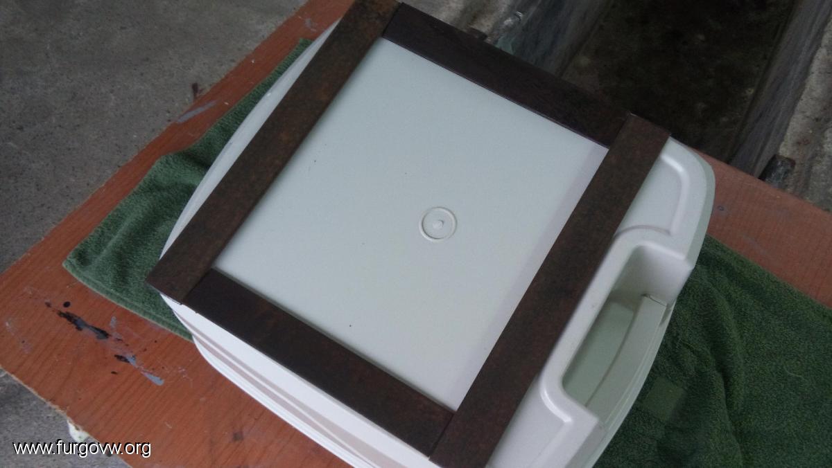

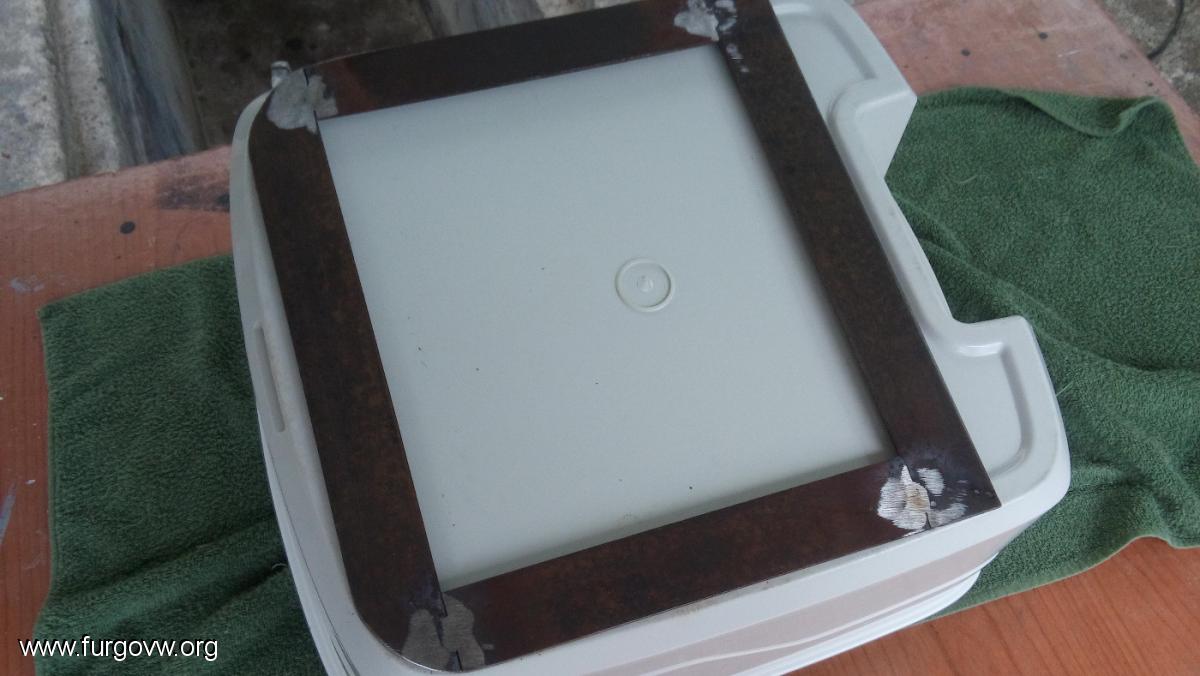

Lo primero que he hecho es soldar una base rectangular con pletina de 1,2mm. Suficientemente fuerte. En esta base se asentará el potty y a su vez irá anclada al carril de la furgo

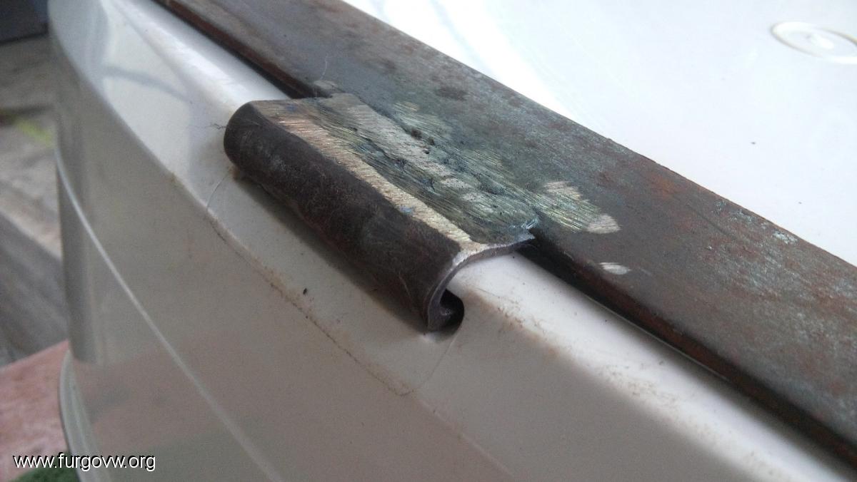

Ahora vienen los amarres para que el potty quede bién sujeto a esta chapa. Aprovecho la pestaña delantera que tiene para ello y el asa de la parte trasera. Con la misma pletina hago los herrajes.
Como se ve, el planteamiento del sistema es muy sencillo y fácil de montar y desmontar.

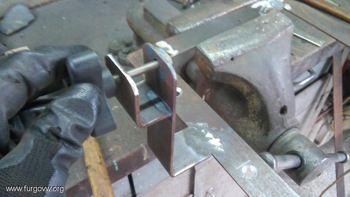

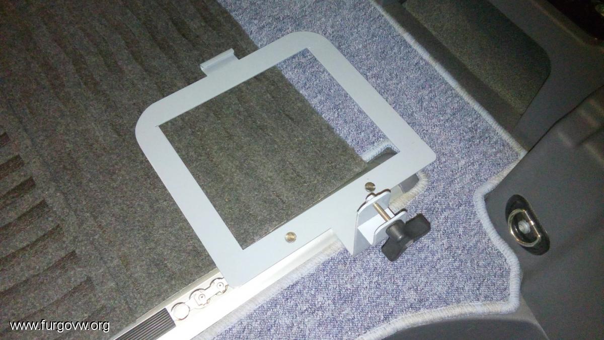

Para la sujección del asa trasera del potty utilizo un tornillo pasante con una tuerca soldada al propio herraje. He usado una palomilla de plástico que tenía por el taller. De esta manera se realiza el cierre con la propia mano

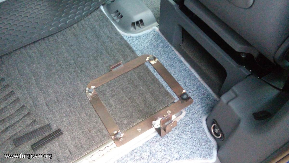

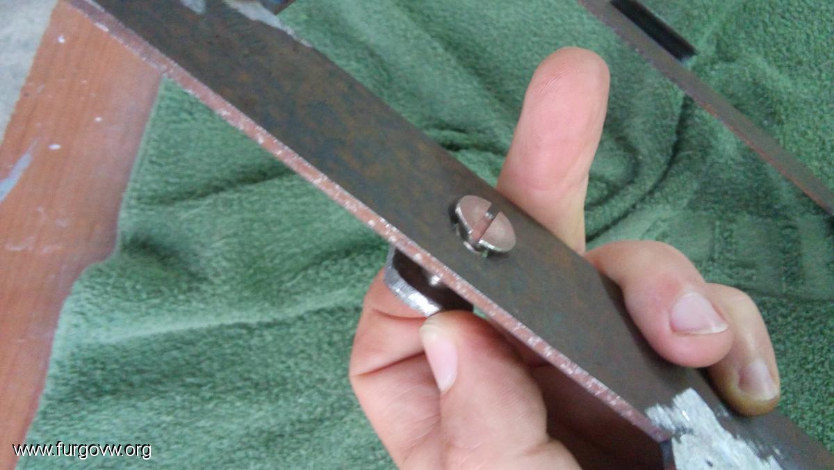

Para sujetar el soporte a la furgoneta utilizo unos tornillos con unas chapitas con rosca del tamaño justo para que se puedan introducir por los huecos anchos del carril y al apretar quede bién sujeto. Los tonillos que he usado son para destonillador plano pero con buen tamaño, de tal manera que se puedan apretar y aflojar con una simple moneda, de esta manera nos evitamos llevar herramienta. La cabeza de los tornillos es cónica y realizo un avellanado en la pletina para que no sobresalga.

Y terminado!

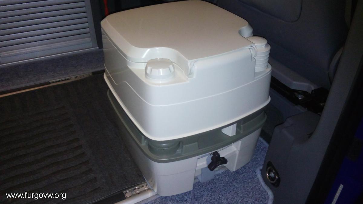

Ahora queda bién sujeto, se puede poner la funda perfectamente y, en mi caso, no tengo que desmontarlo durante el periodo de uso, ya que desplazando un poco el asiento hacia adelante me deja margen suficiente para el uso sin tener que quitarlo del soporte.
Como el carril sobresale un poco en altura respecto a la moqueta de la furgoneta, en tres de las esquinas de la pletina he pegado unos rectángulos de fieltro de los que se ponene en los muebles, para que quede toda la superficie del soporte en contacto con el suelo-carril. El potty no se mueve y queda perfectamente sujeto.
