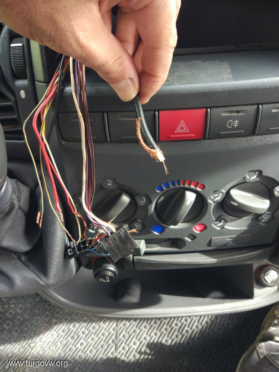

Al llegar a casa, saco la radio y me encuentro todos los cables cortados y el conector ISO original suelto, y el cable de antena también cortado... En fin... Supongo que para vender la furgo metieron la radio para tapar el hueco y listo. Y en algún momento habían intentado montar otra radio y por no comprar un adaptador ISO para la radio en cuestión pues hicieron empalmes con cinta aislante y fichas, en fín un desastre.
Use un soldador, paciencia y fundas termoretráctiles para dejarlo limpio y en condiciones:

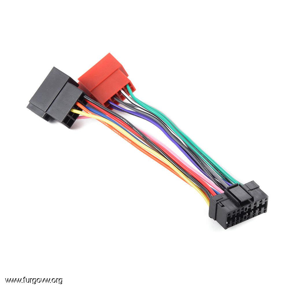

Una vez restaurada las conexiones, compré un adaptador ISO para la radio Sony que me costó 5 euros por ebay:

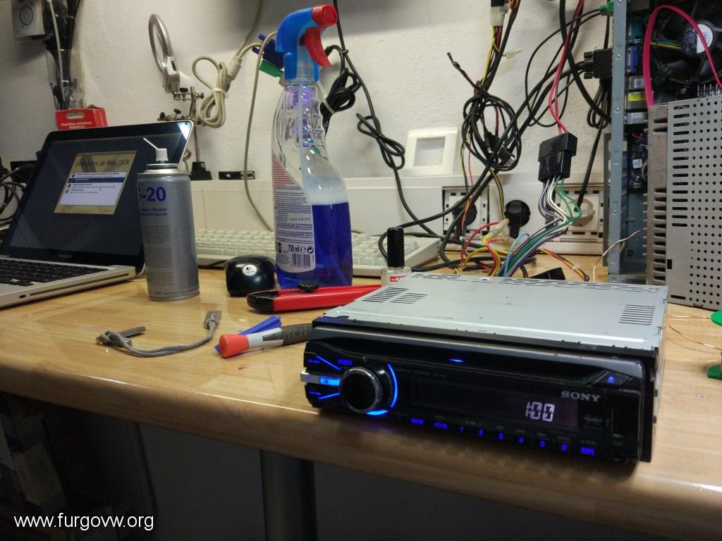

Una vez conectado todo, la radio hacía un ruido de como si le llegara corriente y parecía moverse el motor del lector de CDs. Comprobé todo, fusibles, cableado, masas, voltaje, etc. Al estar la instalación tal como me la encontré, pensé que algo habían hecho con la instalación, que posiblemente no tendría buena masa etc.
Probé la radio fuera, directo a una batería y parecía hacer lo mismo... Estuve a punto de tirarla a la basura, porque sabía que le llegaba corriente perfectamente, pero por algún motivo no se encendía.

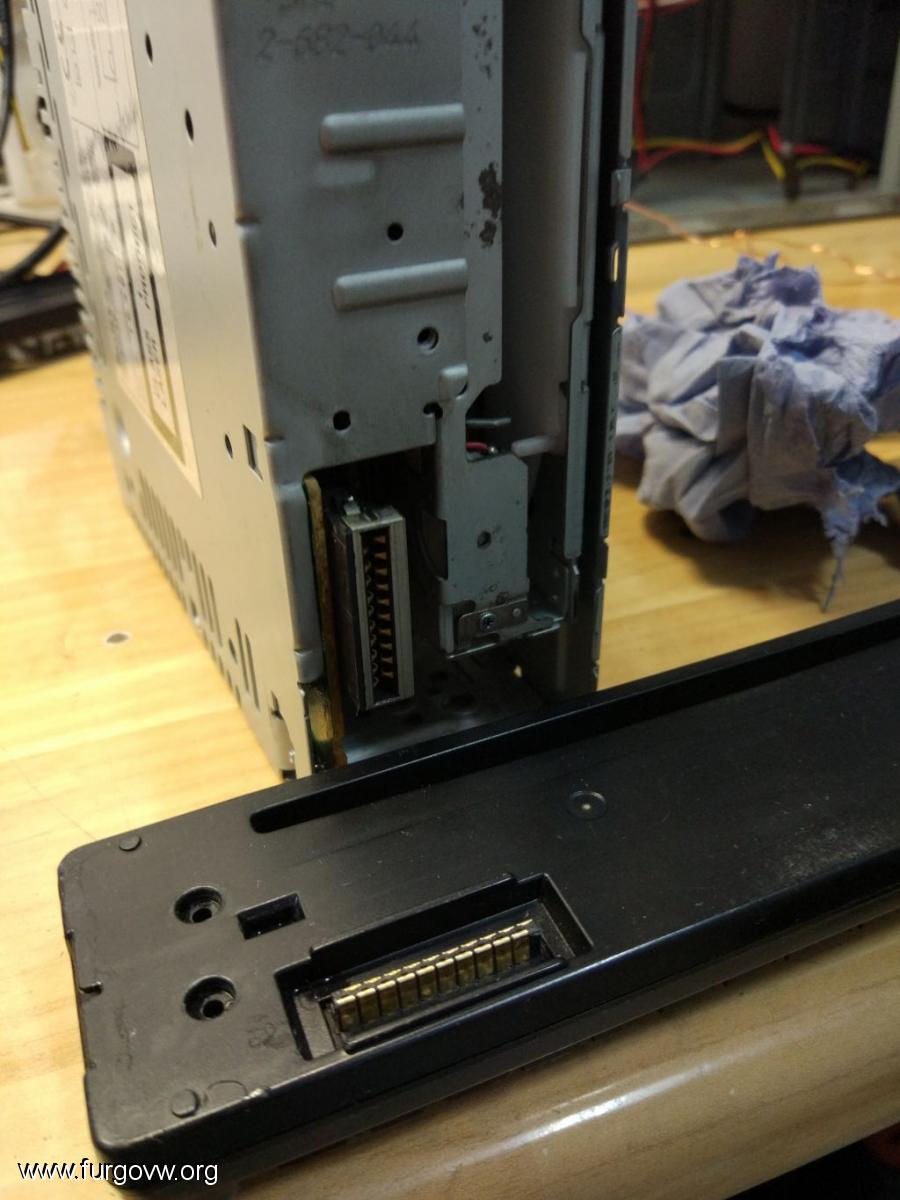

Despues de un par de días de descanso, me di cuenta que el problema estaba en el conector del frontal. El frontal es extraible como en la gran mayoría de autoradios. Y este parecia fallar.
Me dispuse a desmontarla con paciencia y ver donde estaba el problema y ver si en algún momento hacía mal contacto:

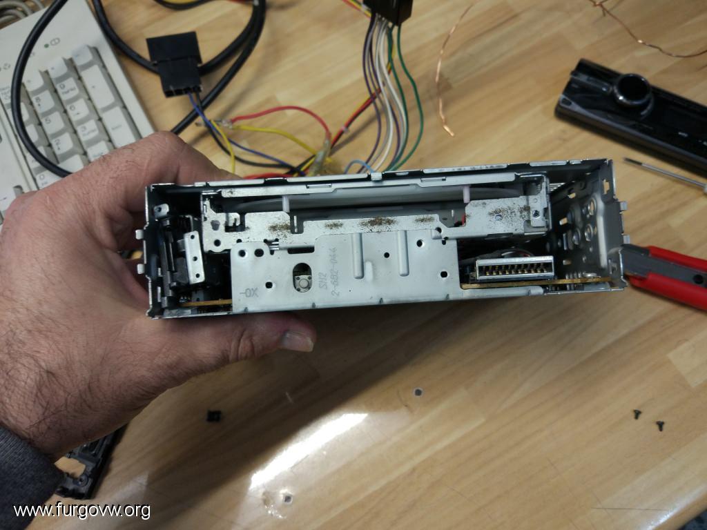

Desmonté el panel frontal
Estaba claro que por aquí estaba el problema:
Lo limpié a conciencia con spray G-20 que sirve para limpiar contactos y no deja residuos y suelo usar en ordenadores, etc. Va de lujo.
Despues de una buena limpieza, lo monté y hacía lo mismo.....No era un mal contacto por suciedad....

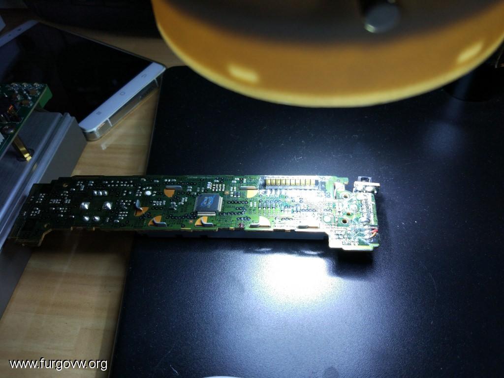

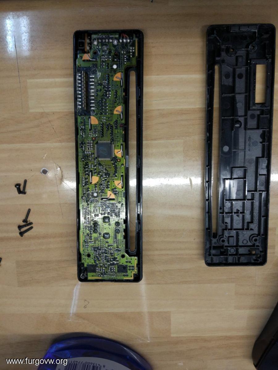

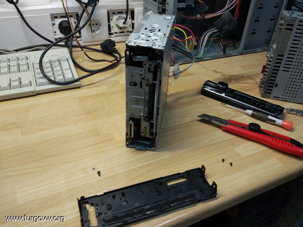

Entonces desmonté el frontal:
Es bastante fácil va con tornillos y un poco de maña y presión y salió.

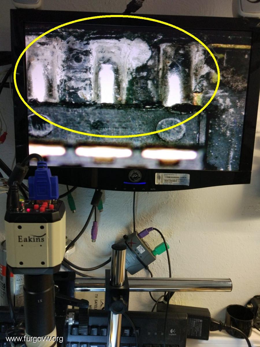

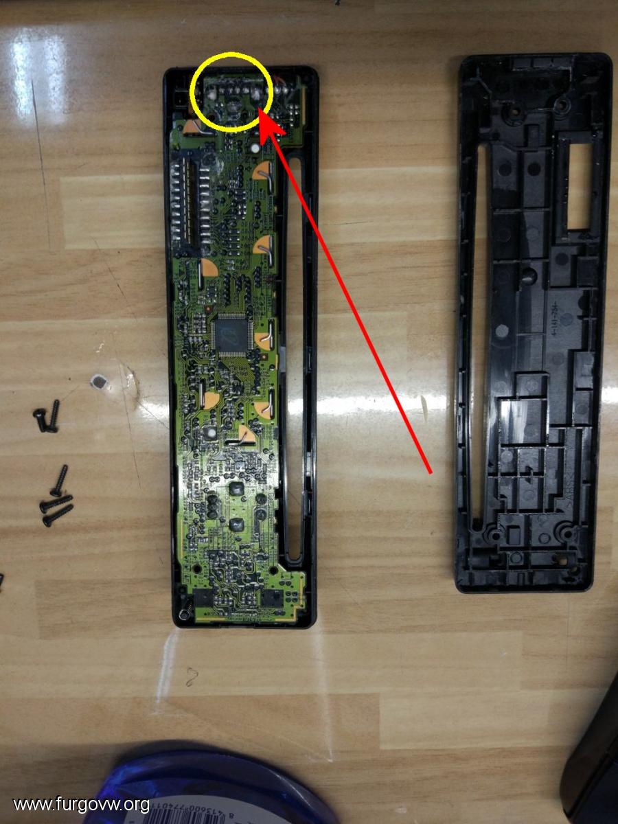

A primera vista, se veían contactos sucios... típicas señales de humedad.... pero para verlo mejor use mi microscopio:
A primera vista, se ven manchas.... pero no se ve suficiente muchas veces
Con el microscopio se ve perfectamente los contactos sucios, y seguramente alguno que no hacía buen contacto por milesimas, suele pasar mucho cuando y más en esta pieza cuando se conecta y desconecta cientos de veces al año...

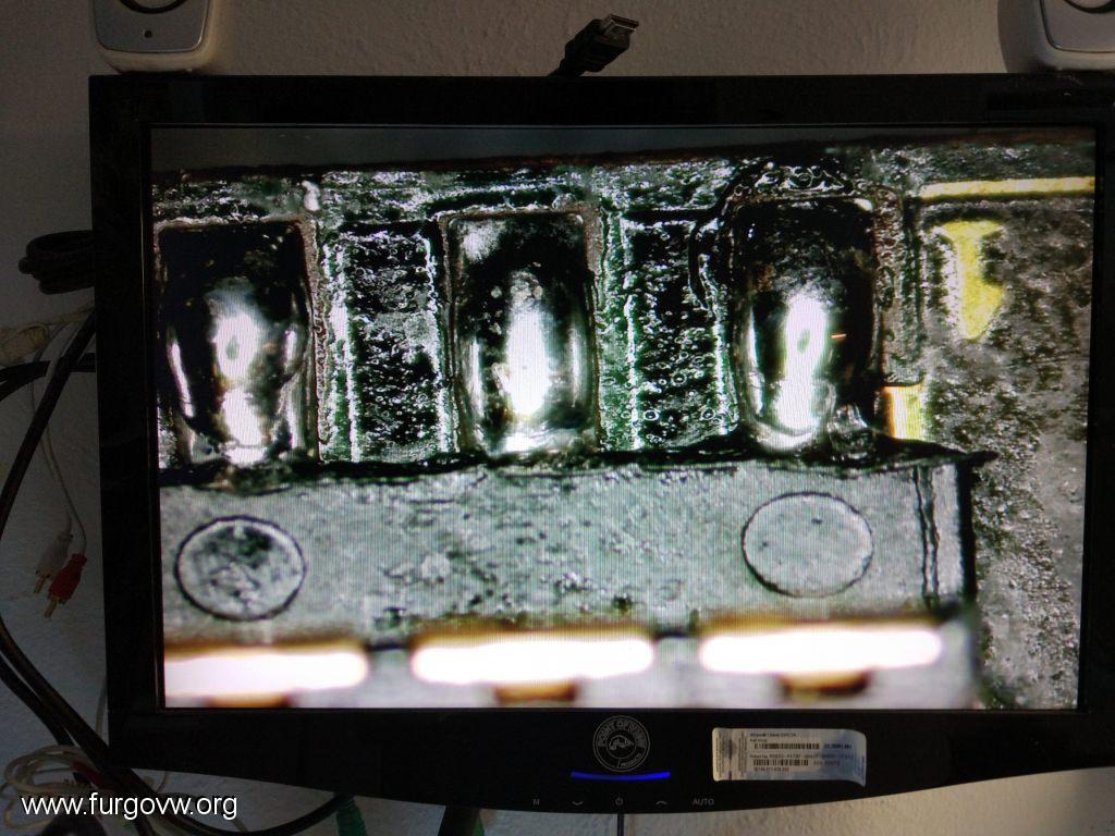

Despues de una buena limpieza de los contactos y de resoldar todas las soldaduras de nuevo por si hubiera alguna fallando, quedó así de bien:
Monto todo de nuevo, una vez limpiados y resoldados los contactos y listo, funcionando perfecto!!!!!!!
Sin malos contactos y al presionar al principio parecía que algunas funciones y algunos botones no iban, ahora TODO PERFECTO, probado muchas veces, quitando y poniendo el frontal .

Pues te puedo decir, casí al 99 % de seguridad que tiene que ver con estos contactos, que por cierto yo reforzé, soldandolos de nuevo por si acaso:
