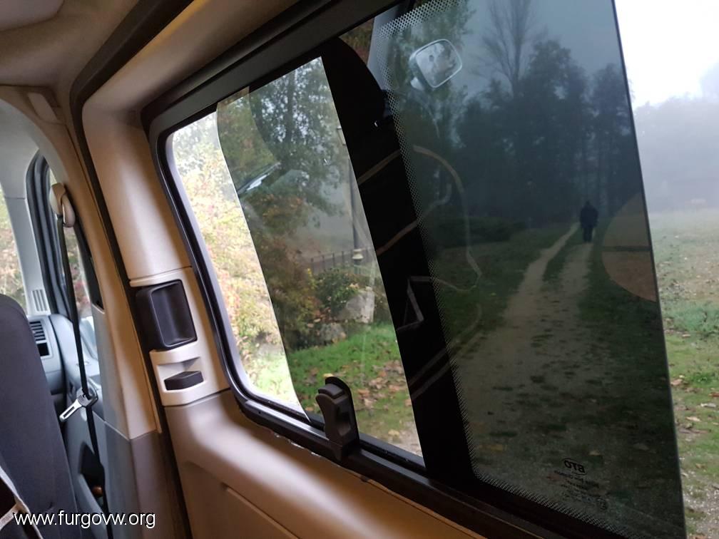

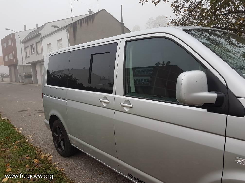

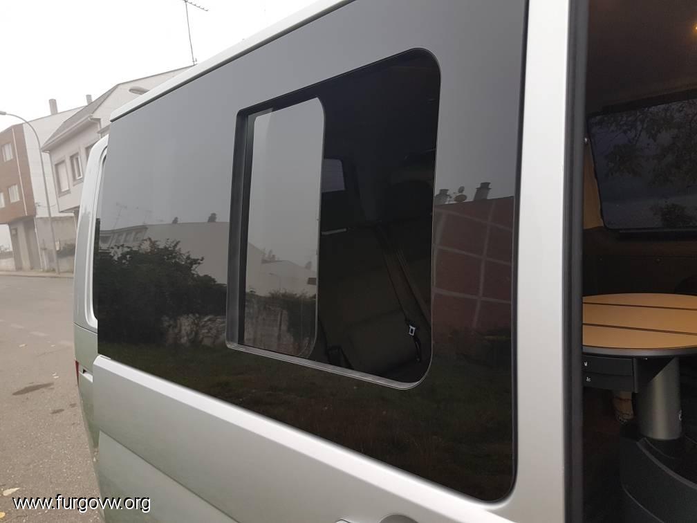

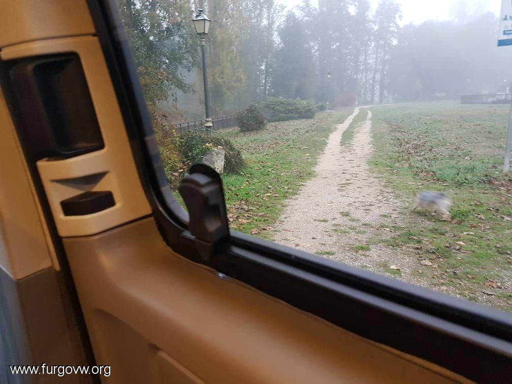

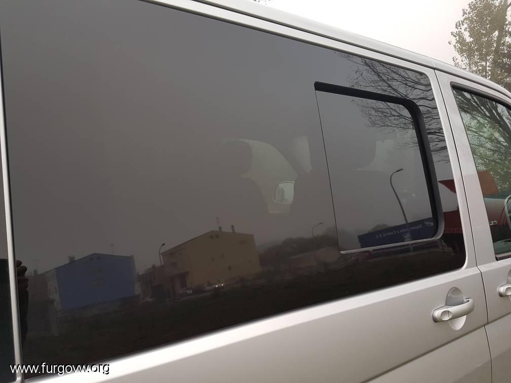

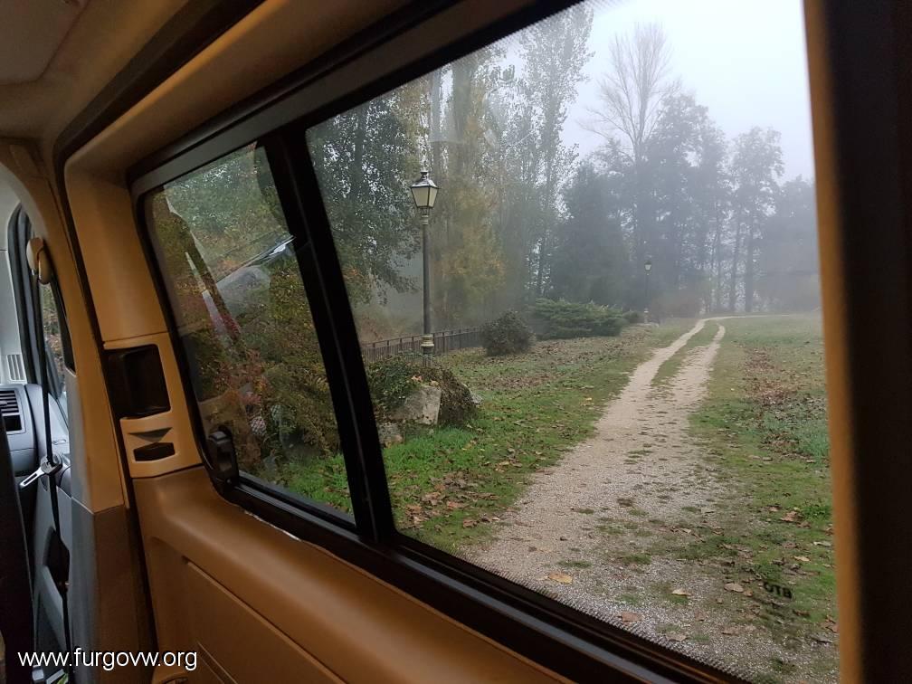

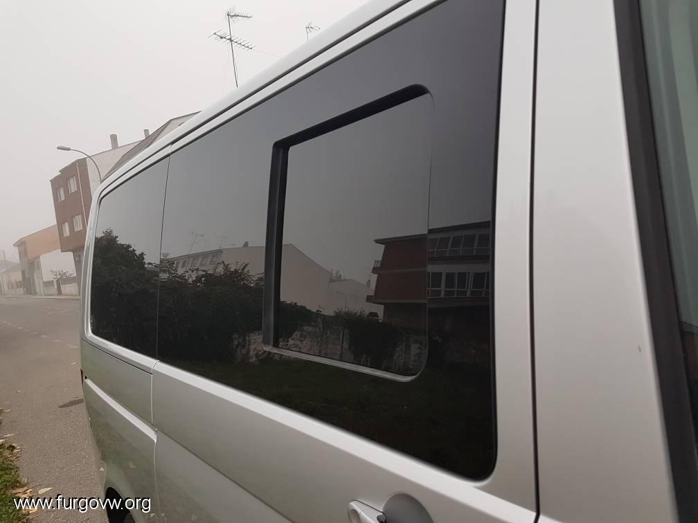

dimeleno
Octubre 31, 2017, 08:37:44 am #6 Ultima modificación: Octubre 31, 2017, 15:08:39 pm por dimeleno
Aqui las fotos. Preferiría quizas que no tuviera tanto fondo el cristal, pero la funcion la cumple. Quizás más fácil de abrir y muchisimo más barata.
ronmartin
o sea te ha salido por 190€ mas la instalacion? y el cristal antiguo? se lo has vendido al instalador? supongo que se podria hacer un cambio asi no? tu me pones el cristal y yo te doy el que me quitas gratis. (no se si va a colar  .meparto)

dany.harley
Pues es una buena opción, porque el sistema es diferente al de origen, que es una puta mierda. Estéticamente tal vez quede peor, pero si no entra agua, es perfecto
dimeleno
Cita de: dany.harley en Octubre 31, 2017, 13:31:35 pm
De lejos no se nota mucho el fondo del cristal. Pero es asi claro, aunque quizas con el tiempo me acabe gustando lo que prima es la funcionalidad.

Dvilrg
Muy muy guapo si señor, entiendo que es plug and play, osea no hay que ñapear más allá de lo que haga el carrocero ¿verdad?

dimeleno
Cita de: Dvilrg en Octubre 31, 2017, 15:58:59 pm
Me gusta...
Si exacto. Quitar y pegar el nuevo. Medidas iguales.

ronmartin
Me gusta...
Hace poco he estado comentando esto mismo con otro compañero del foro y hemos estado buscando y viendo videos de como se cambia esta ventana, incluso como se haria si fuera una puerta de chapa solamente, hacer el agujero y cambiar, el caso es que aunque es fácil requiere cierta pericia, hay que quitar el cristal original con un hilo de nailon o algo parecido y luego raspando quitar el sica o lo que le hayan puesto, luego una vez limpio hay que echar un producto que activa el nuevo polímero o lo que sea que se le eche al rededor de la ventana, le pones esta y a esperar, no tengo ni idea de materiales, me parece que una vez conocido estos no debe ser una cosa muy complicada la sustitución de una ventana como esta, la verdad es que me lo estoy planteando, pero no me llama lo de pagar a un taller para que te la cambien.
