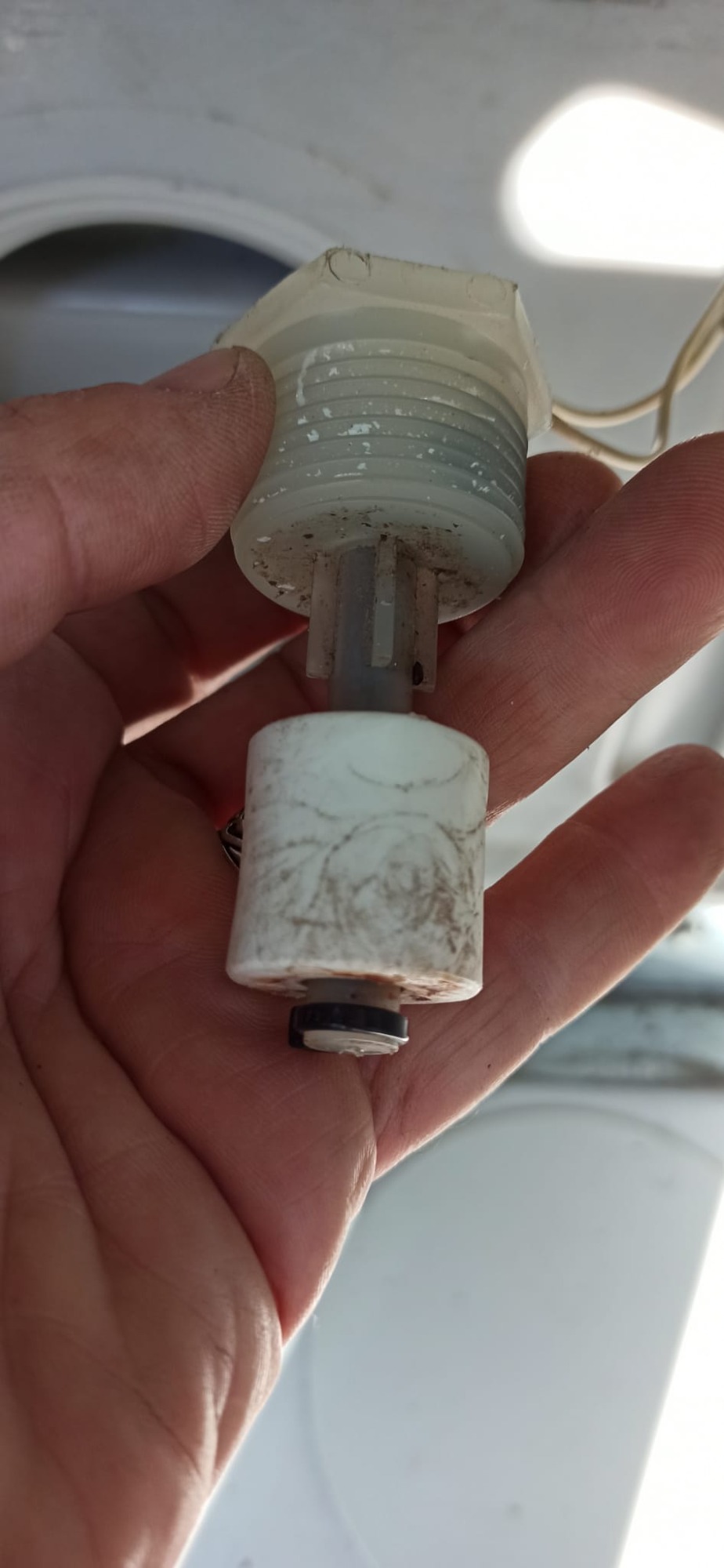

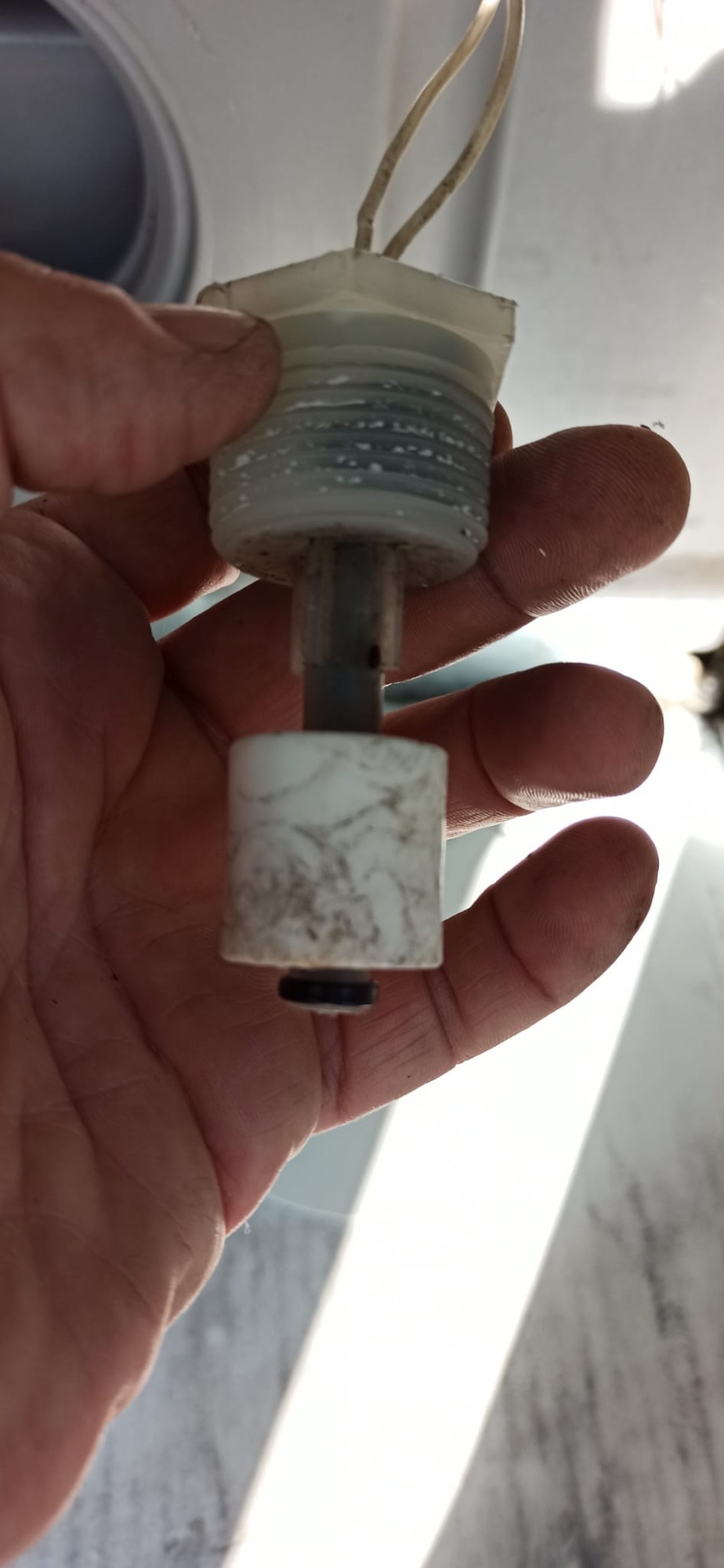

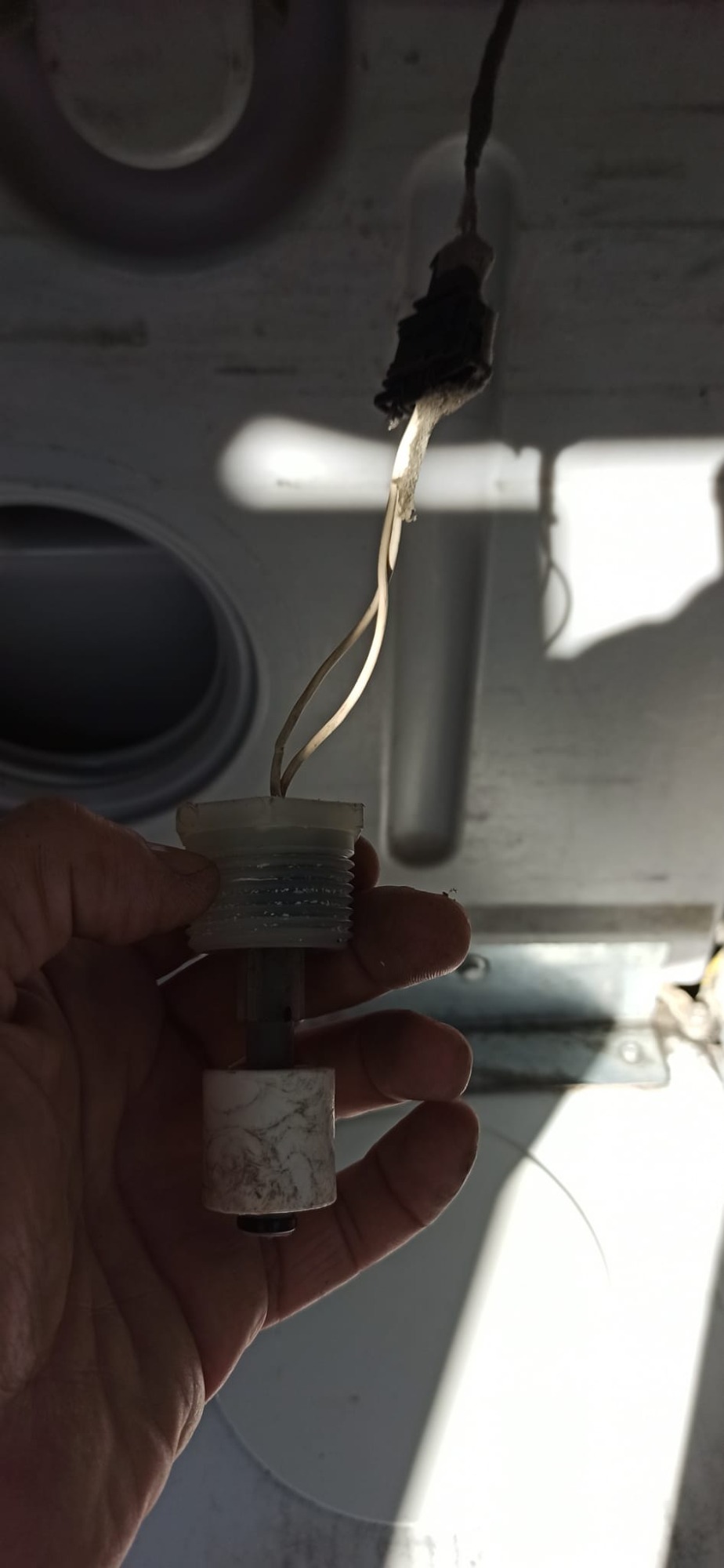

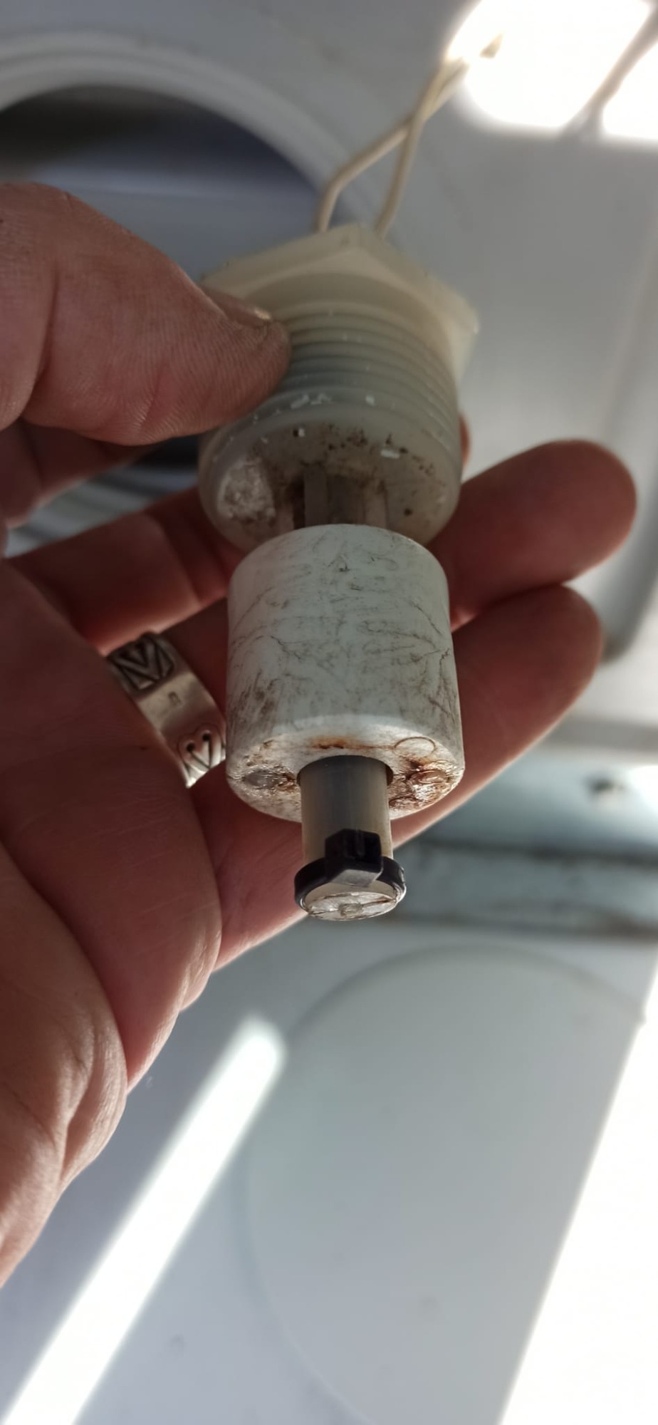

Ayer me decidí a limpiar el deposito de grises, y revisar el sensor de lleno, la limpieza me costo lo suyo, la boca de limpieza es grande pero la forma del deposito hace casi impopsible su perfecta limpieza, a no ser que tengas brazos escualidos, al final con una escobilla de pelos y alambre puede limpiarlo bien, pero no se llega ala zona de vaciado, con lo que si hay suciedad y posos allí, mal asunto.
Ahora entiendo el funcionamiento del sensor de grises, solo marca cuando esta lleno, osea cuando toca vaciarlo con un margen de unos litros...el vástago es corto y solo indica cuando esta casi lleno. Estaba suelto con lo que lo apañe con una brida y una gota de loctite para que el flotador no se volviera a caer.
