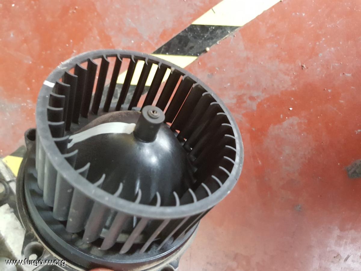

Esta foto es por los bajos de la furgoneta. Dentro va el siguiente ventilador que se me rompió según me dijeron

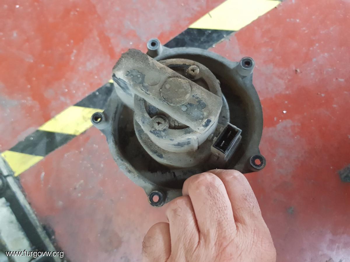

Este es el susodicho.
Bueno pues está tarde le pone el  nuevo el  mecánico  (No me cobra na). Y a ver si todo va bien.
Lo tendré enchufado tres o cuatro horas para que eche todo el olor tan malo y tan fuerte a cable y a motor quemado qué es una exageración.
