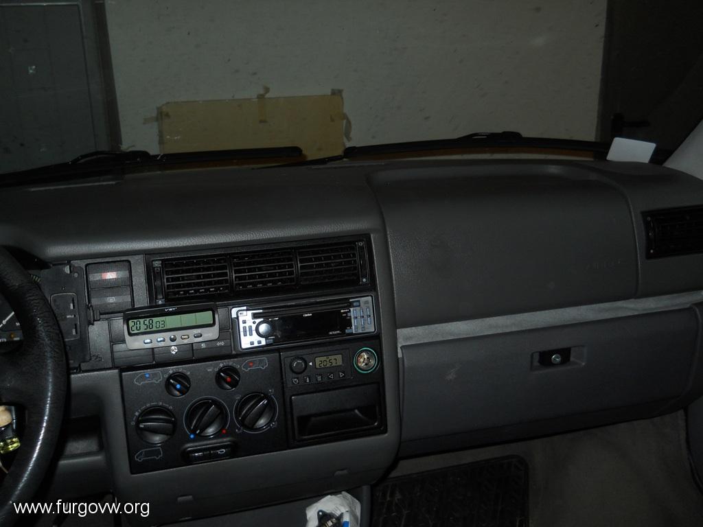

Hola,
La mia es multivan t4 cn doble airbag. Con un poco de maña y un rato se puede acoplar la de una transporter como veis en la foto. Sin romper nada. A final le añades un pequeño embellecedor de tela de tapiceria, o de goma, lo que quieras, entre el airbag y la guantera y listo. Queda de lujo y sobre todo es muy muy practica.

Pues ya la monté. Para que quede bien se necesita cortar parte del salpicadero
http://www.furgovw.org/index.php?topic=268739.msg3224812#msg3224812
