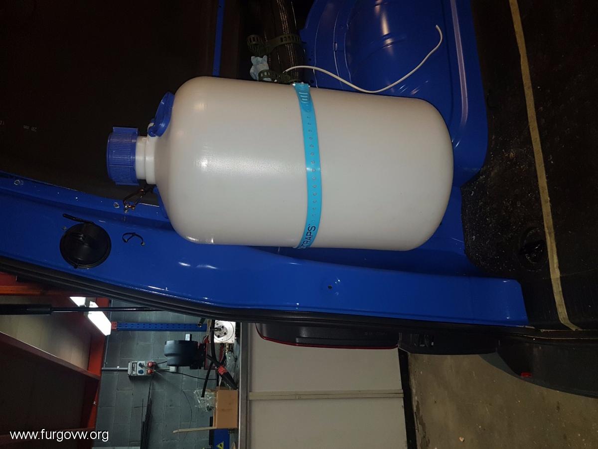

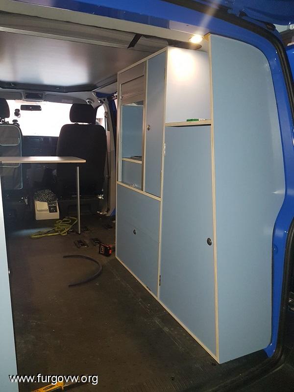

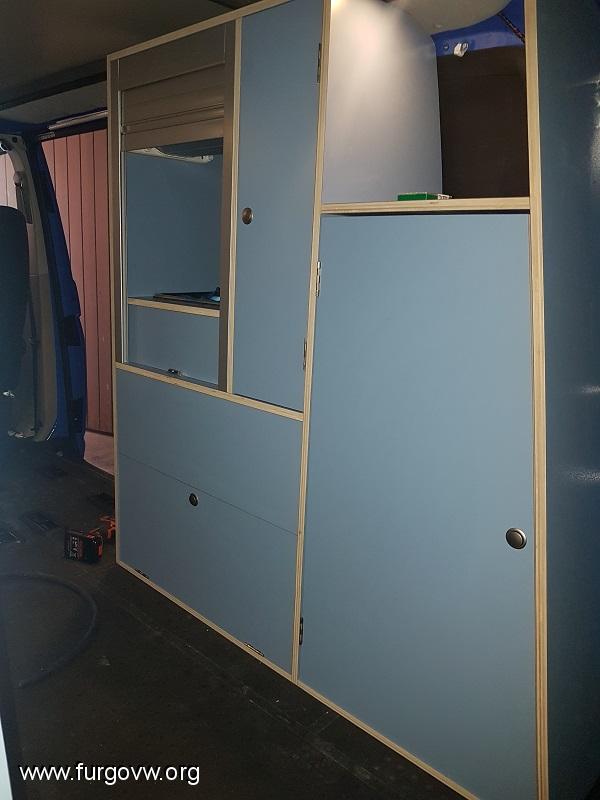

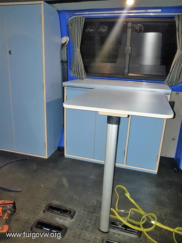

Como veis al fin encontramos los depósitos que buscábamos, 2 garrafas de 50 litros, a la de la izquierda le hemos puesto la ducha y a la vez nos sirve para traspasar el agua a la otra que es la que suministra  al fregadero, las dos quedaran dentro del los muebles y se adaptan bastante bien a la parte redondeada de la furgo, con lo cual aprovechamos el el espacio al máximo, para esto hay que levantarlas unos 25cm del suelo.
EN ESTA SE VE LA DUCHA YA INSTALADA.
