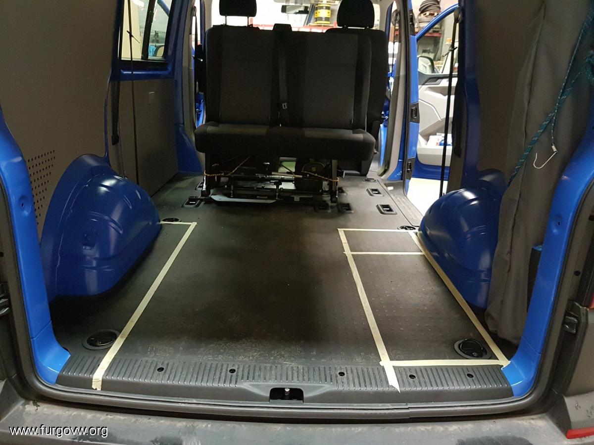

Hola a tod@s , seguimos con los pequeños cambios. Ya están tintados los vidrios, ya tenemos un poquito de intimidad, el siguiente paso las cortinas , que después de dar muchas vueltas, nos hemos decididos por unas de(Cortinas interiores SolarCamp para Volkswagen T5 Transporter Mixta). todo lo que he leído de ellas es bastante correcto y están ya hechas a la medida  ;D ;D.
Como ya había comentado anteriormente estamos a la espera de que llegue el techo( reyno de apertura trasera), nos decidimos por esta apertura puesto que queremos que todos los mueble estén en la parte de atrás ( es decir detrás de la banqueta), podréis ver la idea dibuja con cinta en la foto de abajo .fotografo
La idea es que tanto la cocina como el fregadero salgan en un cajón extraíble, de este mueble en dirección a la puerta corredera, con lo cual se pueda cocinar desde dentro con la banqueta puesta horizontalmente o desde el exterior con la puerta abierta.
QUE OS PARECE , LO VEIS VIABLE???????
