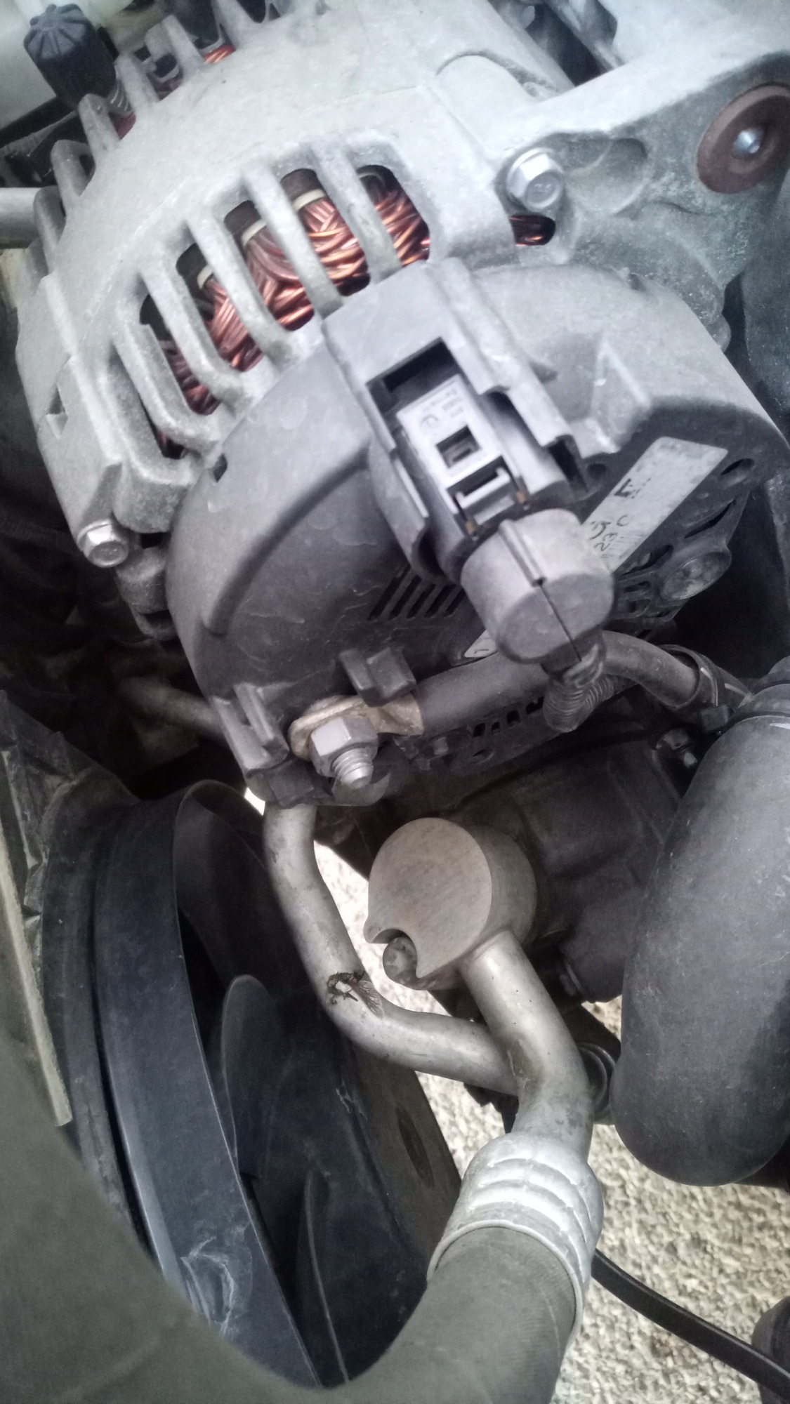

Estoy terminando de montar un shunt en mi instalacion de segunda bateria, ya he derivado todos los negativos al polo correspondiente, solo me queda el negativo del alternador, pero me encuentro con un problema.
No localizo el negativo, he estado inveatigando, y el alternador usa su propia carcasa como negatovo, de donde puedo pillar este negativo?
El shunt me detecta todos los consumos y la carga de la placa solar, pero debo conectarlo al alternador para que este sepa que le llega energia que carga la bateria, si no tendre los parametros incorrectos.
Alguna idea? Si el alternador no tuviese negativo, de donde puedo tomarlo? Para que el shunt mida cuando amperios le llegan desde el alternador
Mil gracias
