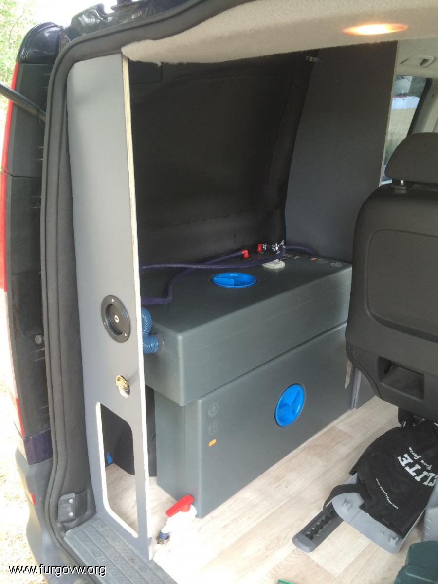

El calentador de gas Kampa Geyser es un calentador que necesita una entrada de agua y otra de gas. Es un calentador como los de casa tradicionales pero portátil para furgonetas. La toma a 12V es para crear la chispa que arranca el calentador, la necesita muy poco. Ahora viene lo cachondo, la manera en la que tu le haces llegar agua y gas solo depende de ti. La mayoría de gente le habilita un depósito alternativo, rollo garrafa de 20 litros, y una bombona de campingaz para tenerlo funcionando. Yo, por problemas de espacio y buscando un plus de optimización quise aprovechar los propios depósitos que tiene mi T5, y que son igualitos a los de tu T6. Para ello me tuve que currar una modificación de la instalación original de agua y gas de la furgo, haciendo desvíos en T para que agua y gas, además de llegar a la cocina, llegase también a la parte trasera de la furgo. Esto es complicarse la vida, pero en mi caso lo quería SI o SI, y en una mañana a 4 manos con un colega lampista lo hicimos.

El boiler es una instalación fija. Mi opción es móvil. Yo decido si llevar o no llevar el kampa geyser y unas garrafas extras para ducharme, ya que los 30 litros de la furgo duran solo día y medio, y con las garrafas aumento nuestra autonomía.
