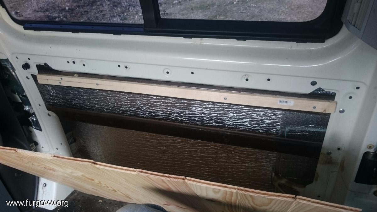

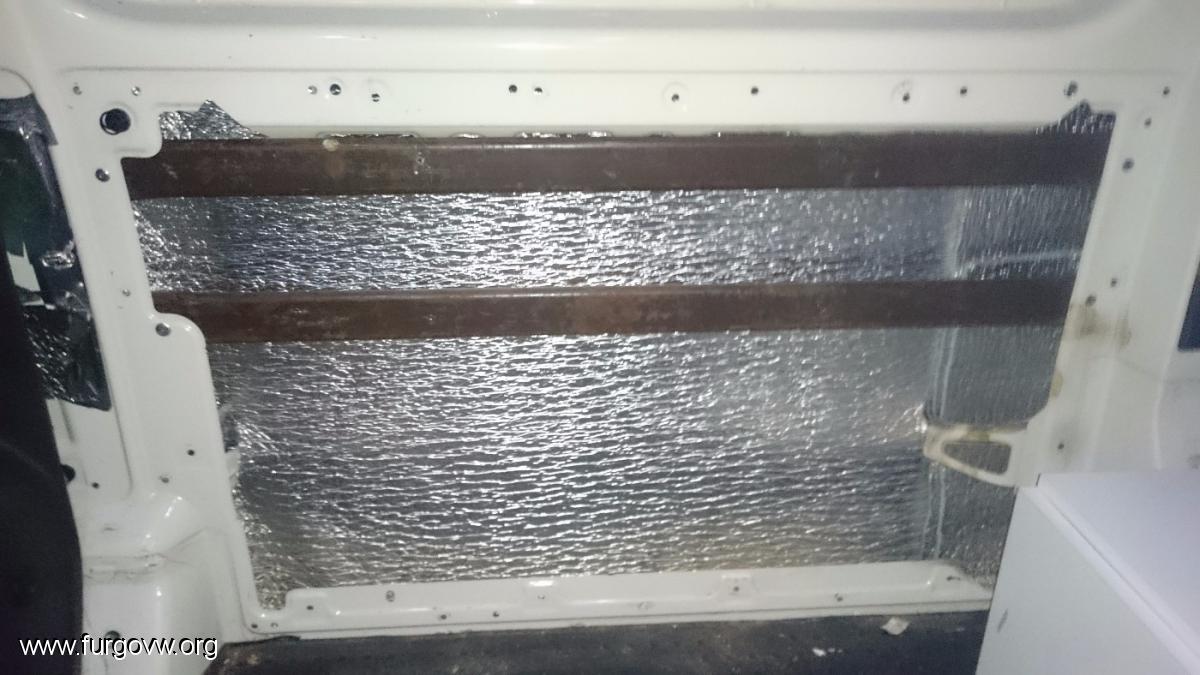

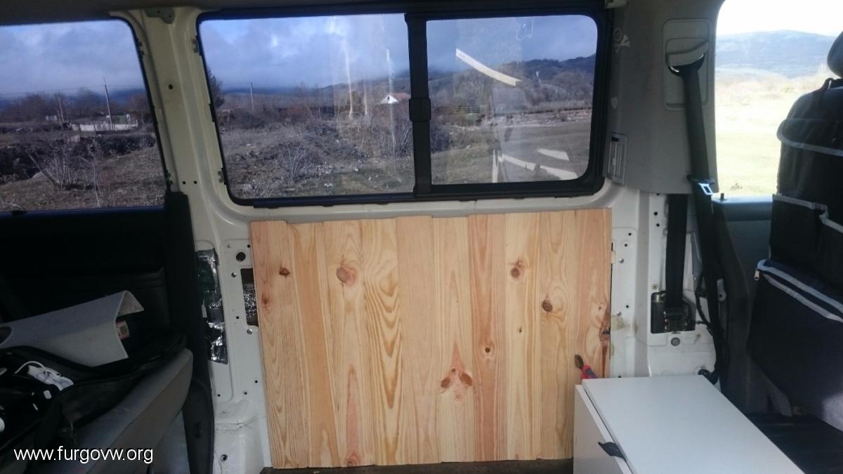

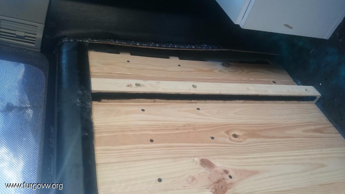

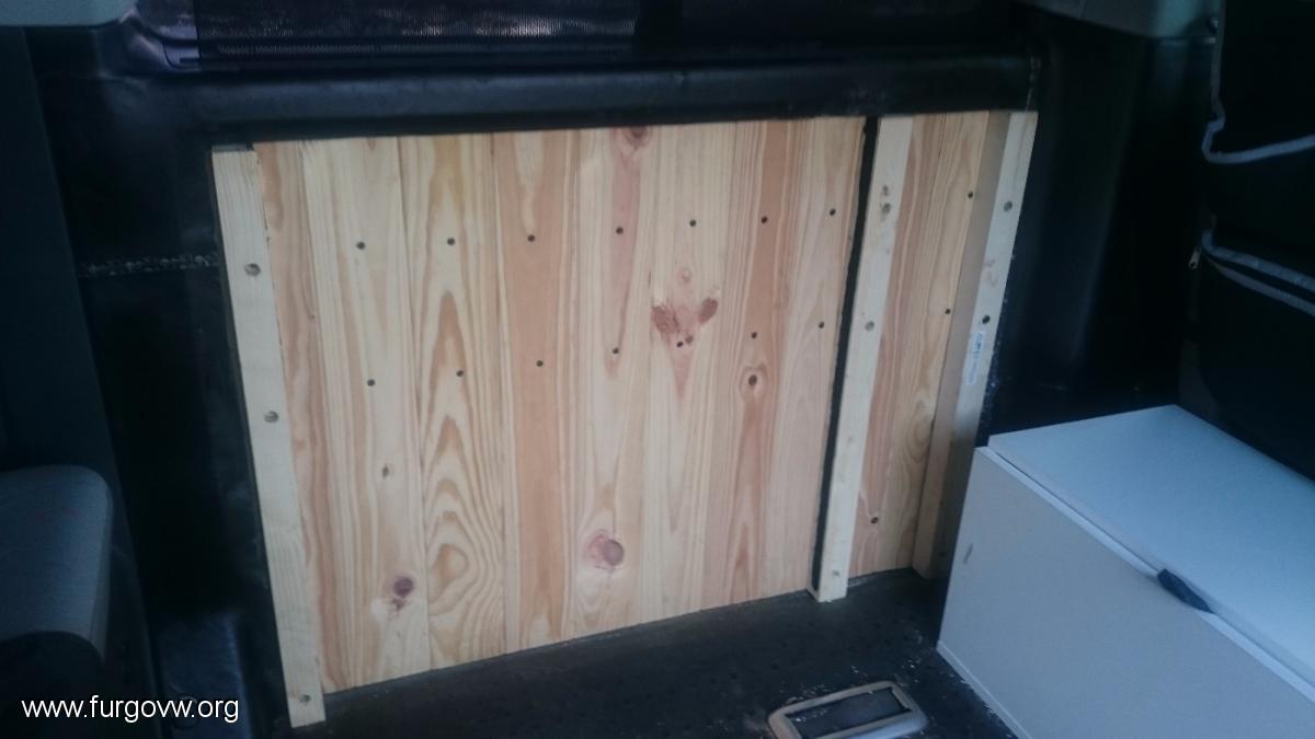

Tenía el panel de debajo del ventanuco pequeño roto. A si que recorte el rectángulo central y monte friso y encima la mesa
Refuerzo para estructura: tirantes de una cama vieja remachado a la lengüeta fina de chapa.
Listón de madera con tornillo rosca chapa

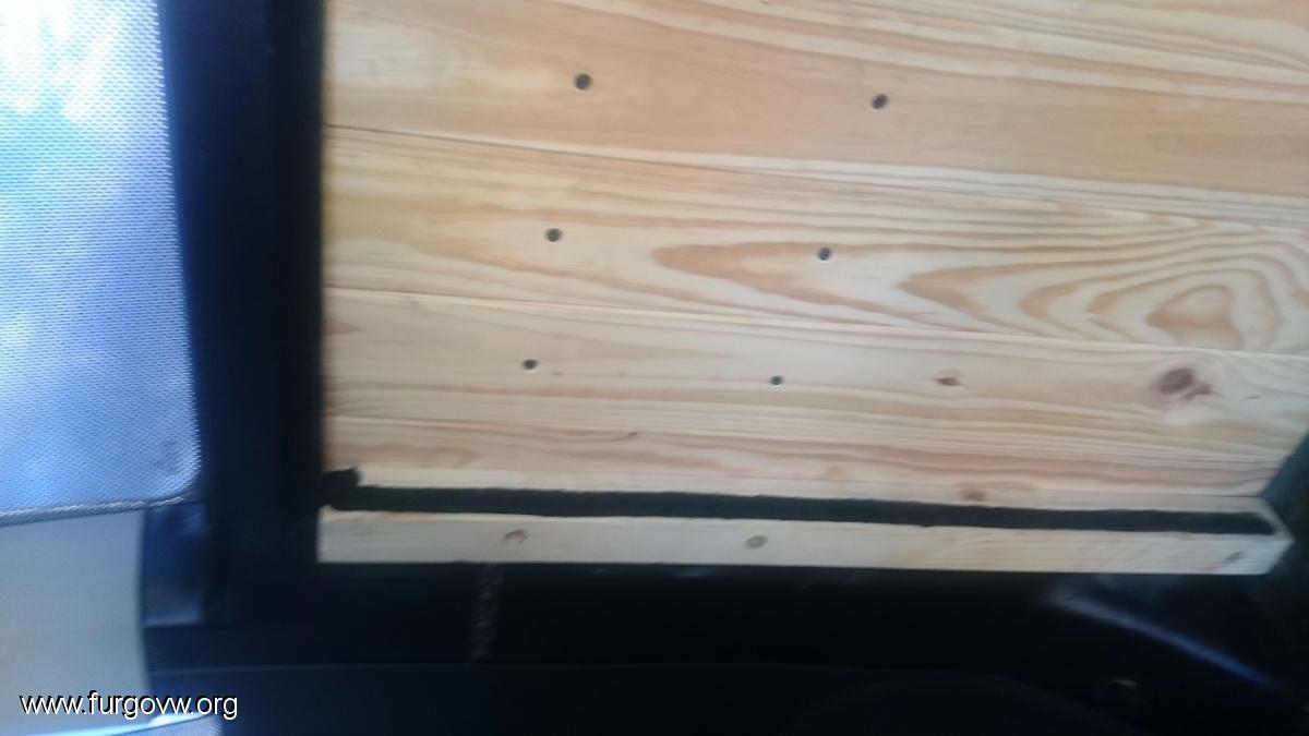

Friso montado sobre los listones

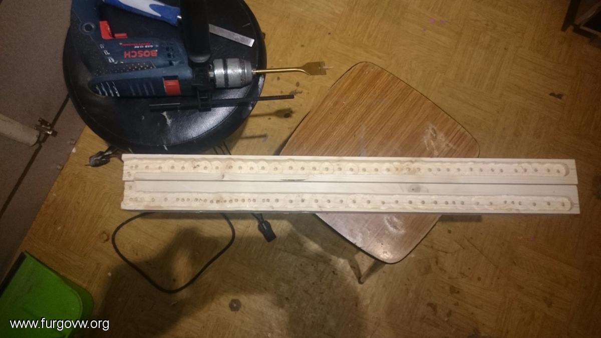

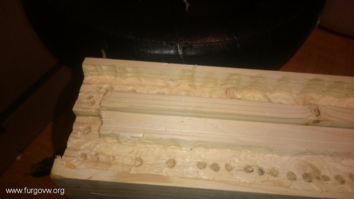

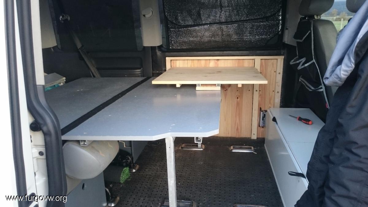

La mesa se plegaria y moverá por unos listones acanalados.

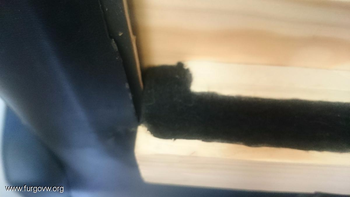

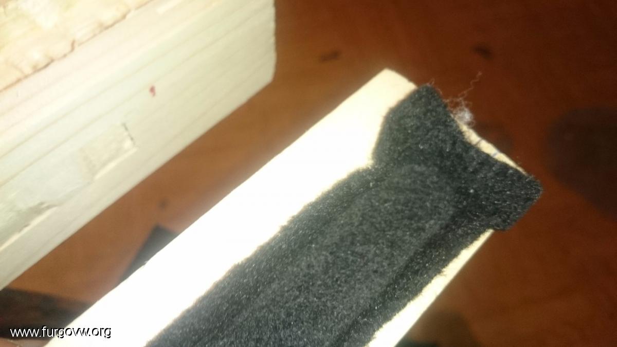

Recubierto de fieltro
La canal en su parte alta se ranura hacia atrás y el escalón que queda servirá de apoyo para una parte de la mesa

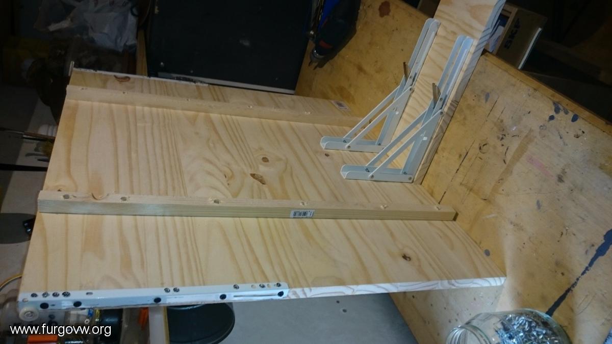

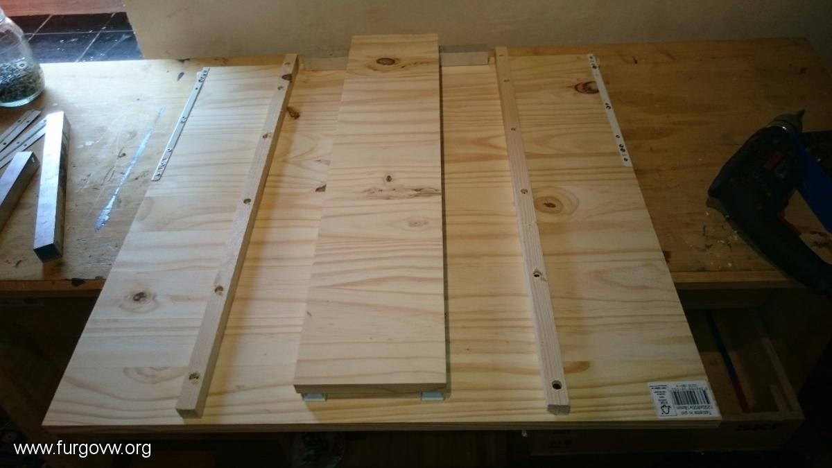

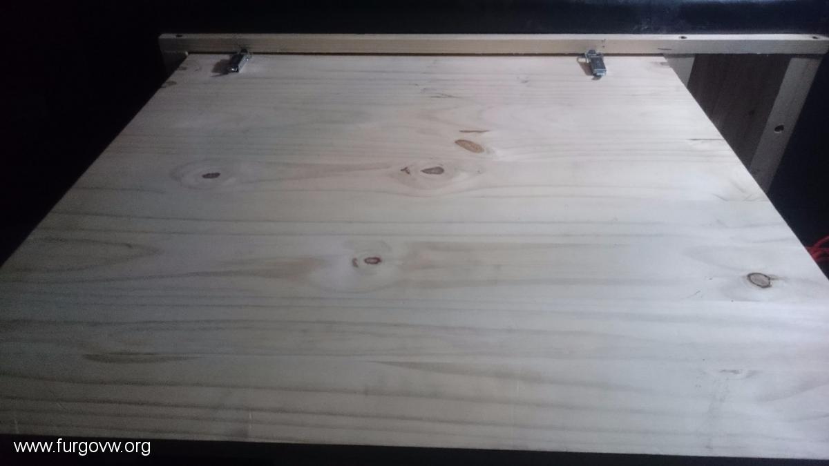

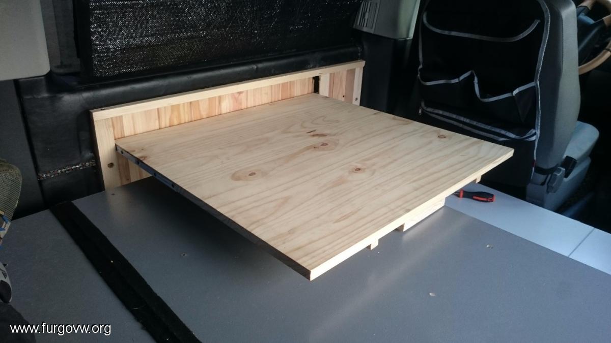

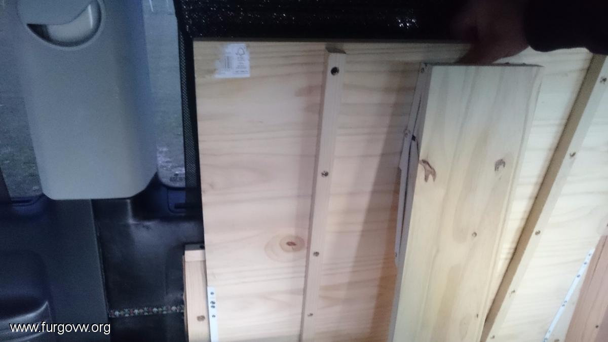

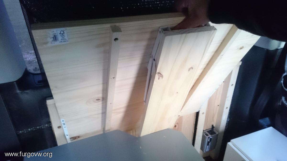

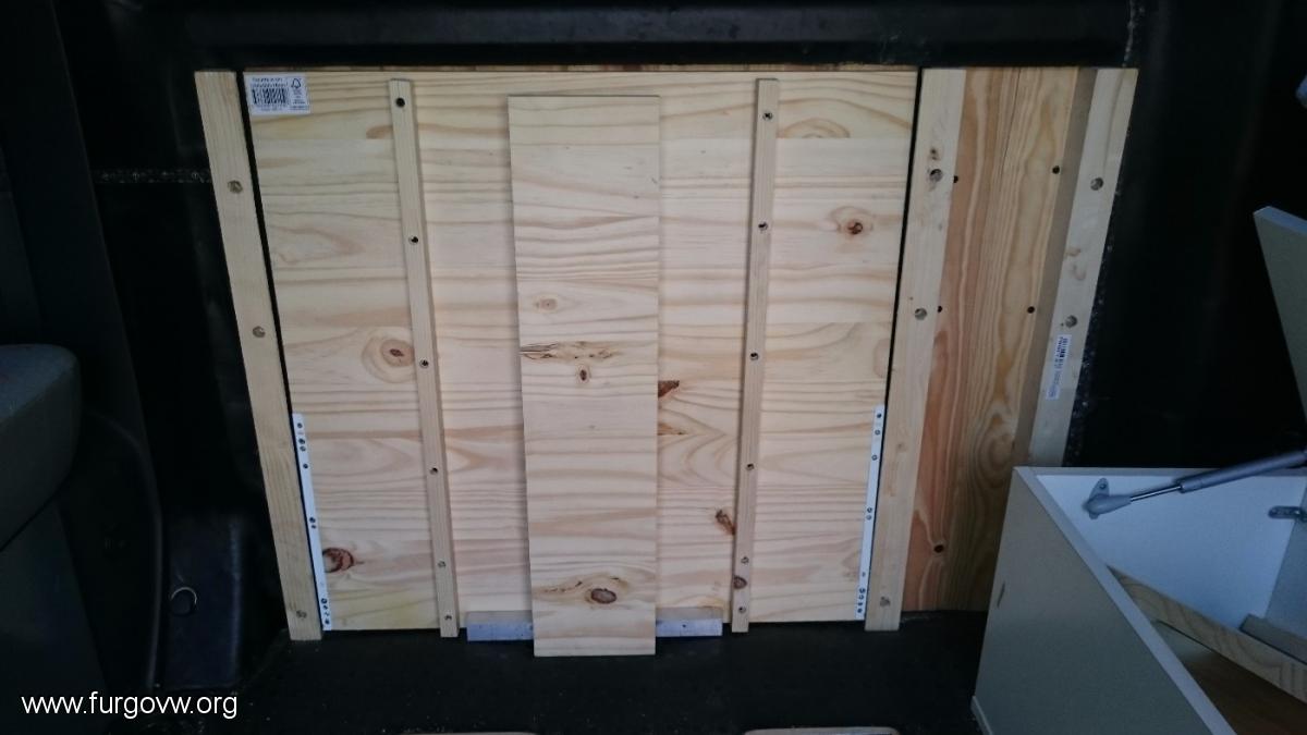

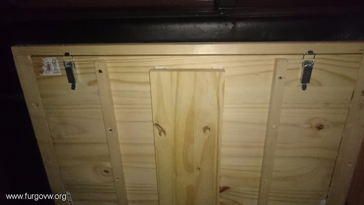

La mesa: tablero  dos listones de refuerzo y escuadras plegables de los chinos.
Para que se deslice le e puesto la parte de las ruedas de las guías de un cajón.

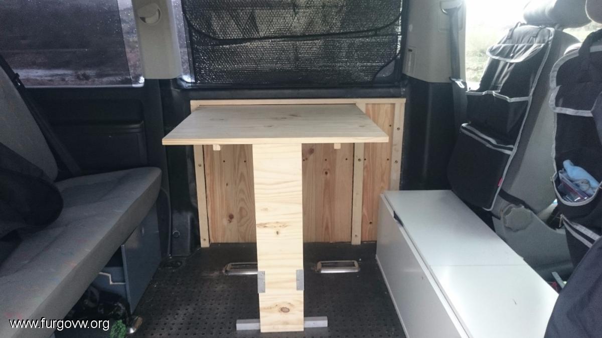

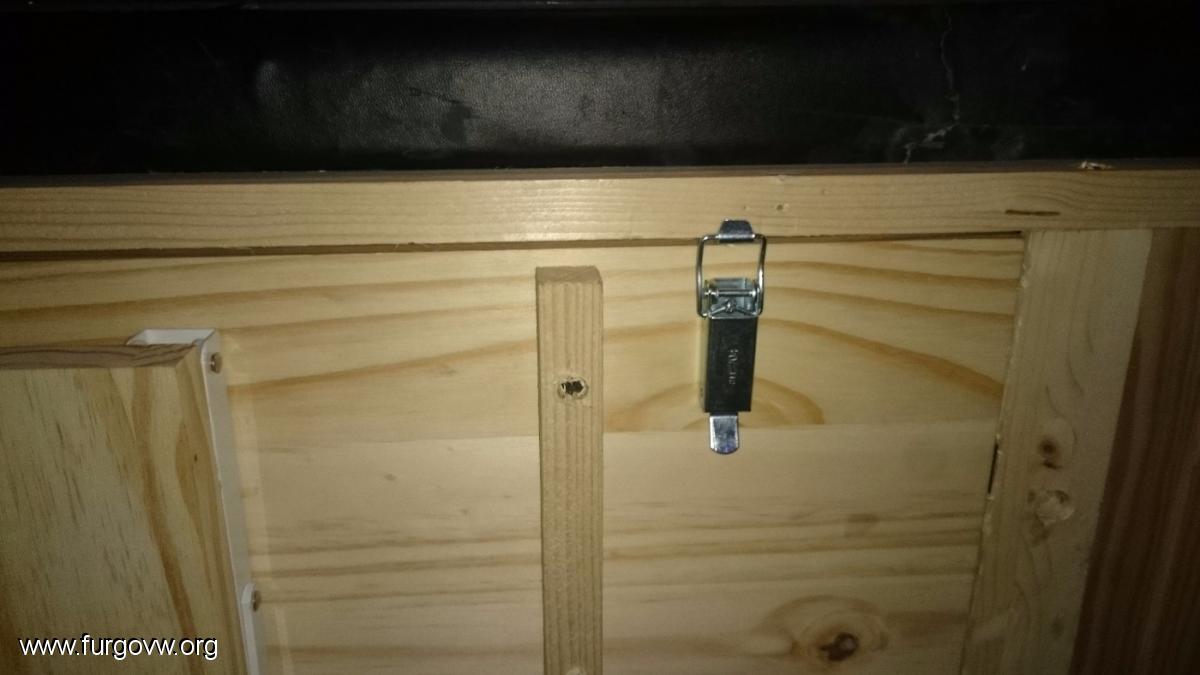

Y unas grapas para que vaya en su sitio por las carreteras de montaña
Le he puesto otras dos grapas para cuando está abierta la mesa se mantenga en su sitio.

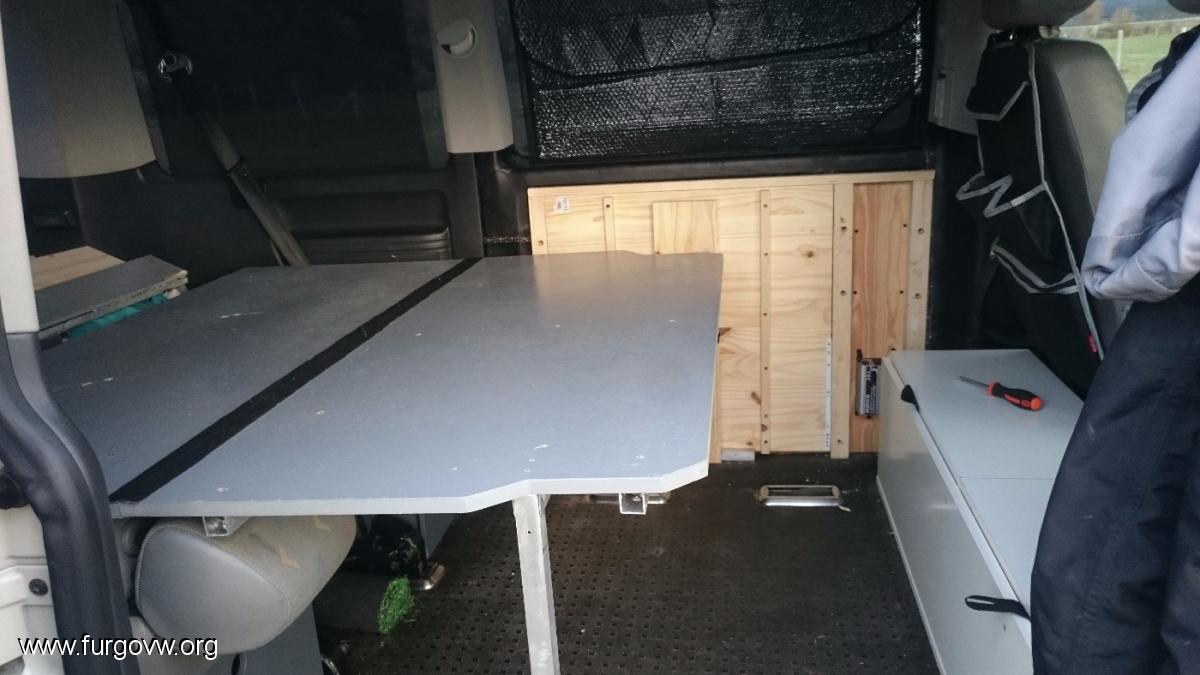

Se puede abrir con la cama echada
Aprobeche y deje hueco en el lateral de la esa para hacer unas pequeñas valdas o lo que se me ocurra con el tiempo. Lo que si e instalado es un inversor que pille en los chinos por 15 eur.

Si no he entendido mal el sistema, la mesa es extraible y la podràs sacar fuera cuando se pueda y te interese.
¿Has pensado como hacerlo?
Txinoak
Si la mesa se puede sacar de los raíles cuando se quiera.
Pues había pensao ponerle unas tuercas embutidas y hacer con unos bastones de aluminio viejos que tengo las patas.
Y estas cogidas con un par de cintas de velcro atornilladas a la parte baja de la mesa. Cuando lo haga pondré alguna fotilla.
