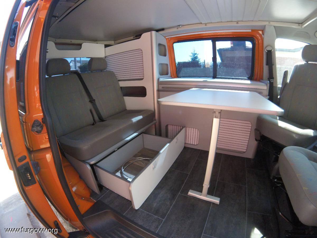

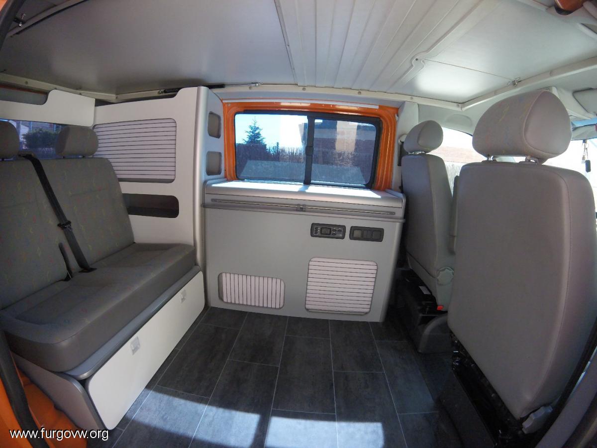

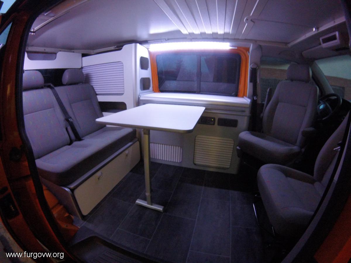

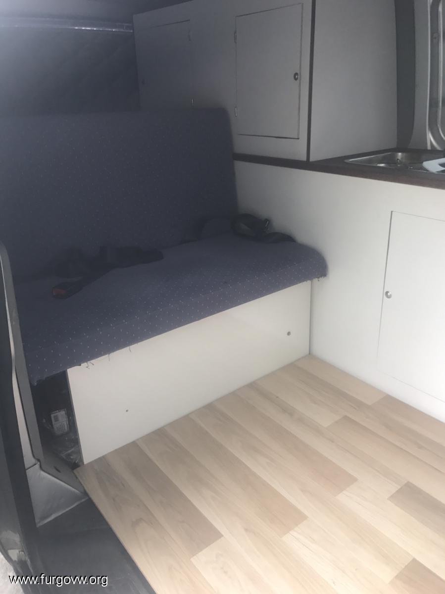

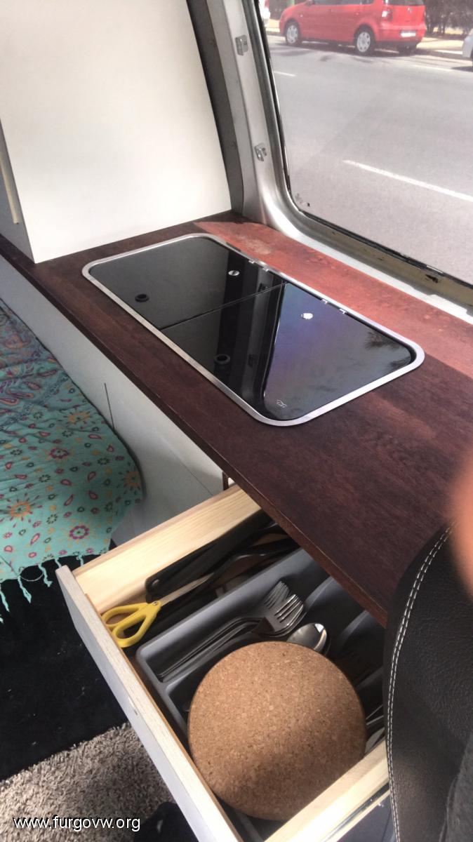

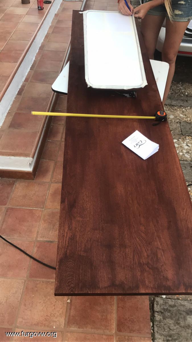

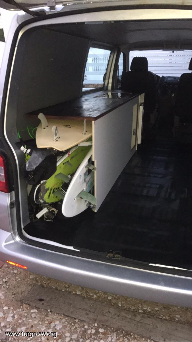

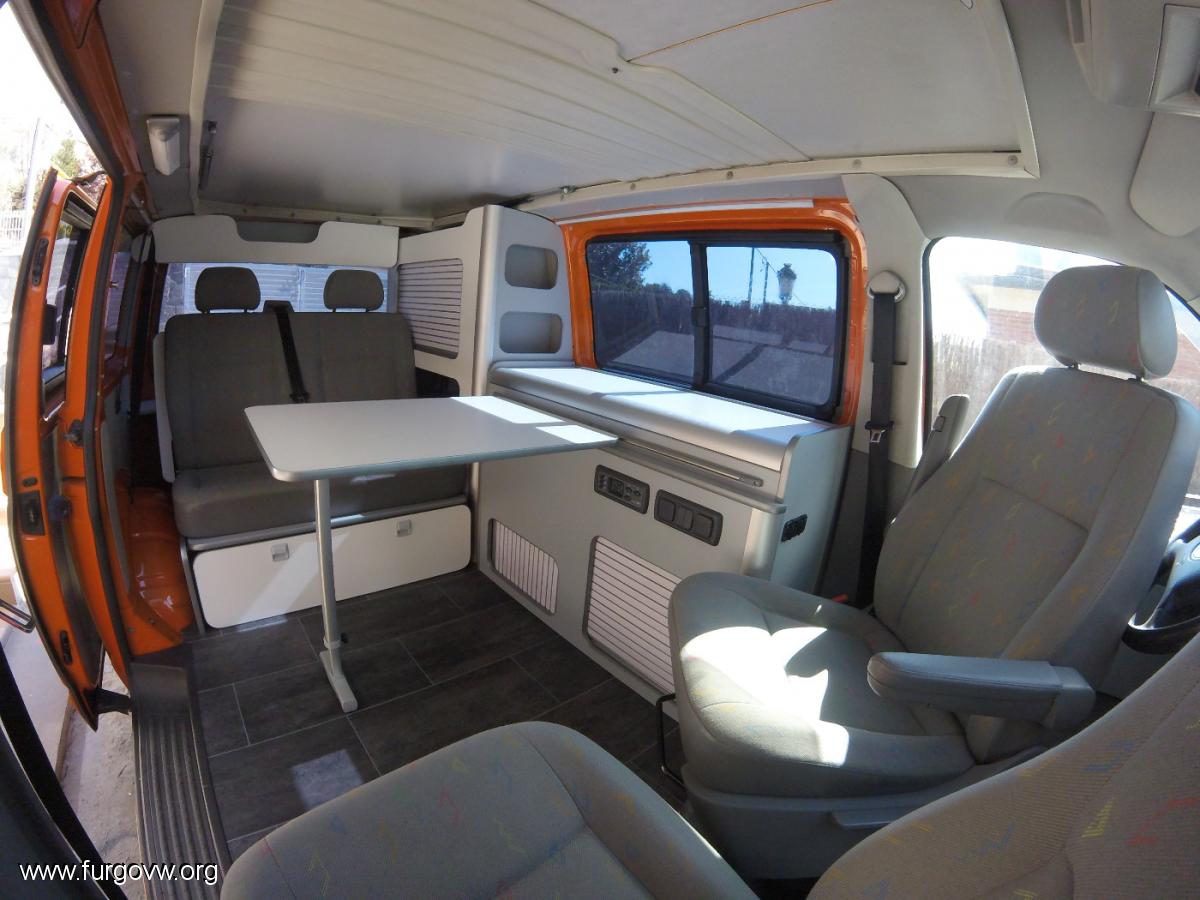

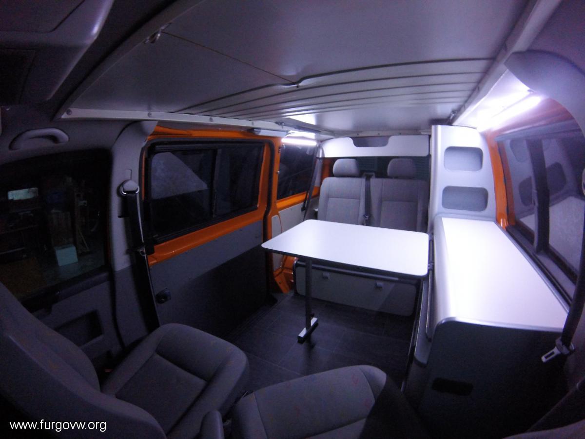

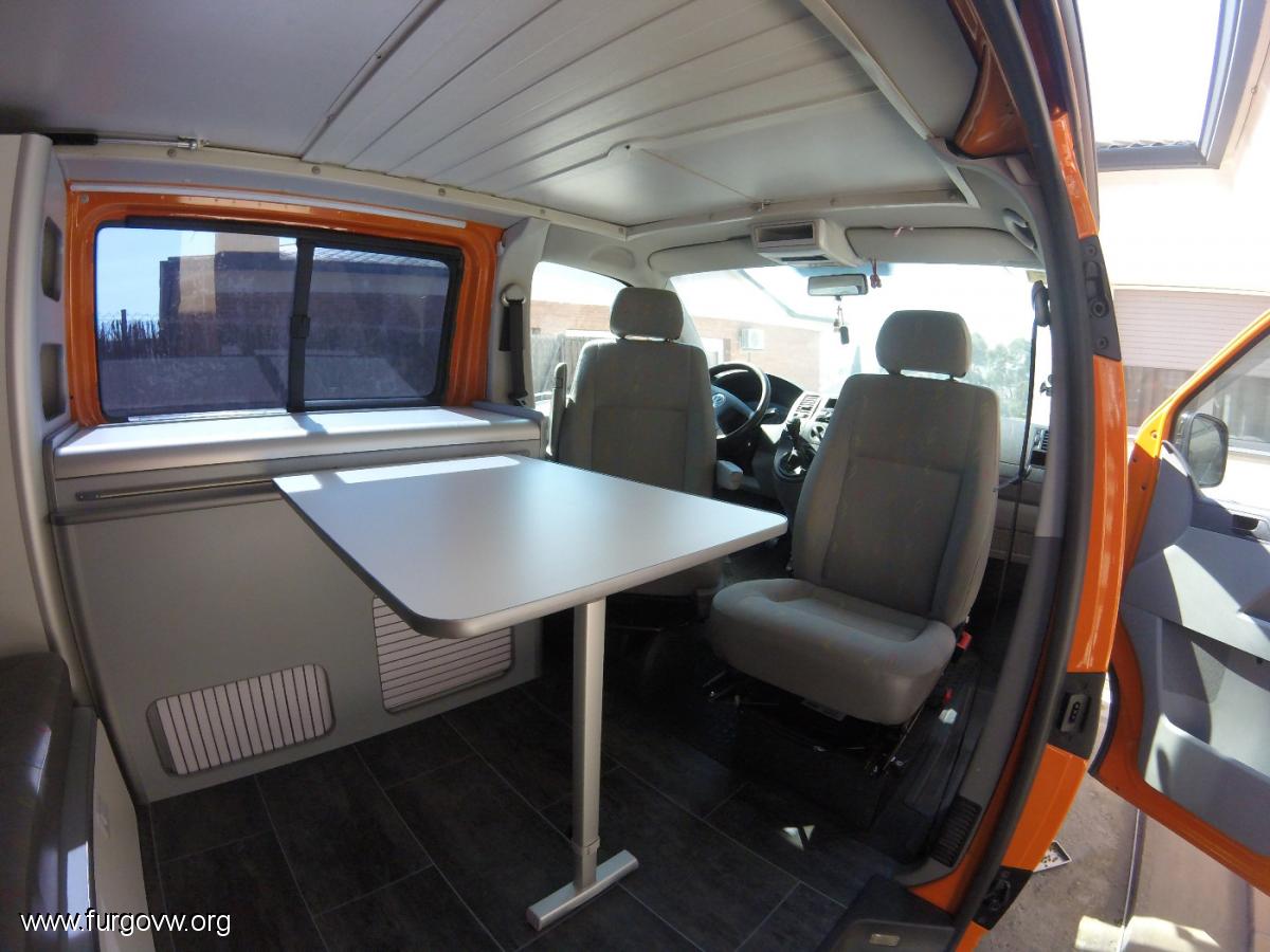

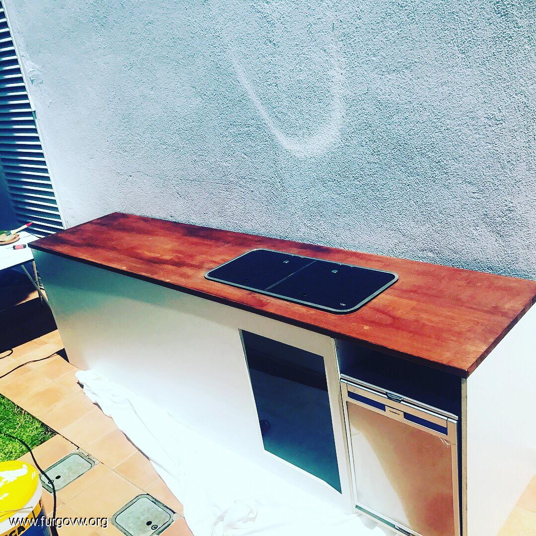

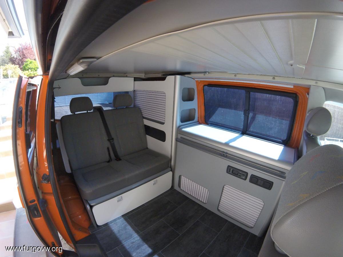

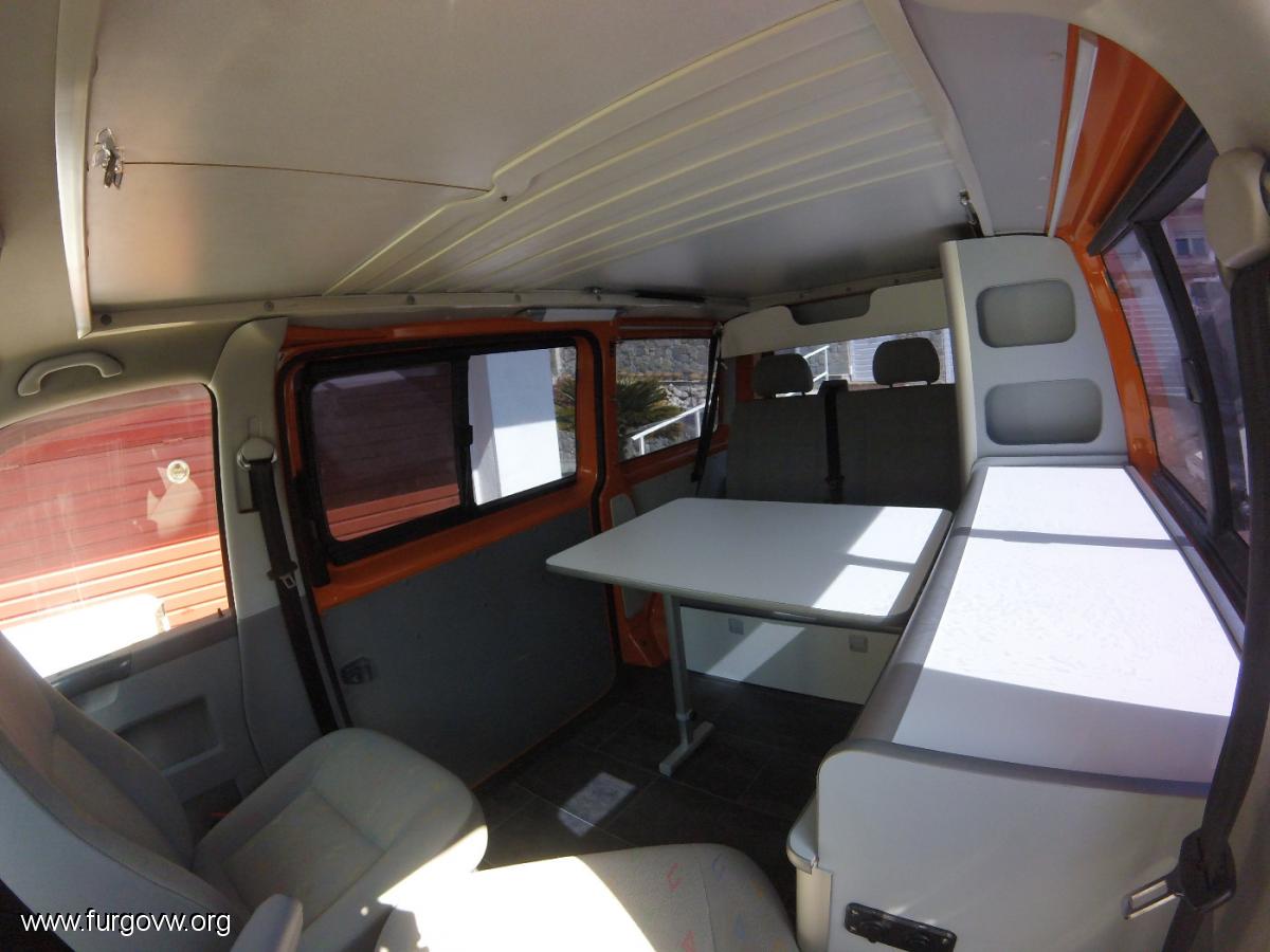

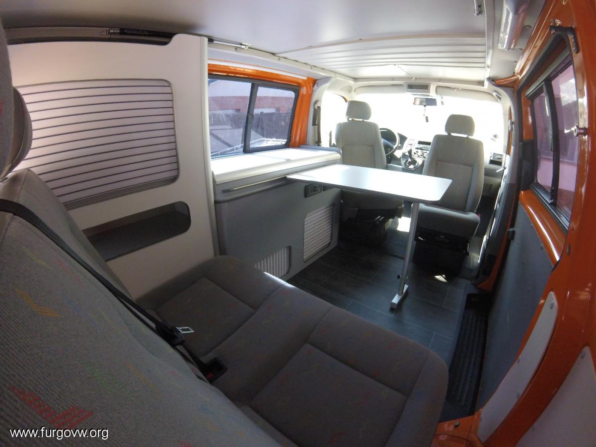

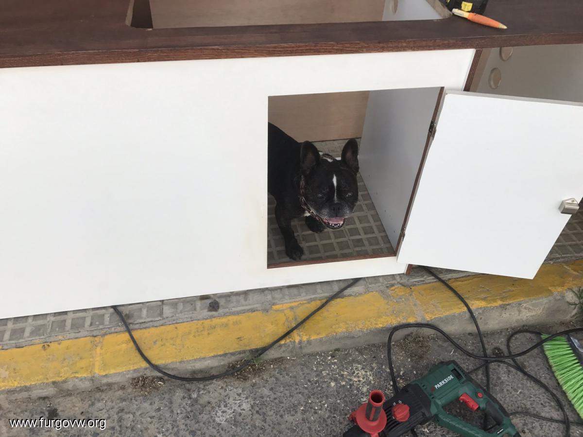

Aqui os traigo un trabajo realizado sobre una T5 que se ha camperizado a gusto del dueño
- Instalación / Modificación:
• Bases giratorias en asientos delanteros
• Suelo fenólico con aislamiento térmico inferior y vinilo "tarkett"
• Asiento doble reubicado con somier integrado con patas regulables y gran cajon inferior

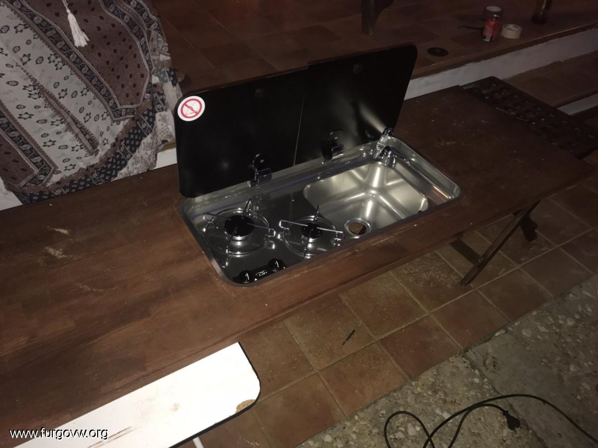

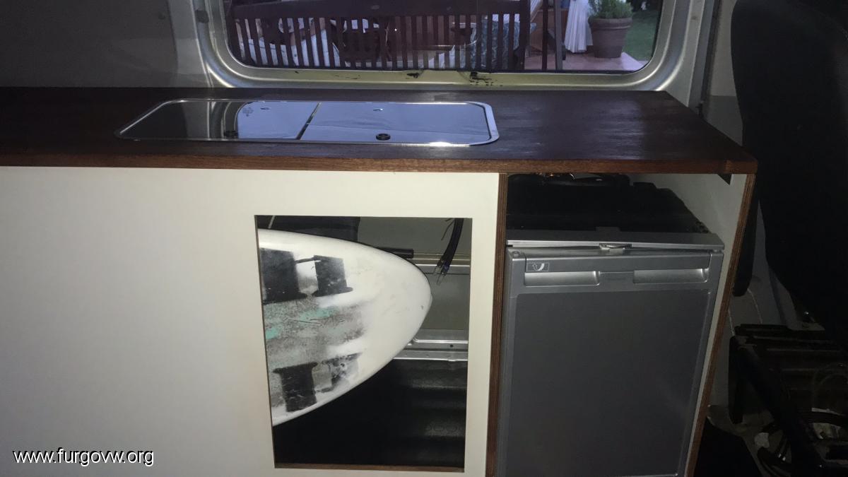

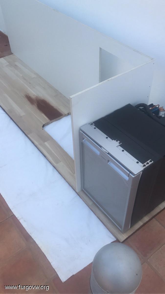

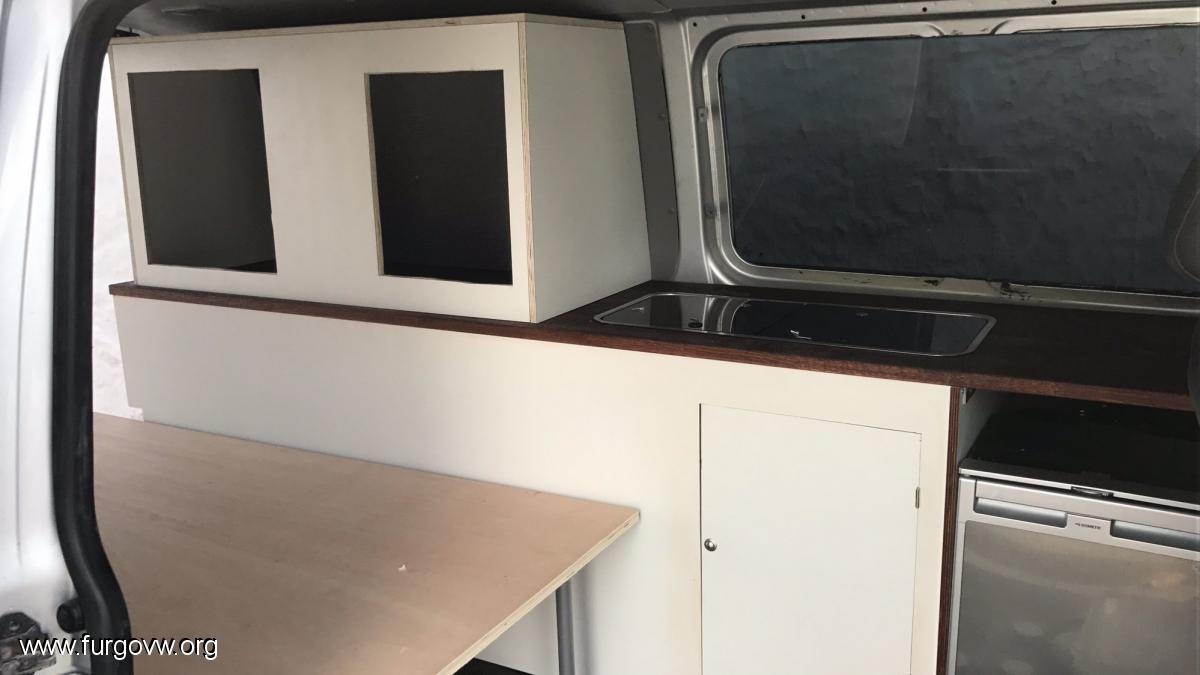

• Mueble salon con tapa neumatica y persianas, que aloja nevera arcon 35 litros, fregadero con grifo regulador y cuadro de mandos.
• Mesa salon con pie regulable y desplazable sobre riel

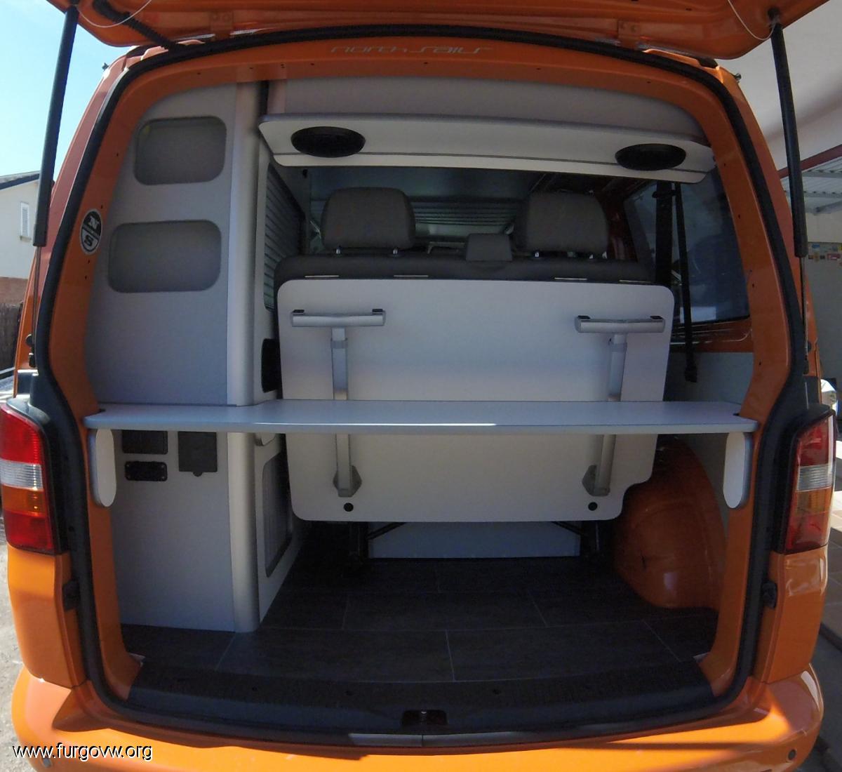

• Mueble trasero alto que aloja en su interior deposito de 53 litros de aguas limpias con bocana de llenado exterior con llave.
• Altillo trasero con 2 altavoces para la parte trasera y almacenamiento extra

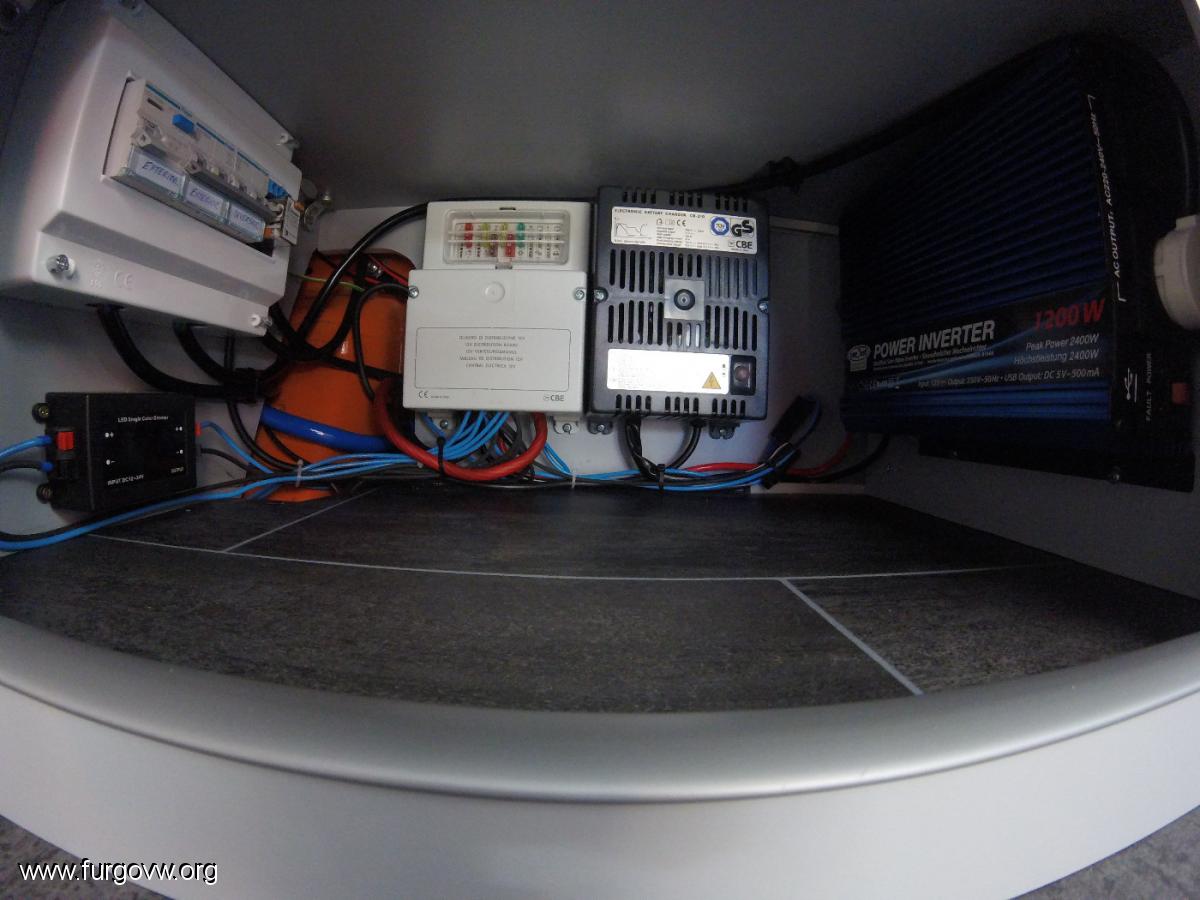

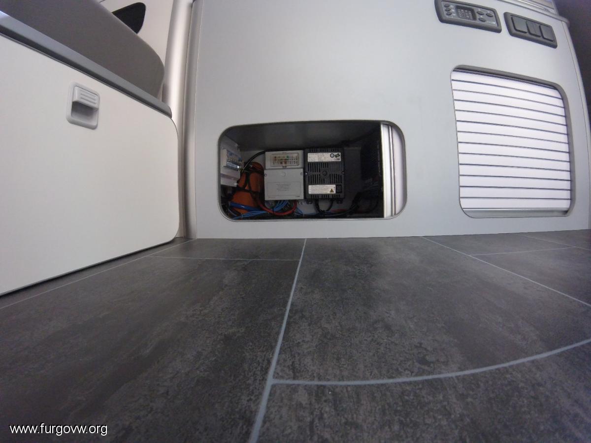

• Intalacion de luz 220V con toma cetac exterior y diferentes tomas interiores combinado a un inversor de 1200W
• Instalacion de agua con fregadero y ducha trasera, depositos de limpias (53L.) y grises especifico (27L.). Sensores de nivel, bomba sumergible con presostato.
• Iluminacion led repartida en dos estancias con interuptores independientes
• Centralita CBE PC100
• Colchon a medida con grosor 10cm, densidad 25 con medidas 190x110
• Instalacion de multirail exterior en ambos lados
Un saludo y espero que os guste
