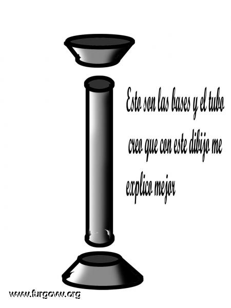

Cita de: markete (Iker) en Abril 28, 2008, 09:35:33 am
Para poner la mesa podrias poner una base en el suelo y otra en la mesa y solo tendrias que poner una pata ancha (untubo de hierro o algo parecido) encajando en ambas bases y listo, mas de una furgo lleva este sistema
espero que te valga  ;)
veo que está algo abandonado este post.. pero estoy intentando encontrar este sistema para la furgo... pero no sé dónde comprar las bases.. en leroy merlín me dijeron que no tenían... alguna idea? Un saludo.
