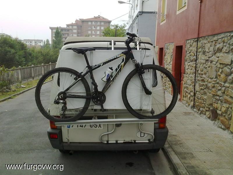

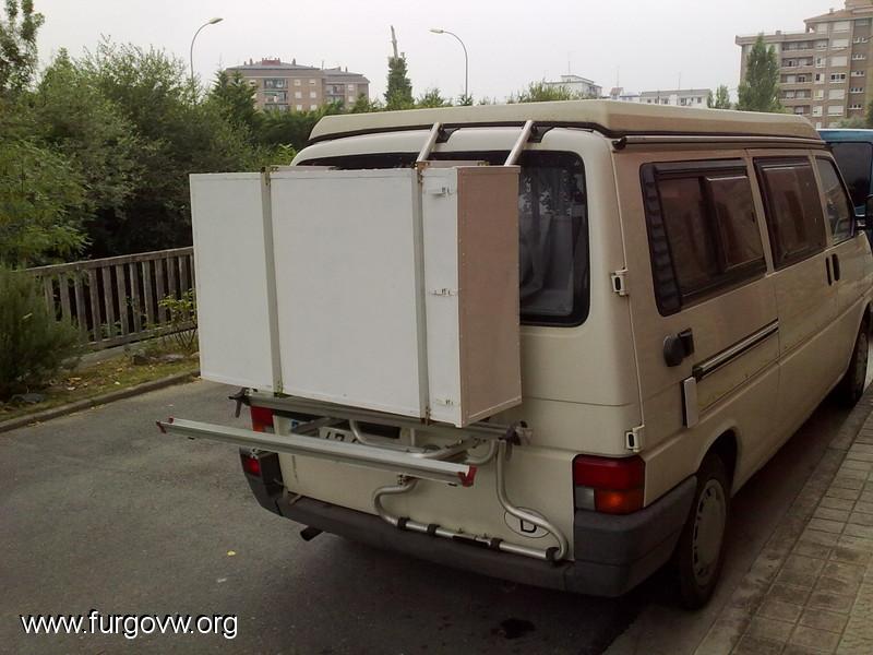

Buenas
Despues de un tiempo dandole vueltas al final me he fabricado este arcon, esta hecho con metracrilato (plastico dura) y una estructura de aluminio por dentro, las puerta tambien es de aluminio de 2mm, el plastico tambien es de 2mm. espero que os sirva de ayuda.
Siento no tener fotos del montaje, pero me emocione y no saque ninguna foto, bueno tengo alguna pero no valen para nada.
Un saludo y espero que os valga para algo.

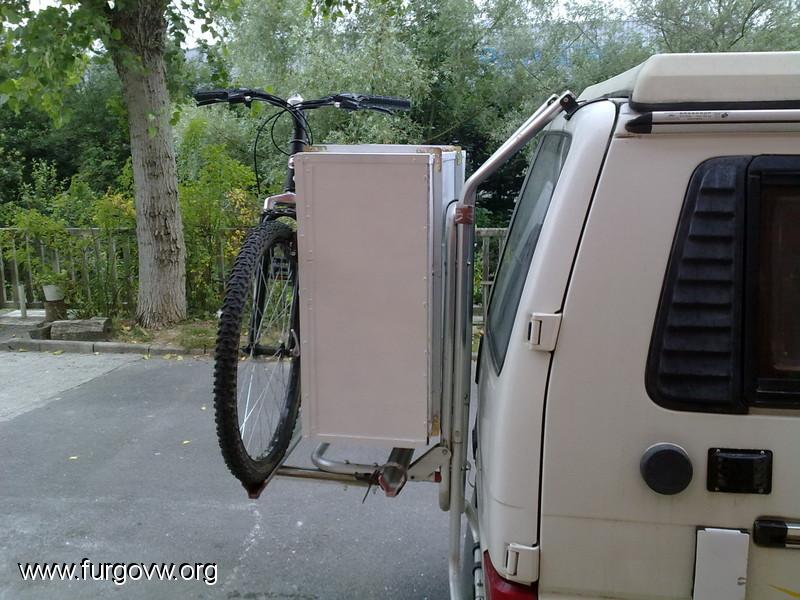

hola vangu !  mi pregunta es si puedes abrir la puerta teniendo el cofre montado??
un saludo y si tienes una foto te lo agradezco
vangu
Buenas, si que puedes abrir las puertas con el montado, lo único ten cuidado en no meterle demasiado peso, ya que al final se puede resentir la puerta donde va montado.
Y lo siento pero no tengo ninguna foto con el cofre montado y la puerta abierta.
