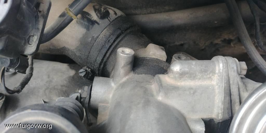

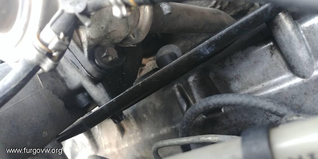

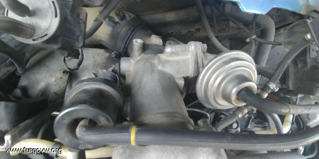

Pongo 4 fotos a ver si me aclaro un poco! La primera seria la válvula de descompresión del turbo? Como puedo comprovar si funciona bien? Y otra pregunta, el tubo grande de goma negro que entra al colector de admisión parece como si hubiese perdido un poco de aceite, es normal? El otro dia cambie el radiador, y al desmontar el radiador pequeño que hay al lado del principal, salió como 1/4 de Litro de aceite, por este radiador circula aceite?? Yo pensava que solo era para enfriar el aire de la admisión... Bueno a ver si alguien puede aclarar mis dudas! Mil gracias!
Foto 1: la valvula de depresion del turbo es la de la derecha?
Foto 2: parece que ha perdido un poco de aceite por la junta al colector, es normal?
Foto 3: el tubo de goma negro que viene del radiador pequeño ha perdido jn poco de aceite, allí no tendria que haber aceite no?

Bueno, lo de que haya aceite en el intercooler ya me han dicho que és "normal", hoy el chico del taller me decia k es muy probsble que el fallo venga de la bomba injectora, que este sucia Me ha dicho k pruebe a echarle 1l de aceite de 2T en el deposito, para lubricar un poco todas las piezas de la bomba, a ver si hay suerte... Alguna sujerencia?
