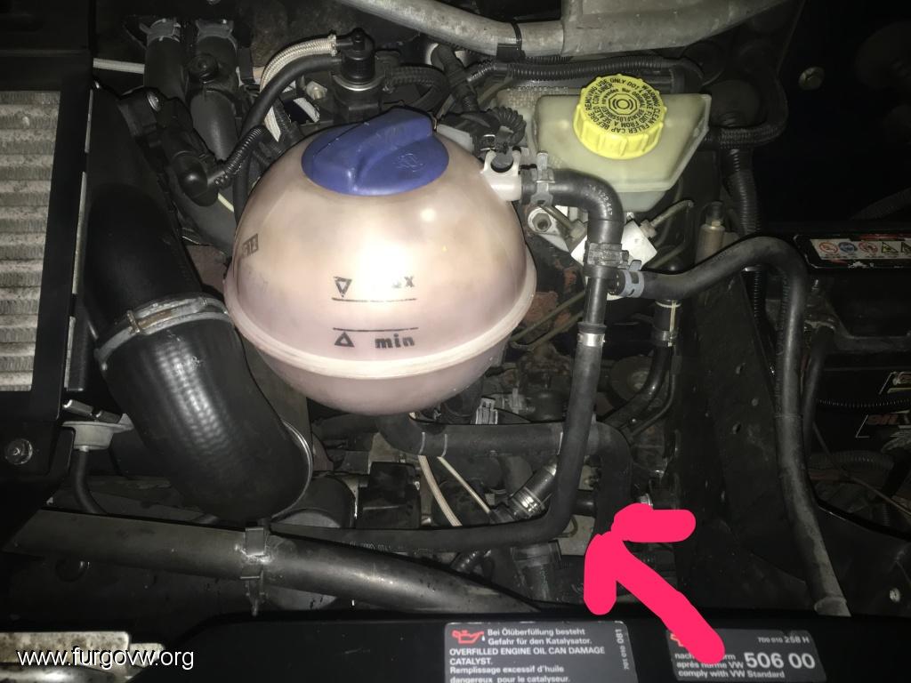

Buenas señores. He tenido un percance con mi T4, nada serio pero nose donde conseguir esta manguera:
Es el que sale de la parte superior del vaso de expansion y va a la culata .
Saludos y gracias!!!!

OK estoy en ello, preguntando en varios sitios a  ver si llamo a esta gente tambien. Me ha tocado hacerle un apaño porque empezo a tirar agua por la parte del boque y se me vacio el vaso de expansion. Lo he recortado y enchufado mas atras y ahora no pierde pero no quiero dejarlo asi.
Tengo que empezar a pensar en cambiar todos los manguitos porque los años no pasan en balde y un inconveniente de este tipo en medio de la nada te puede joder un viaje entero.

La verdad que es un atraco a mano armada, saben que solo lo tienen ellos y se aprovechan. Tambien lo intente con manguitos reforzados pero antes de entrar a la culata hay una curva y el manguito se queda pinzado, tiene que ser el que es y punto. 36€ de cerveza  menos :(.
