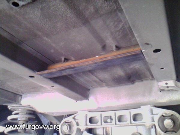

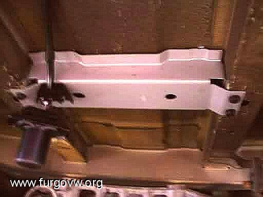

Me interesaría las medidas de la pletina pero vamos, que ya estoy en ello...
Porsupuesto que si se homologa con tirefit y en la ITV te ven una instalacion de rueda de repuesto puedes no pasarla asi que aunque se instale rueda de repuesto con cabrestante tenemos que llevar el compresor y el bote de líquido  (aunque este petrificado) tanto para pasar la ITV como para evitar multas de los civiles.
Como rueda de repuesto no hay nada pero mi instalacion de la pletina no va ha ir soldada si no atornillada para por si las moscas me mandan quitarla en la ITV poder revertir la instalación.

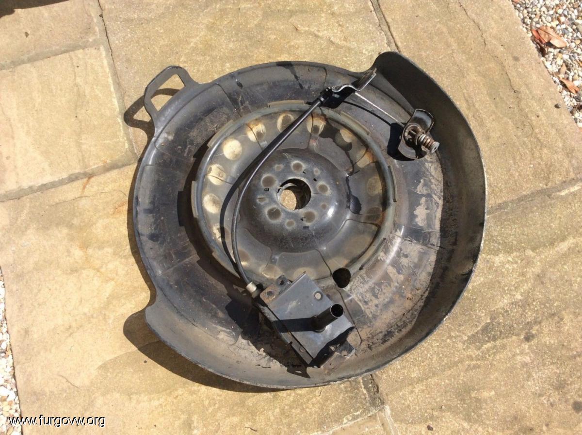

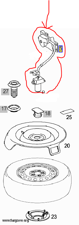

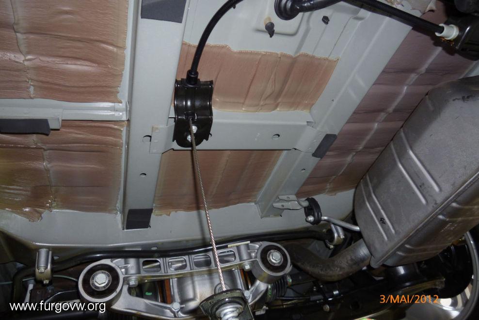

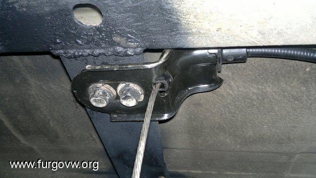

Pongo unas imágenes de peña guiri que se la ha puesto y lo que son las piezas, el soporte original y otro soldado.
