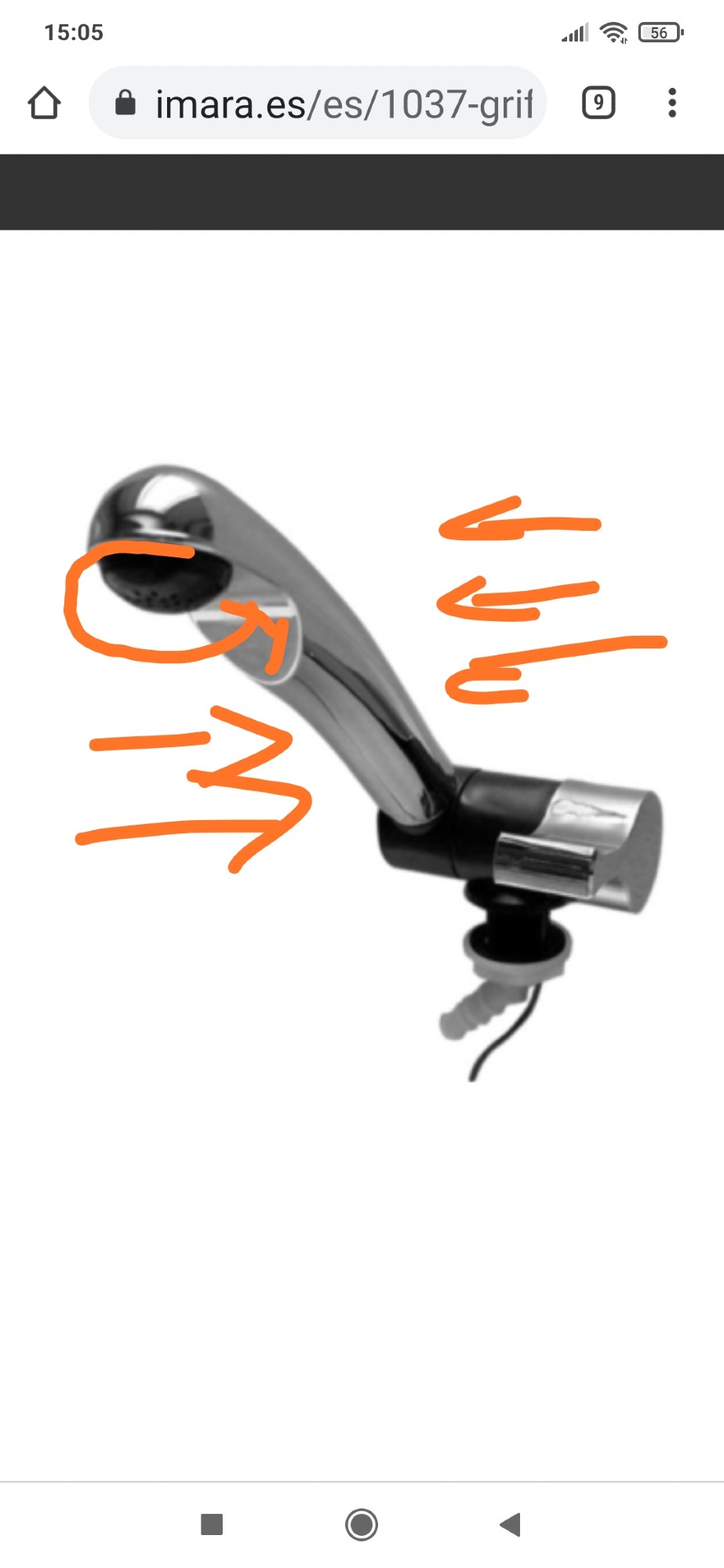

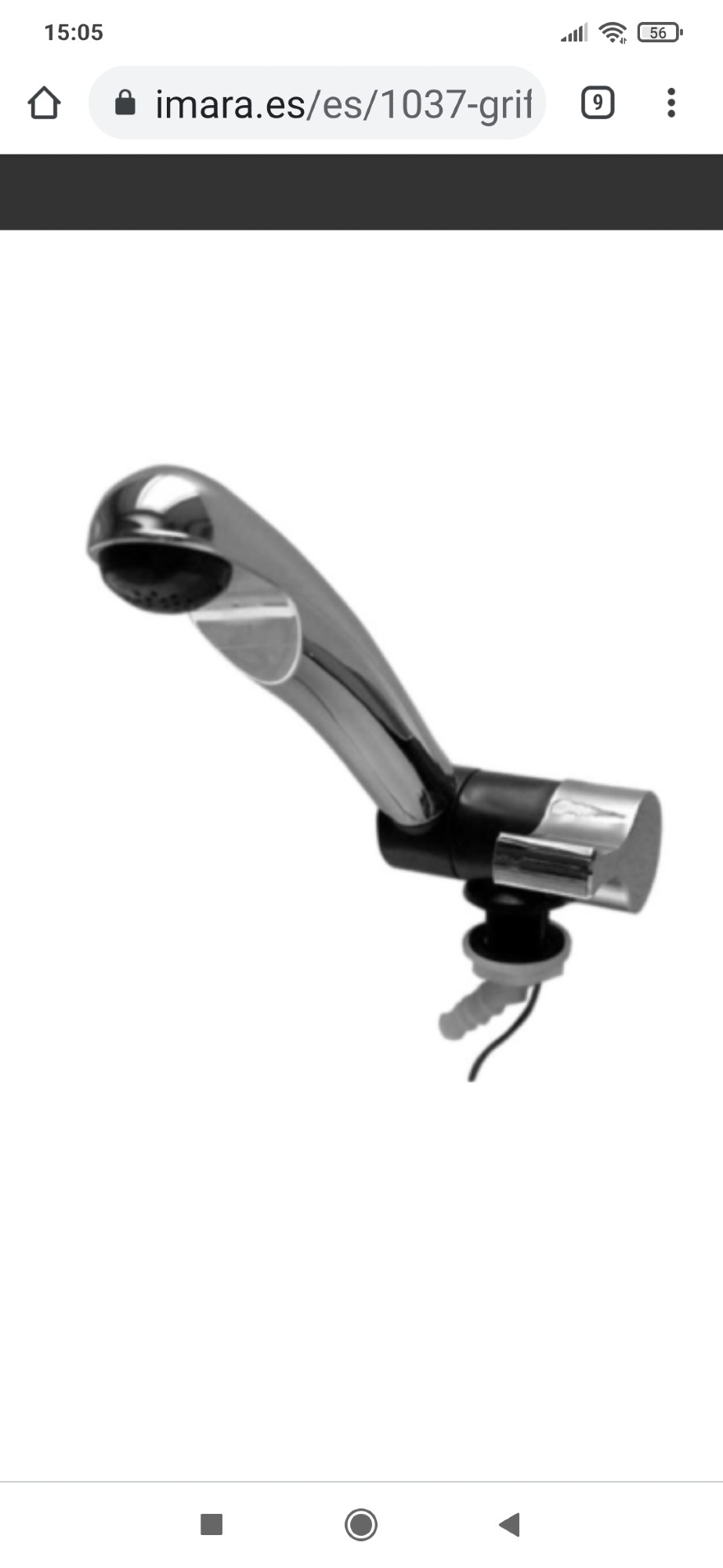

 Como no has puesto foto, creo imaginar que será de este estilo, se desenrosca el difusor, agarra el cuerpo del grifo para no romperlo, y se tiene que desenroscar sin problema.
manuelcastagnal
Eel grifo es casi igual, pero el difusor no soy capaz de sacarlo, cuando vuelva a ver si con un alicate, de momento solo he conseguido romperlo un poco, el difusor aqui me parece que esta mas encastrado,
