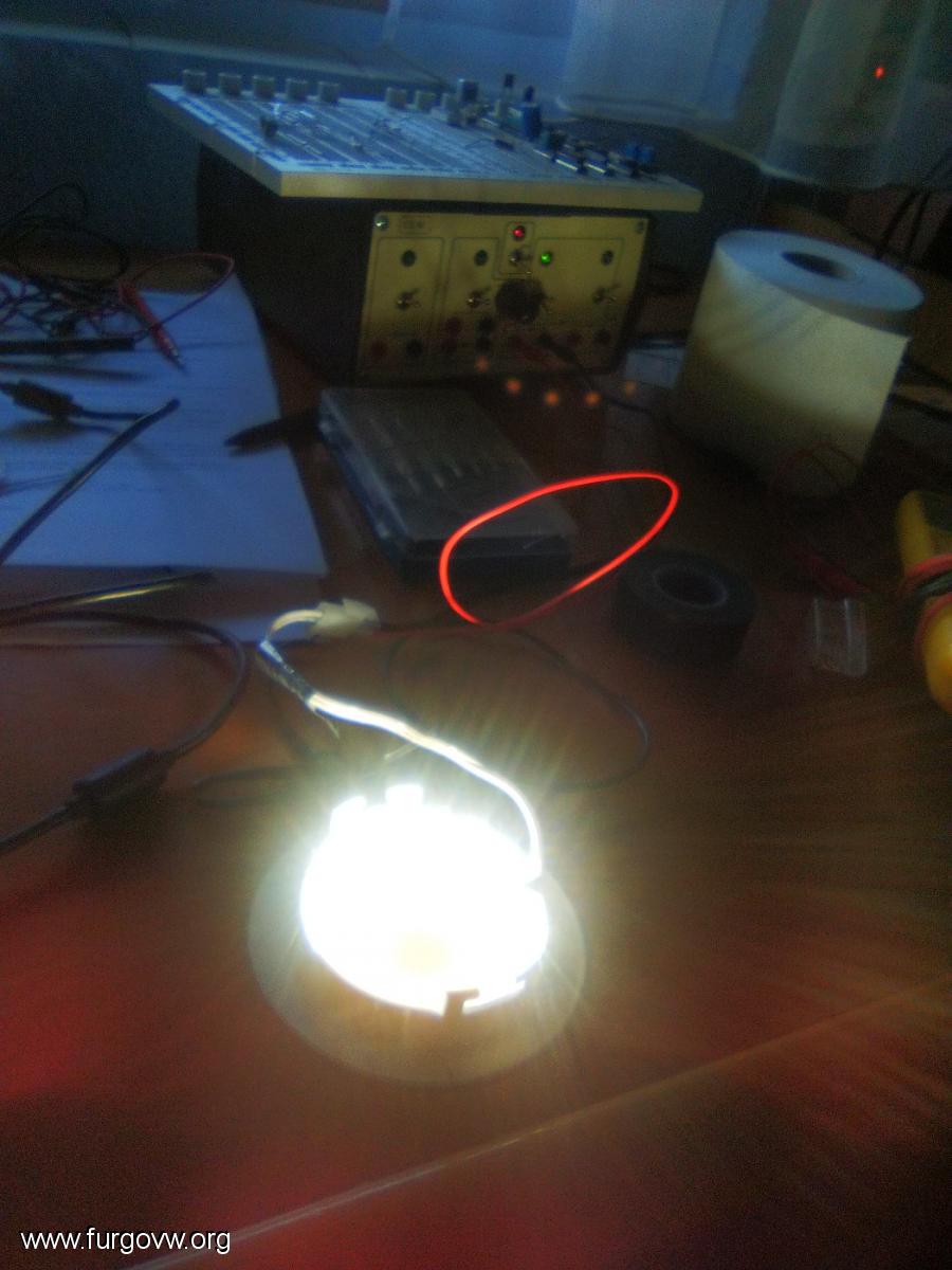

Hola a todos, le estoy instalando esta lampara led a mi t4 y me ocurre algo que no entiendo y quiero pediros vuestra opinión:
Es una lampara de casa a 220 a la que he quitado el transformador, funciona en un rango de 9 a 10,2 V y a 300mA.
La he probado en casa con una pila de 9V y funciona bien, la he probado (a riesgo de quemarla) con una fuente de alimentación a 13V y encendía tambien.
Sin embargo, conectando en sustitución de una de las luces interiores de la furgoneta no enciende (la que trae la furgo, led tambien por cierto, funciona perfectamente).
por si era la instalación la he probado directamente en los bornes de la batería y tampoco enciende. Y por si era error mio la enchufé con los bornes cambiados (lo probé en la pila de 9v primero por si se quemaba que no me quemase ningun fusible en la furgo), y de ninguna manera funciona dentro de mi furgoneta...

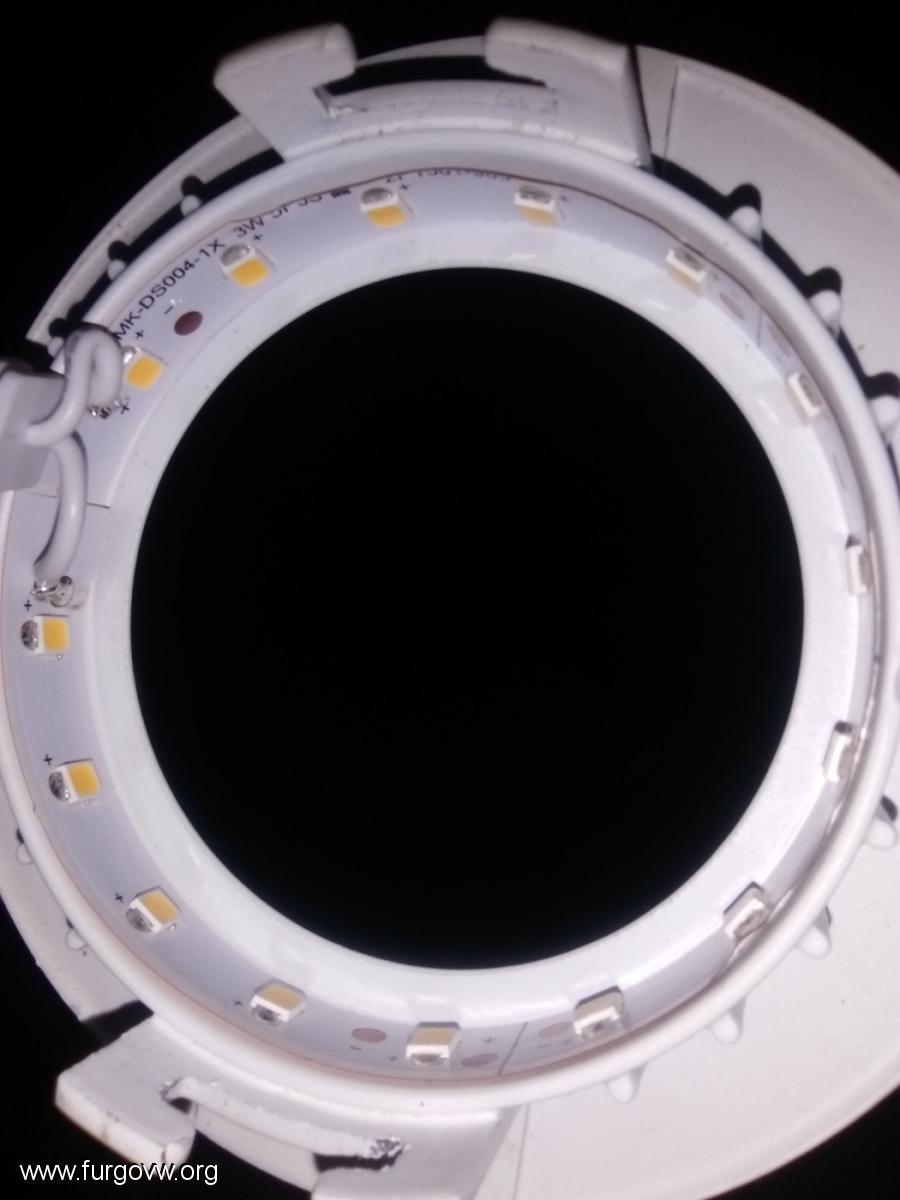

Como veis en la foto no lleva ninguna resistencia en la tira led interior, pero ya que funciona a 9 y a 13 ( aunque aquí se quemaría rápido) ¿puede ser esa la causa de que no encienda a 11,3V la falta de la resistencia?
¿Alguien se le ocurre alguna posible causa de que no funcione?

despues de probarla en la furgo la has vuelto a probar en la pila? igual te la has cargado por conectarla a 12v con los bornes cambiados la primera vez y por eso ya no funciona

En la foto parece que estás conectando el suministro de 12v a los dos positivos​ de la tira.
Tienes que conectar el positivo el la chapiita del + y el negativo en la chapiita de - que tiene al otro lado del LED
También revisa el fusible porque se supone que así habrías hecho un corto.
También mira si has cortado la tira por el lugar correcto.

Pues no, está bien conectada...  ;D y parace que el corte es correcto...

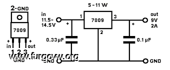

Yo me acabo de hacer un plafón con una tira de led y le he puesto un regulador a 9v (quitando las resistencias que venían)
Si sabes un poquito de electrónica o electricidad prueba a hacerte uno, así también te quitas riesgos de parpadeos en los leds
[t3 transporter "postwagen" LA GUAGUA]
http://www.furgovw.org/index.php?topic=152683.0
dado
Pues gracias por el esquema, voy a probar si soy capaz de hacerlo
