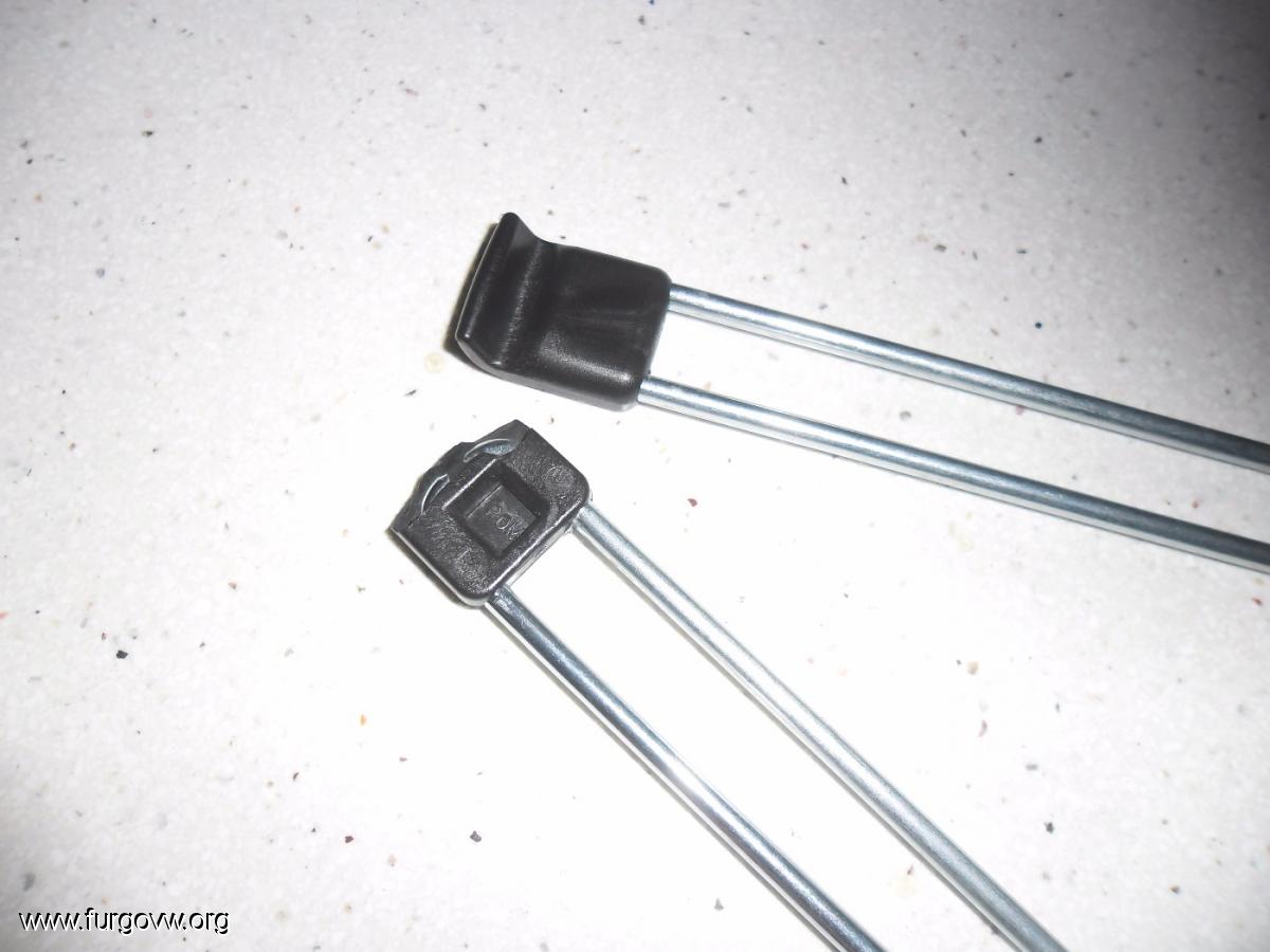

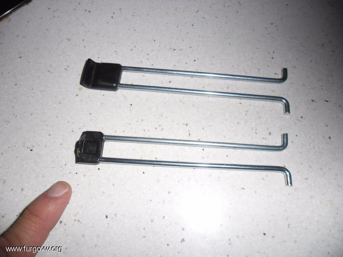

Hola compis, se os ha roto alguna vez la pestaña que sujeta la mesa de la T5 ?  pues a mí si, .loco2 .loco2, que fastidio jajaja,  contacté con el servicio de recambios de Málaga   y están más perdido que yo,, no saben cómo localizarla , .confuso2 .confuso2, increíble `pero cierto....  algunos sabéis su referencia o algún sitio donde la hayáis comprado? o algún currante, concesionario, recambios de Vw que sepa  cómo localizarla?
Os pongo las fotos  de la susodicha pieza rota...
Salu2

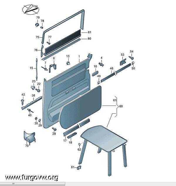

De momento creo que voy a armarme de paciencia y pegamento. Adjunto imagen del despiece que me pasaron de la vw por si yo identifico la pieza.
Si encuento solución lo mometo en este hilo.

EEEEEEEEEhhhh.. buenas noticias acabo de llamar otra vez al conce de Málaga y he hablado con uno que si sabe de lo que habla y con la referencia ha encontrado la  pieza sin problemas,,, decirte que vale 13.30€.... así que deben de tenerla en el conce de tu zona también, aquí dicen que la piden y en un par de dias la tiene... vivo en Marbella cuando pase por Málaga me pasaré... si  quieres te pido una cuando vaya...

Pieza enccargada y en espera.
El código correcto de la pieza no lleva la V inicial: 7E7 898 209
