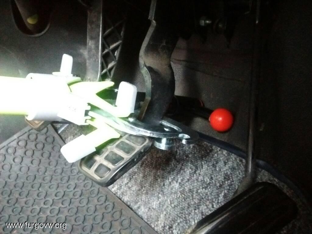

Hola a todos acabo de recibir in Bullock de talla x para mi t4 del 94.
He probado todas los diferentes terminales pero me parece que no encaja. Blocarse se bloquea pero no de todo cerrado... Les ha pasado a alguien se supone que va bien o sencillamente no es el tamaño adecuado?
Aquí le pongo la foto que muestra lo que intento explicar
Sent from my MotoE2(4G-LTE) using Tapatalk

A mí me pasa exactamente igual, sólo coge hasta el Nivel 1 de los dos posibles. Escribí un mail a Bullock Italia y me dijeron que es igual de seguro ( algo que me dejó un poco frío... .confuso2)...
Otra opción es hacer un brico para que alcanze hasta el segundo cierre pero debido a mi alta torpeza en estos asuntillo no me he atrevido a ello...

La mía es del 94 y hace los dos clicks. Se puede regular algo la profundidad del bullock con el tornillo que hay en la pieza de las bolas rojas. A mí me hace los dos clicks siempre.

Yo el mio no lo he probado aún, lo haré esta tarde. En cualquier caso el dependiente me dijo que para mi T4 tenía que sustituir la pieza de las dos bolitas rojas por otra igual pero algo más larga que venía con el bullock que me he comprado. A ver si va a ser eso...
Chusmitico
Respecto a mi anterior comentario. Para que encaje bien hay que poner la pieza corta. El de la tienda me lo dijo al revés. Ahora me hace los dos clicks perfectamente.
