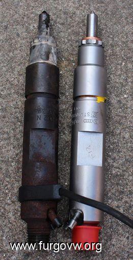

He cambiado el inyector 2º que era el pilotado y el que me estaba dando la averia, por uno de segunda mano, la furgoneta ahora va como tiene que ir y como ha ido siempre.

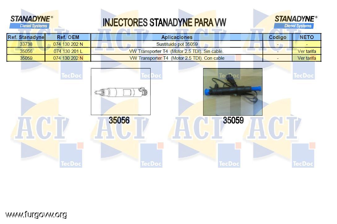

Para el que le pase, esta furgo (2.5 tdi AJT 88CV) llleva inyectores Stanadyne, en la vw me pedían 550€, en la tienda de repuestos 395€.... buscaos un distribuidor de la marca y pedid precio allí, a mí me pidieron 230€, lo que pasa es que al final lo encontre de 2ª mano.
Otra cosa, la referencia del inyector segun ETKA es : 074130202NX, pero por esta referencia no les sale nada a los de la tienda, cuando le quité ya ví que era el Stanadyne (33738) 074130202N el inyector pilotado, los otros tienen otra referencia.

Las referencias que tengo:
yo estoy buscando uno igual...donde puedo encontrarlo..?
