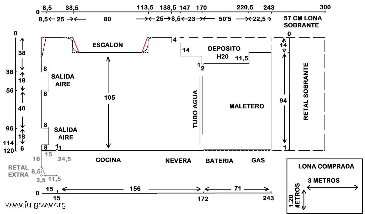

Os adjunto un plano con las medidas del retal para poder enmoquetar el suelo con cualquier tipo de lona o moqueta.
Las medidas son bastante exactas, aunque siempre habrá que retocar con tijeras o cutter a la hora de colocar.

4º RECORTAR EL RETAL
     El plano está dibujado según tenemos el retal con el lado bueno hacia arriba. Pero para poder dibujar es mejor ponerlo boca abajo
     y entonces habrá que invertir las medidas!! (Yo la primera vez no me dí cuenta!!).
     Una vez marcado la línea de corte, cortar con tijeras. Pues se corta muy bien, mejor que con el cutter.
     En el plano he dejado marcado de color rojo unas diagonales que conviene cortar con tijeras y más adelante retocaremos con el
     cutter.

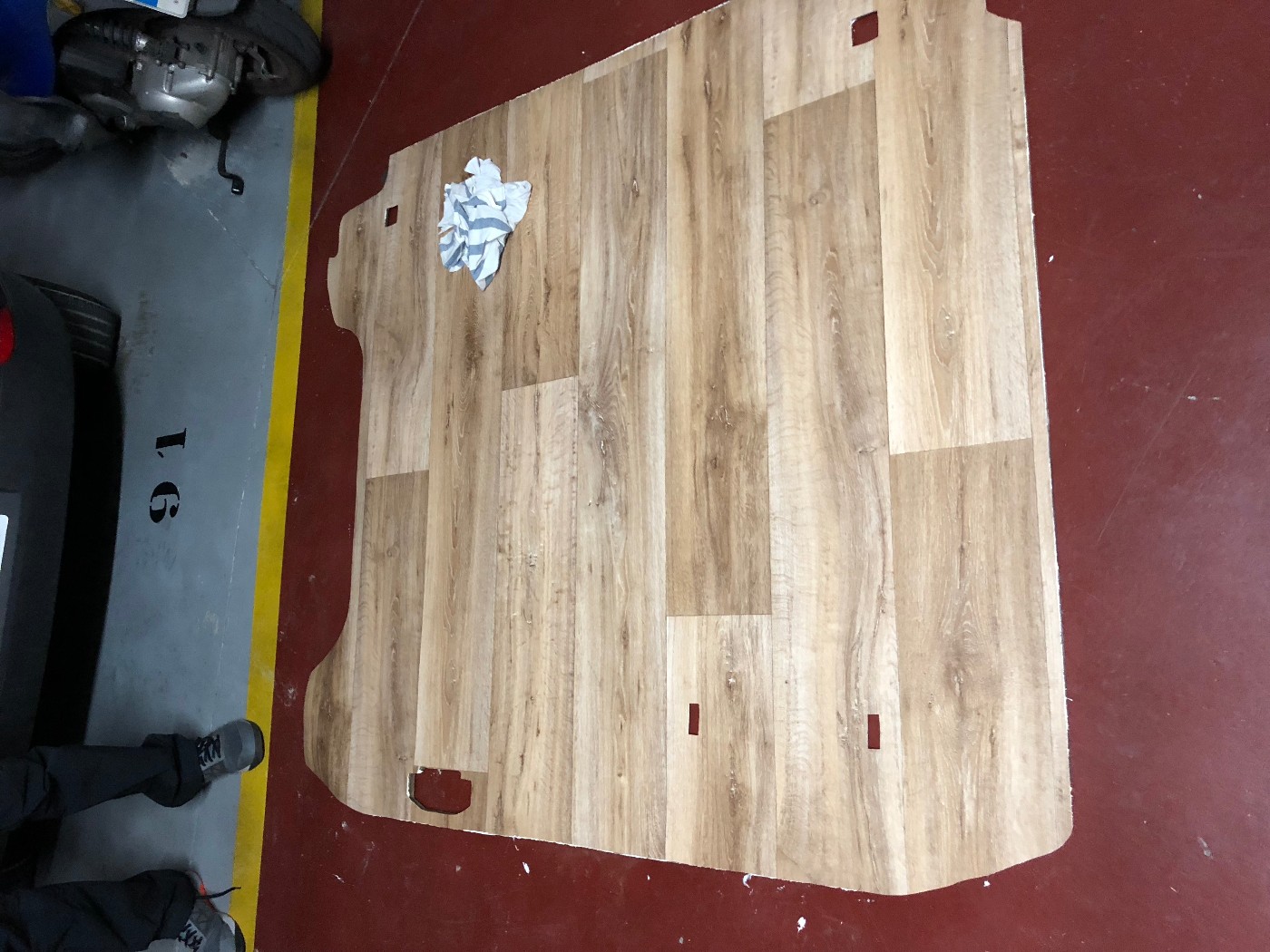

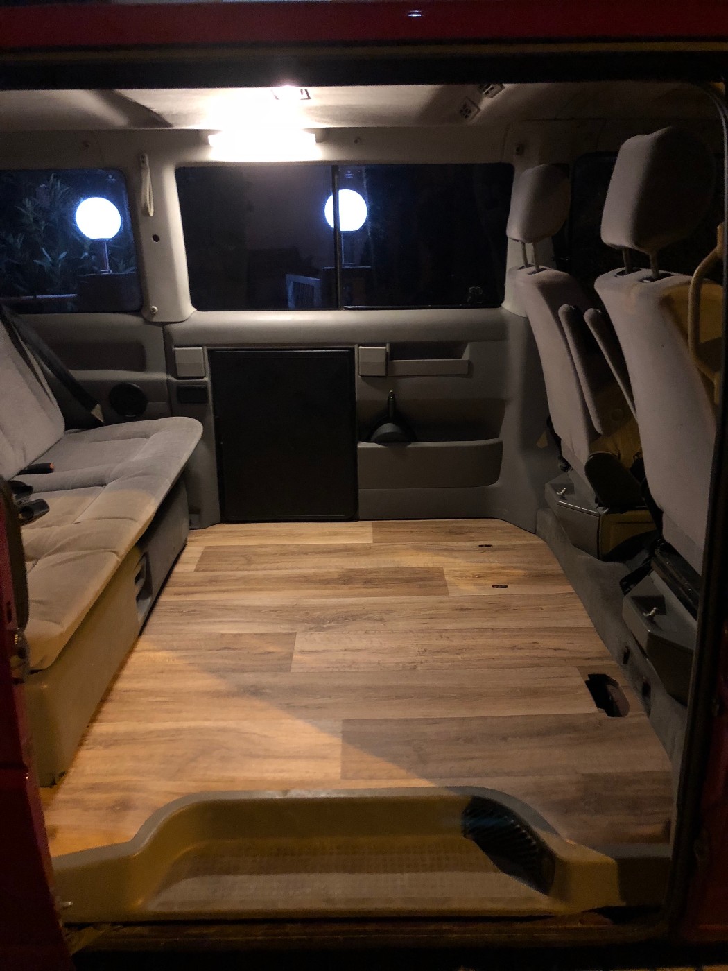

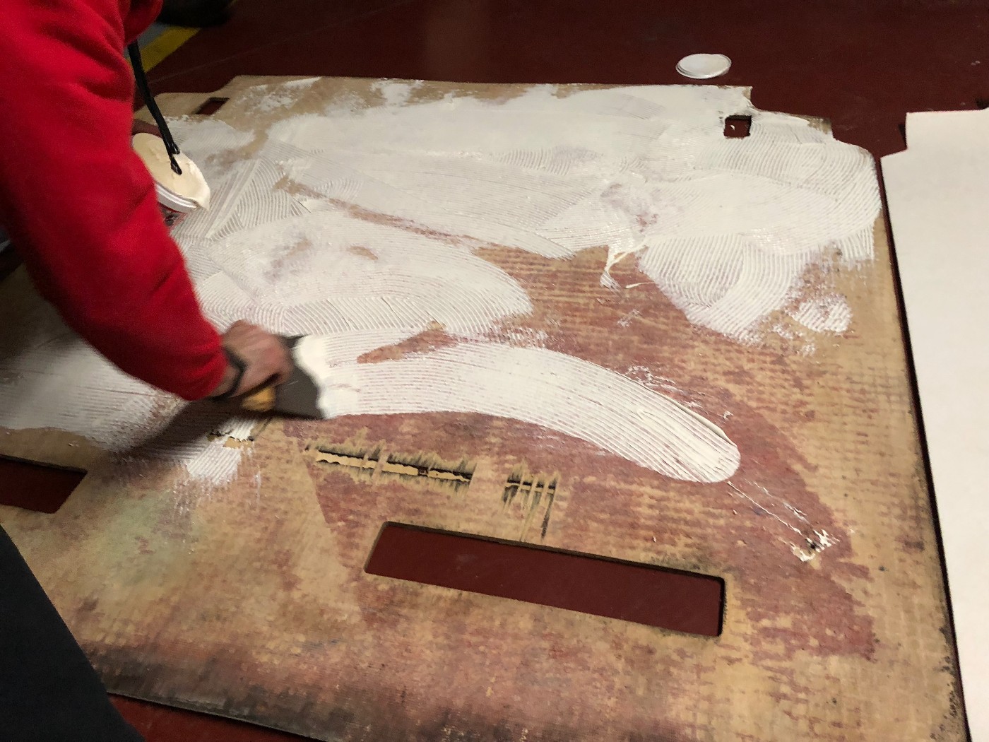

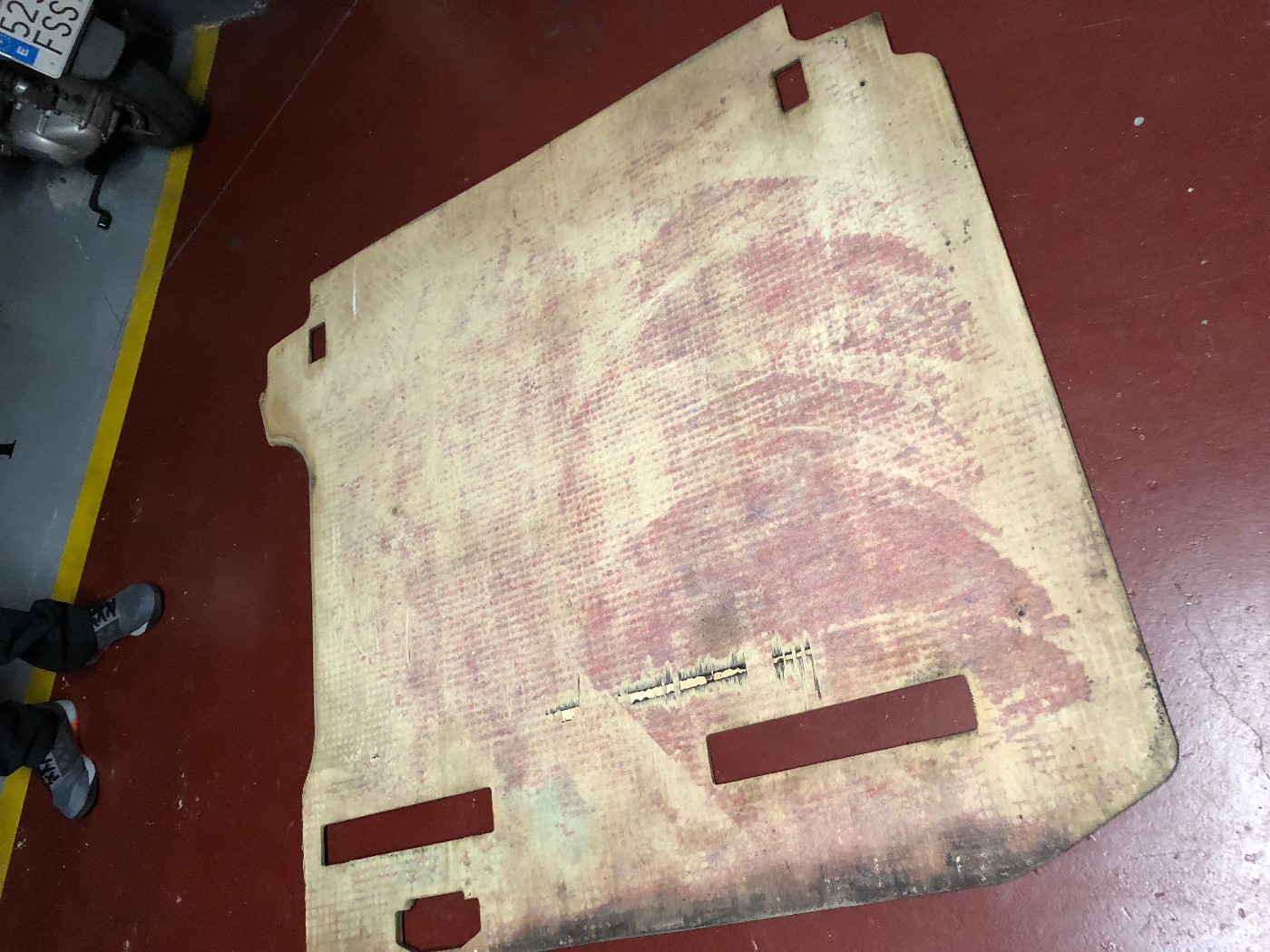

Hola a todos, acabo de cambiar el suelo de mi T4 multivan, le he puesto vinilo del Leroy Merlin que simula madera, y la verdad es que ha quedado genial, así que dado que me vino de lujo esta entrada, comparto el proceso que seguí yo.

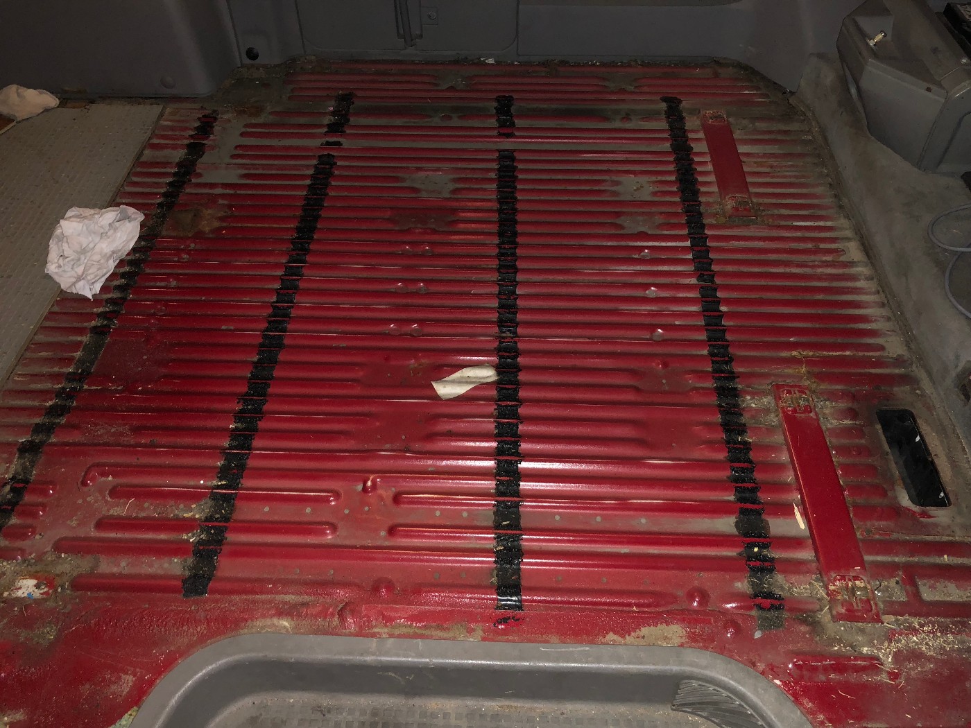

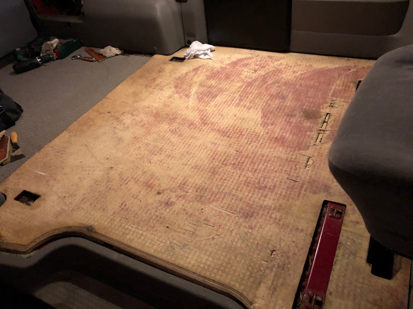

1. Quitar los railes de los asientos.
2. Quitar el suelo original, estaba muuuuy pegado, nos costó mucho sacarlo, unas 3 horas, pero acabó saliendo..

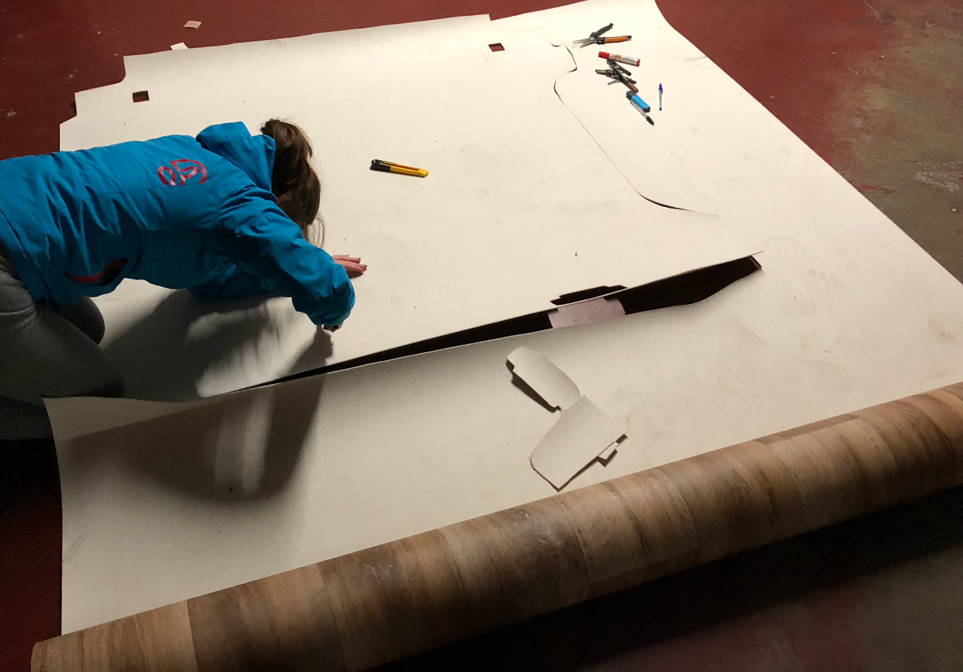

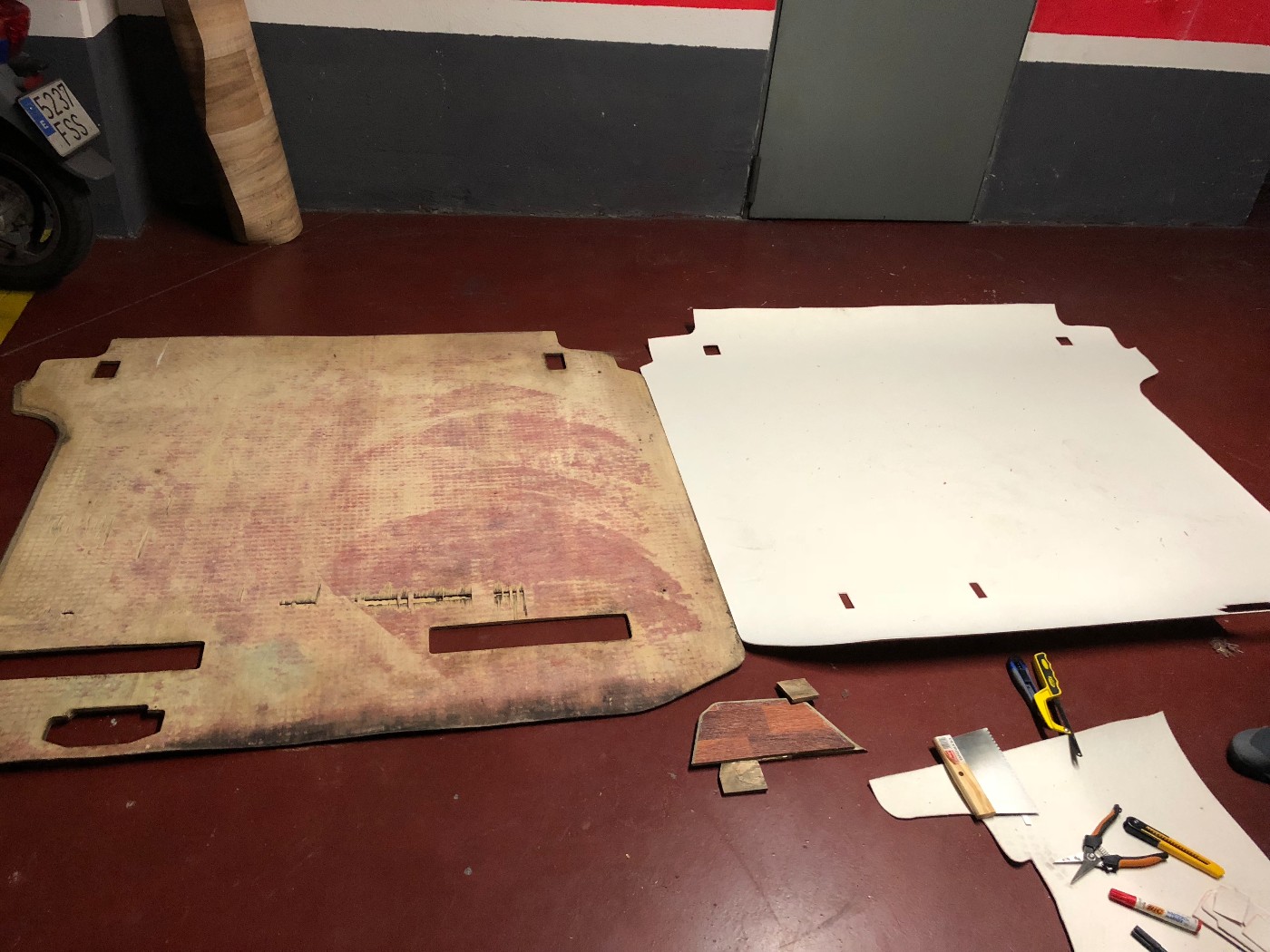

3. Con el suelo original dibujar la silueta en la parte de abajo del nuevo suelo, aseguraos que los dos están del revés :) y cortar con un cutter.
4. Sacar la madera que hace de suelo de la furgo y encolarla. La cola la compramos en el Leroy también, un bote se nos quedó muy justo.
5. Colocar el vinilo encima de la madera, aseguraos de ajustar bien los bordes, hay poco margen de error una vez colocado encima de la cola, y dejar secar 10 mins.
6. Por último volver a meter el tablón con el nuevo suelo instalado, volver a montar los railes, y meter los asientos.
La verdad es que estamos encantados con el resultado :) la única pega, al sacar un poco el escalón para poder sacar el suelo y el tablón, saltaron un par de grapas y ahora está un poco suelto, si alguien tiene algún consejo respecto a esto se lo agradeceré en el alma :)
Espero que os guste, un saludo!

Gracias! ayer fui a arreglar el tema del escalón, había comprado una cinta de doble cara de estas ultrafuertes y tenia pensado dejarlo bien pegado a la carrocería, cuando para mi sorpresa vi que las grapas no estaban rotas, que simplemente era cuestión de tirar muy fuerte del escalón hacia ellas para que las pestañas que lleva volviesen a entrar en las grapas :) así que vuelve a estar fijado en condiciones y no he tenido que tirar de "chapucilla".
También aproveche para aplicar una silicona transparente en la union del suelo y el escalón, que por ahi a veces si abres el portón con lluvia y cae agua entra y se cuela por ahí. La madera del piso de mi furgo estaba un poco negra por esa zona y yo creo que ha sido por eso, ahora esta bien sellada para que dure bien de tiempo :)
Lo último que hice fue poner el vinilo también en la parte del maletero, mucho más sencillo que la del habitáculo, no solo es menos superficie, si no que el suelo salió mucho más fácil (en 40 mins estaba fuera).
La verdad es que cambia la furgo por completo con un suelo nuevo, os animo a probarlo! :)
