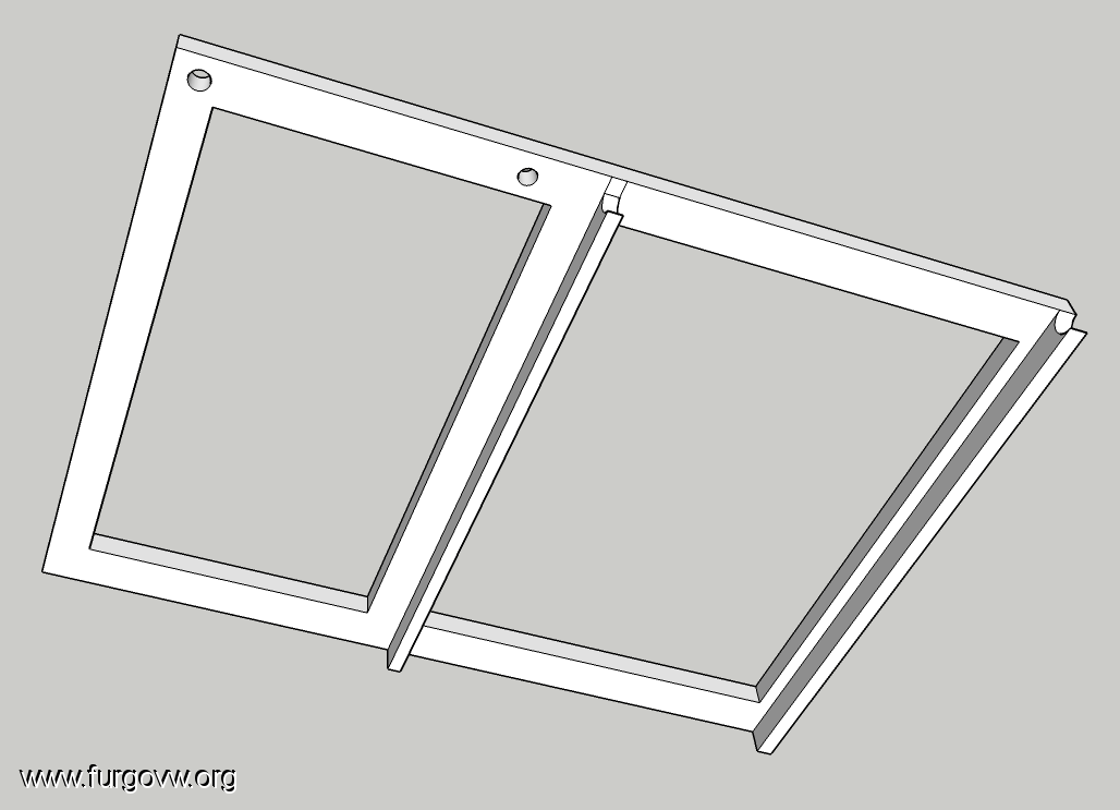

Yo no he puesto la mesa en la corredera, pero supongo que puede darte una idea.
Te subo un esquema y mañana le hago unas fotos.
Es un marco de cuadradillo de hierro con una forma parecida a eso que ves. al que le soldamos un par de chapas perpendiculares con muesca en la parte superior para apoyar una tabla. Entre las chapas, cuando viajas, va metida la tabla y un tornillo pasante.

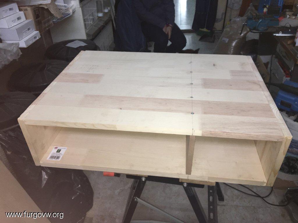

Míra tu por dónde, se ve un poco en una foto que ya tenía subida
No se si es algo así lo que quieres hacer.
