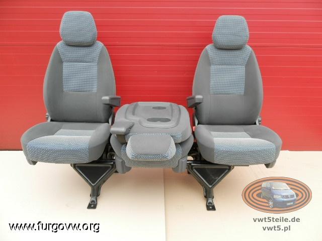

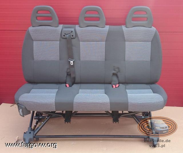

Hola queria hacer una pregunta para saber si es posible hacerlo, tengo la furgo con 9 asientos individuales y necesitaria que la 3 fila se pudieran reclinar hacia adelante es una jumper del 2011 mixta adatable, los asientos en este modelo son individuales y los asientos centrales se reclinan como yo quiero  haciendose una mesa y los otors dos de los extremos solo se pueden poner hacia atras con lo que me esta quitando maletero a la hora de hacer una cama y haciendo que tenga mas altura. Al principio mi idea era quitar la tercera fila pero por desgracia habitualmente necesito las 9 plazas.Vi que habia un asiento en tipo bancada que hace lo que yo quiero reclinar las tres plas a la ves quedando liso, pero viendo las fotos de un asiento y de otro veo que parece que tienen diferente distancia para poder anclarlos. les pongo una foto a lo mejor esto confundido en la vision o es que hay mas anclajes debajo de la moqueta?
Este es el asiento que tengo yo en la tercera fila:
Este es el asiento que me gustaria poner:
Podrian ayudarme con este tema como se quitaria y se pondria un asiento de este tipo o si hay otras opciones de asiento de modelo , me esta volviendo loco este tema. gracias a todos por su ayuda anticipada

A no ser que retirando la moqueta veas que existen en la chapa los anclajes previstos al otro modelo de asiento, creo q la cosa va a ser más complicada.
Otra opción menos ortodoxa sería hacer una especie de adaptador tipo marco para poder atornillar las patas del asiento al adaptador y a su vez atornillar el adaptador al suelo.
¿Serías tan amable de poner las medidas de las cogidas de la banqueta corrida que has puesto de ejemplo?

es de una web lo siento. se podria poner el armazon antiguo en el armazon nuevo seria posible eso? yo intentaria encontrar ese tipo de asiento en un desguaze si eso es posible. gracias eclipse por tomarte interes en esto

No me des las gracias hombre, que aquí estamos para eso, y me temoq ue poco te he ayudado.
Si el armazón es compatible es mucha mejor idea que el adaptador, pero no parece que tenga la misma forma. Si te dejaran bichear en el desguace sería genial.
roper
por si te sirve de algo, en la mía que también es mixta pero L2H2 y de 6 plazas los anclajes traseros son como los delanteros
