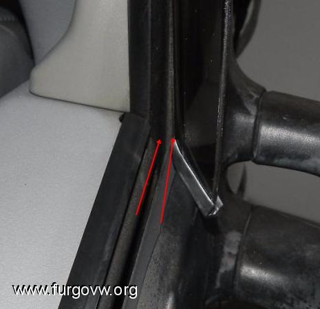

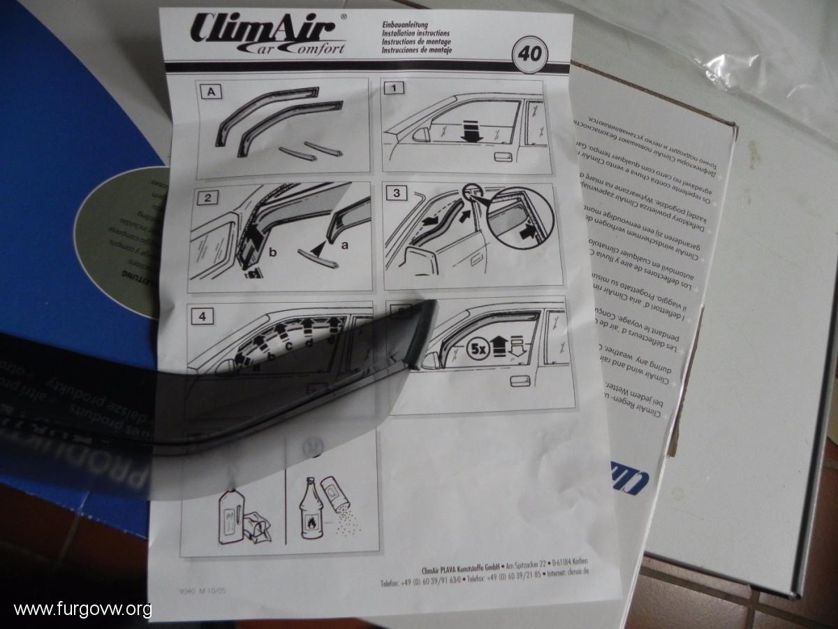

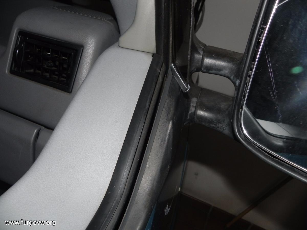

Pues ya los he puesto. Pongo alguna foto por si a alguien se le presenta en el futuro la misma duda que a mí.
Aquí se ve donde va colocada la goma en U que viene en la caja de los deflectores:
Para colocarlo hay que agarrar con firmeza el lado del retrovisor, sin meter el extremo del deflector en el hueco del cristal, debe hacer un ángulo con el hueco del cristal de unos 45º más o menos. Pongo foto y adjunto un vídeo de youtube más aclaratorio.
https://www.youtube.com/watch?v=aWIlHsi2LsA
No hay que tener miedo a forzarlos un poco, están diseñados para ello. En las instrucciones pone que una vez colocados se suba y se baje la ventanilla 5 veces. Yo una vez los coloqué subí las ventanillas y así las voy a dejar durante 24 horas, y por lo que parece fija muy bien.
Una gozada : ) Un saludo a todos!
Una pregunta, el derivabrisas va metido dentro de la guia por donde pasa el cristal, o por la parte de fuera de la guia? es que en la foto da la impresion que es por fuera.
Es aqui donde tengo la duda. Gracias

PutxoAskatu
Hola kiko, el deflector va dentro del hueco de la ventanilla, lo que pasa es que para sacar la foto tenía el deflector apoyado simplemente para mostrar el tema del ángulo que tiene que tener, todavía no lo tenía metido. Viendo el vídeo se entiende bastante bien.
