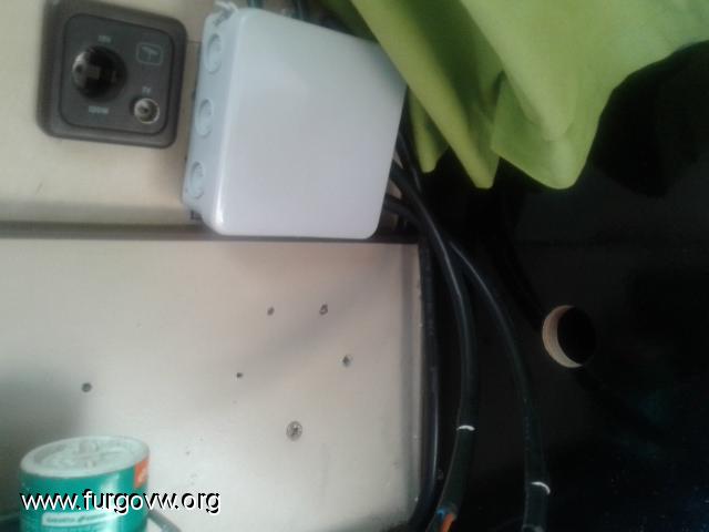

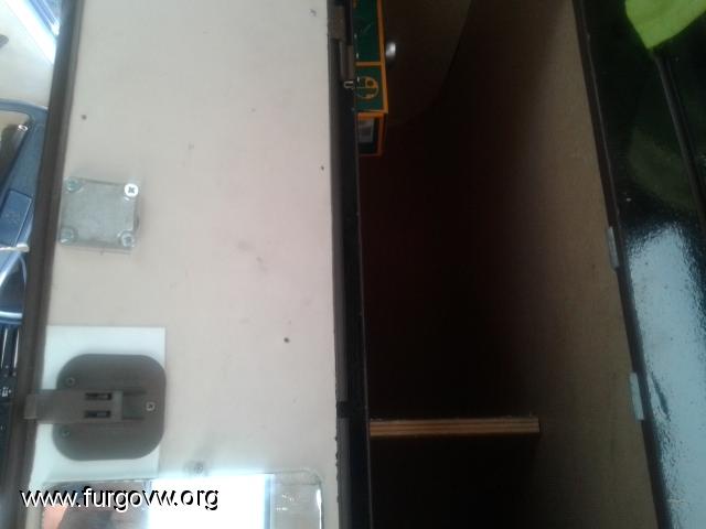

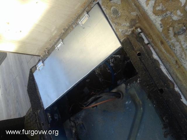

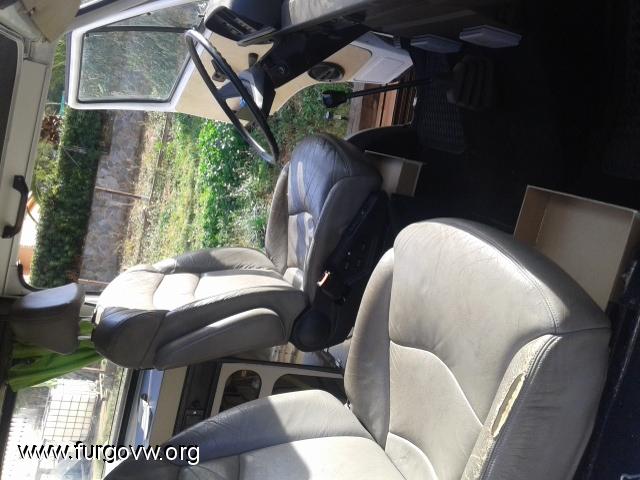

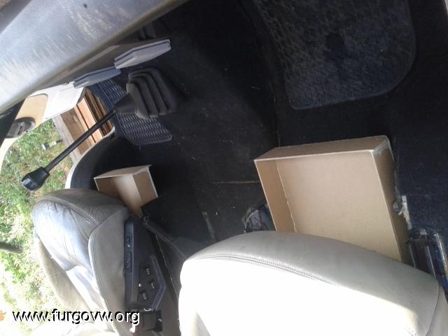

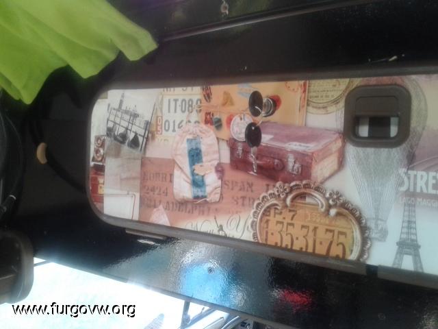

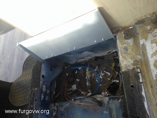

Mas trabajitos de hoy, he puesto la cerradura al mueble, la tapa donde va la bateria que le faltaba y he preparado los bajos de los asientos delanteros para colocar cajones. Tambien he puesto el riel para la cortina delantera... Mañana mas jeje
Morro85
Enero 23, 2018, 18:37:13 pm #378 Ultima modificación: Enero 23, 2018, 18:38:52 pm por Morro85
No sabeis que bien ha quedado la llave en ese mueble, asi pondre los dispositivos adentro y solo sacare el usb por el agujero que he dejado al lado jeje, asi si estaran seguros los equipos jeje

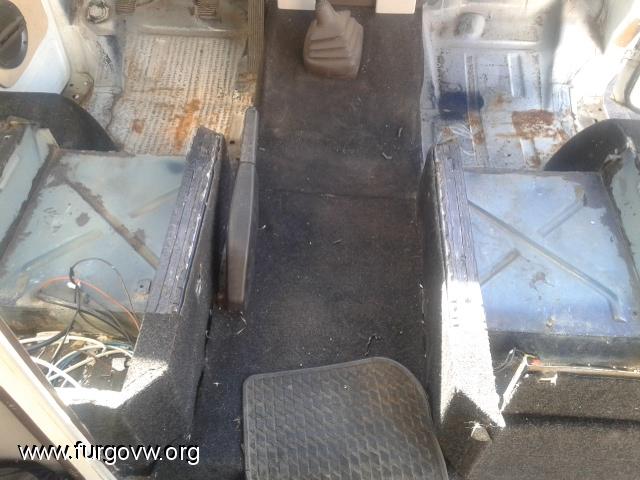

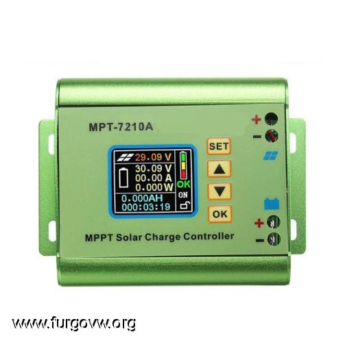

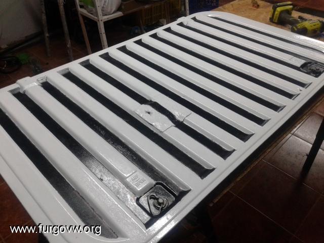

Ya tengo los cajones delanteros y la tapa del motor, ademas de los muebles, el inversor ya instalado! solo falta que me llegue el dichoso controlador de carga jeje
Sorry por las fotos, no hay manera de girarlas.
Este verano vanlifer all time jaja

Hola, la verdad es que quedaron muy bien, mañana hago fotos y las subo. La verdad es que hace rato que lo tenia en mente pero no lo hacia por que tenia que desmontar todos los asientos electricos, ahora que me decidi a hacer lo de los asientos he aprovechado. Un saludo
