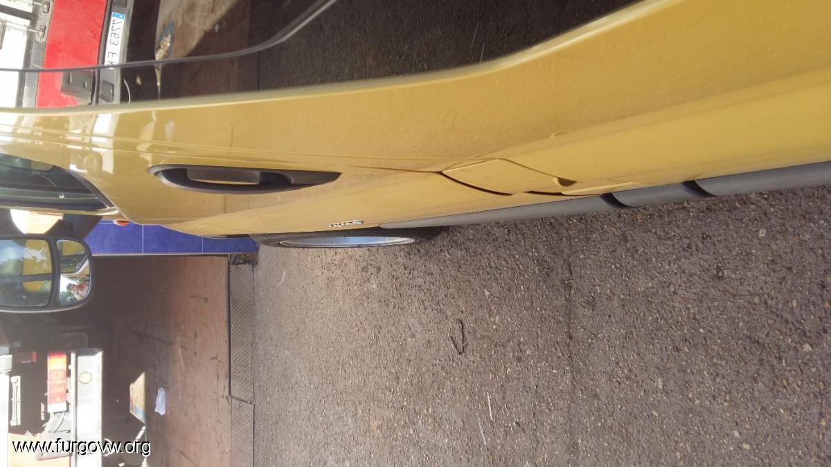

hola yo le puse las llantas de x3.te pongo una foto
un saludo!!!

Hola que tal os para ce mi furgo con esas llantas en 17 del x3 con cubiertas 225/55/17
