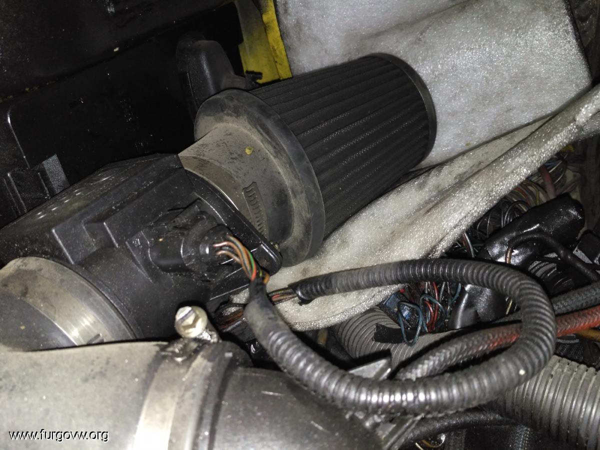

Por cierto..
Me econtre este cable suelto y aun no tuve tiempo de mirar a donde iba... alguien sabe de que podria ser??
