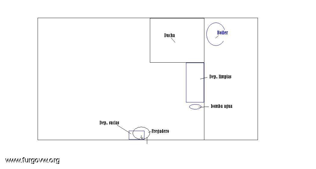

buenas, en la instalacion de agua, saliendo del fregadero tengo un tubo flexible de 45mm y la entrada para deposito de aguas sucias es de 25, existe alguna manera de hacer una union buena, sin que pierda agua ni nada por el estilo? un adaptador de diametro o algo asi?
un saludo, gracias!!!

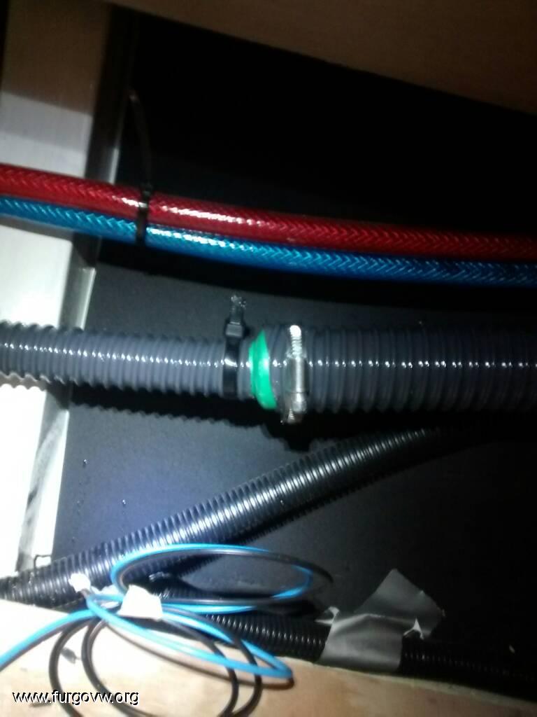

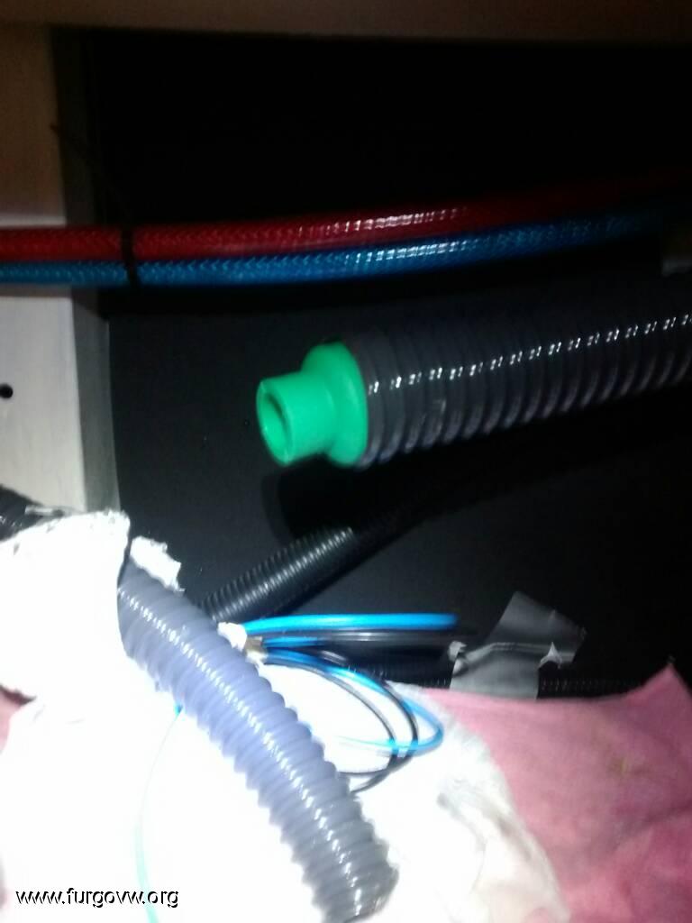

al final lo arregle de esta manera:
encontre estas piezas en la seccion de fontaneria

motash
jaja, no, desde que puse la pieza esa nunca tuve problema, no se atasco ni nada parecido xd
