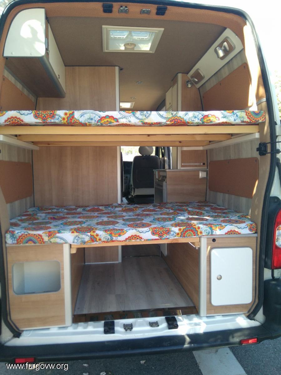

Cita de: Jordi lopez en Septiembre 29, 2016, 11:37:17 am
Bueno , por lo menos, subí la foto a la página principal es la que está al lado de la tulla, Runarunera, si me hicierais el favor de ponérmela aquí, estaría muy agradecido
Claro que si compi!  Ahí la tienes.
