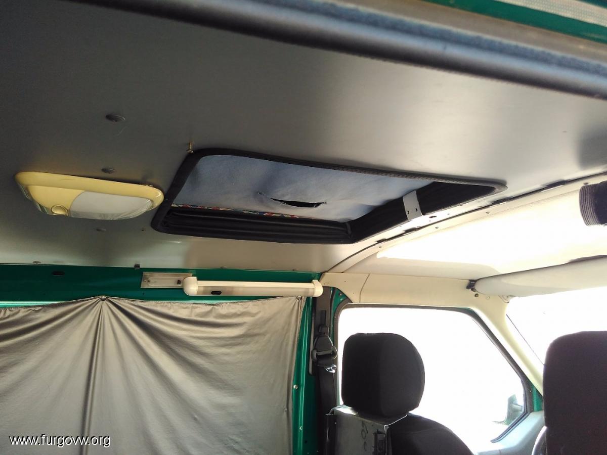

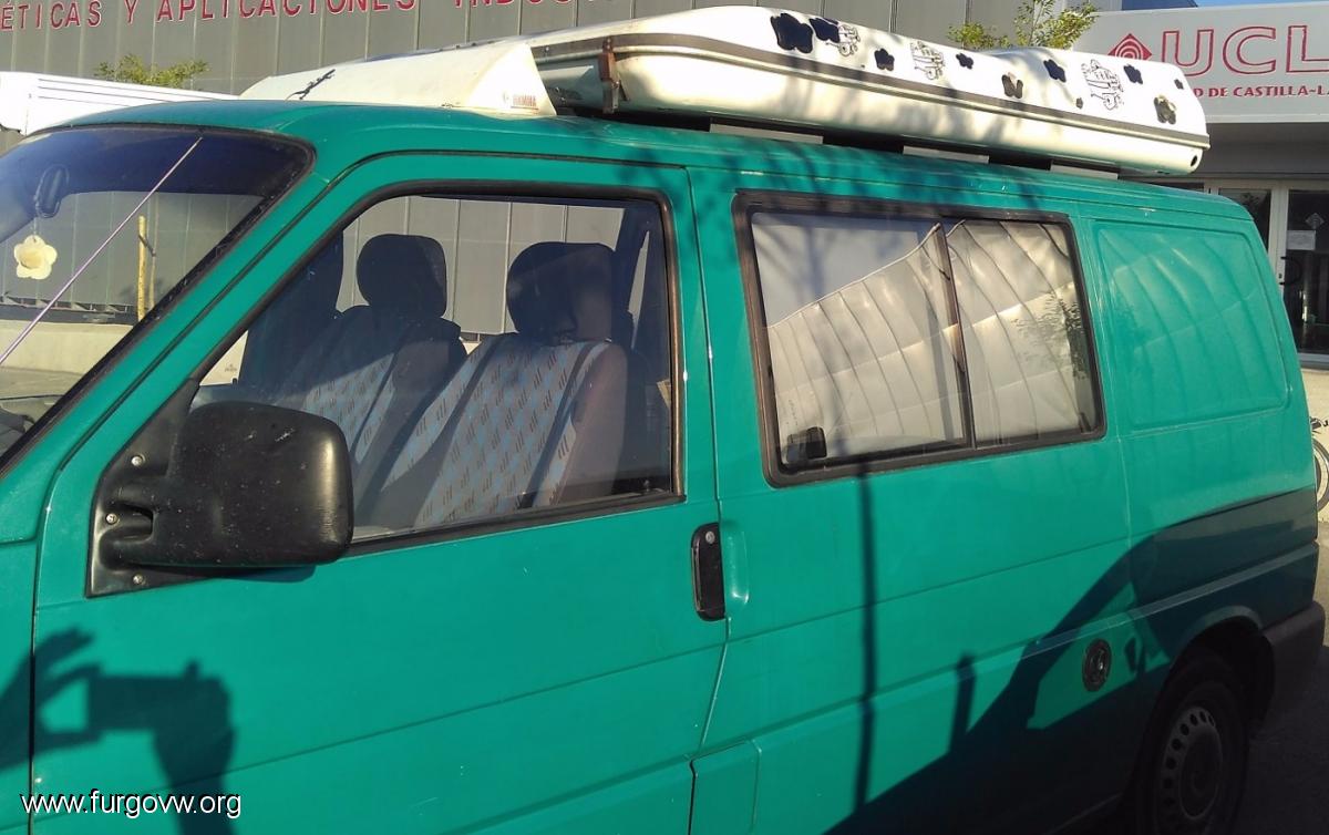

Yo tengo puesta una fija al techo muchos años y genial, no es comparable a un techo elevable que te permite estar de pie dentro de la furgo. la fije con tornillos directamente al techo de la furgo y asi no subía de altura nada. Aparte la tengo comunicada con la furgoneta con un agujero que hice en la tienda y en la furgoneta de 45x45 cm. se ve en la foto. y asi puedo entrar y salir desde dentro de la furgo. para mi fue un triunfo cambiando la furgoneta totalmente, pasando de apartamento a duplex ;D

las aletas blancas que se ven debajo de la tienda estan puestas porque el techo de la furgo es curvo, y asi apoya y no esta en el aire. yo ya no llevo escalera ni entro nunca por fuera.

Veo que entre el agujero del techo y la tienda hay un hueco. No te genera ruido en el habitáculo al circular? Y la segunda es si no te entra frío tanto en la tienda como en la furgo por ese hueco cuando duermes?
mianrote
El techo va en curva con lo cual en la parte donde esta el agujero le puse unas gomas de cierre como las que llevan las puertas de la furgo, y delante de la tienda tengo puesto un spoiler de fianma  ( http://www.lulukabaraka.com/fitxaProducte.aspx?idproducte=SFU ).cuando duermo ese hueco esta tapado con una chapa de aluminio que tiene un trozo de colchon para no recortar la cama, aparte tengo un tubo de la calefaccion estacionaria que sube hasta la tienda techo, calentando los dos habitaculos. Porque alli arriba si que hace frio.
