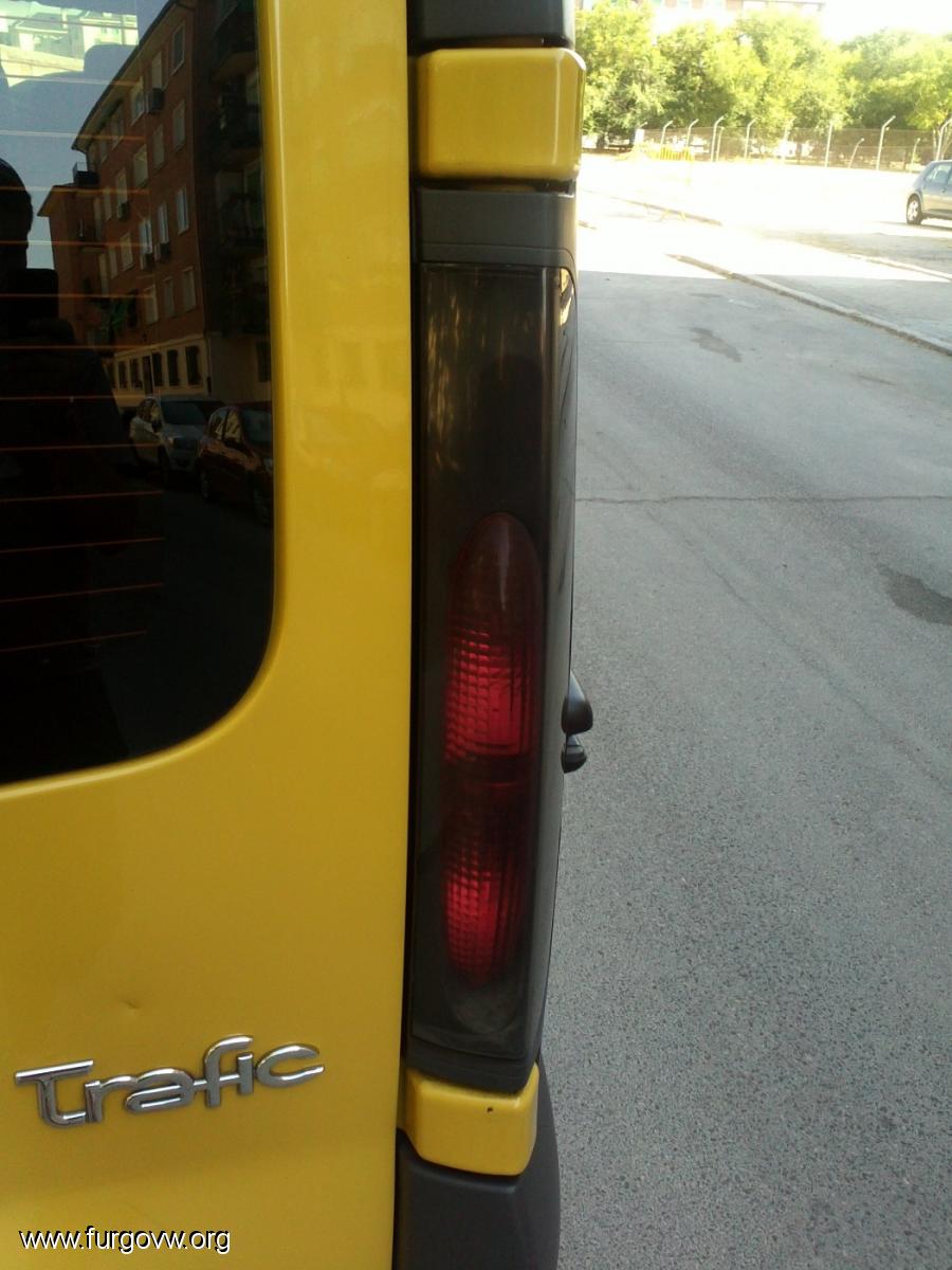

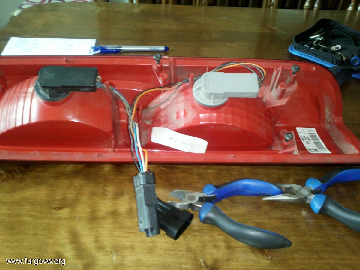

Muy buenas. Esta tarde he cambiado los pilotos trasero de mi trafic del 2002 por unos del 2005 en adelante. Los he cambiado porque viendo otras furgos como la mia de noche, no me gustaban las luces de posición, me parecen que se ven demasiado poco para lo grande que es la furgo. He tardado en encontrar unos de segunda mano porque los mios originales son de una pieza pero los nuevos se separa lo que es la tulipa de la carcasa de plastico y no se suelen vender enteros. Cuando los encontré me di cuenta que no valian con quitar tornillos. El conector de los pilotos es diferente pero por lo demas encajan perfectos. Compré en ebay unos conectores estancos de cuatro vias y los he cambiado tanto en los pilotos nuevos como en el cableado de la furgo. Aqui os dejo unas fotos:
Este es el piloto original

Piloto con el conector nuevo
Conectores
Piloto con conector nuevo
Pilotos nuevos puestos.

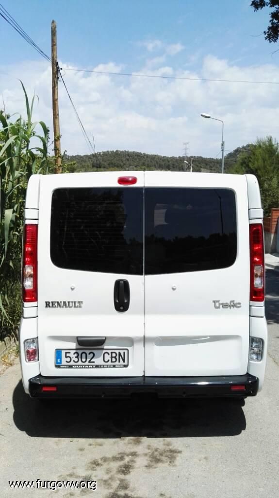

Yo he hecho el cambio de look completo. A ver si puedo poner fotos
Enviado desde mi HUAWEI GRA-L09 mediante Tapatalk
Somiar amb la llibertat, es lliurar el plaer de viatjar.
Guille_iomtt
Cabio de luces traseras y delanteras.
La verdad que esteticamente mejora mucho.
