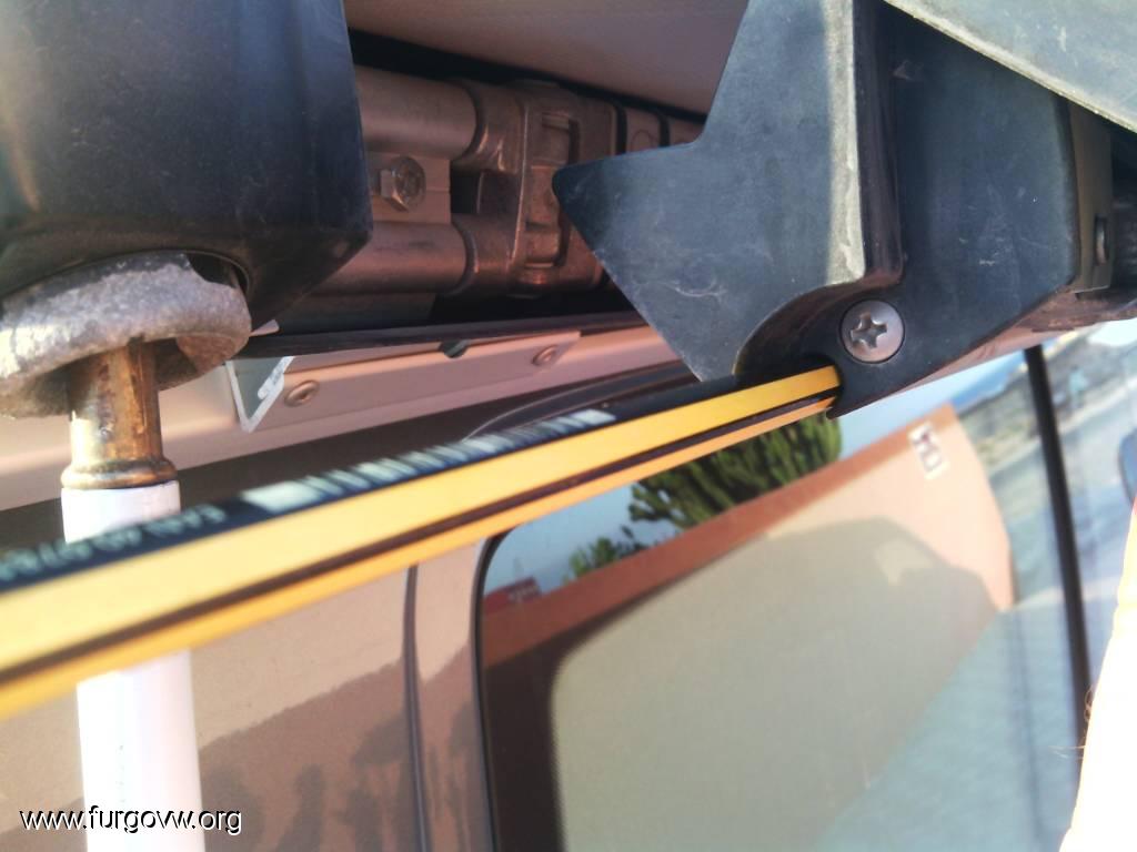

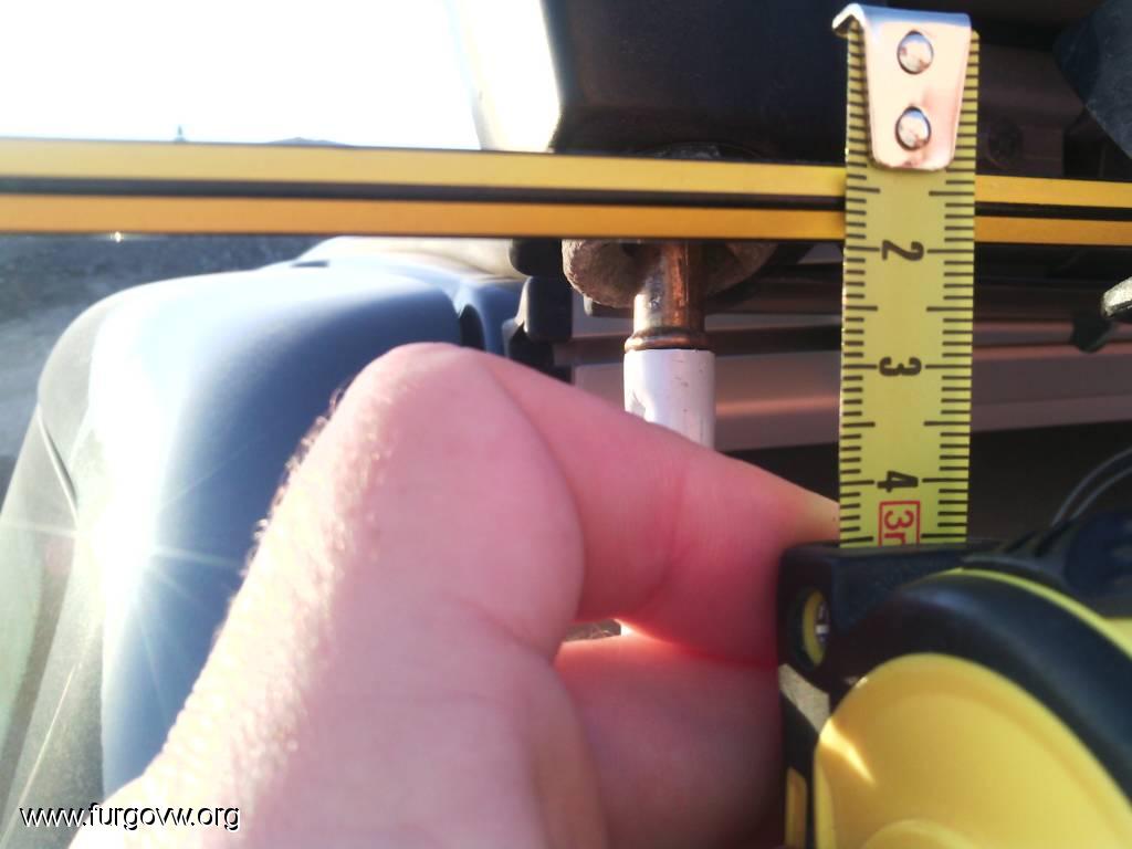

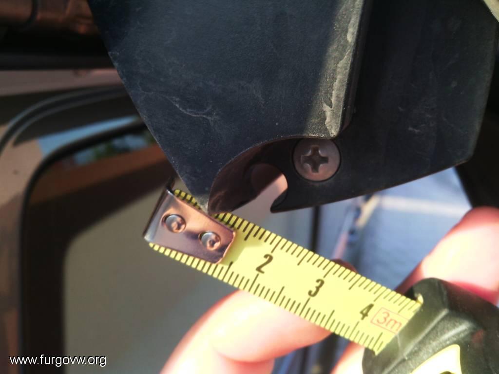

Hola soyfran, no pude medir muy bien el rail pero te pongo unas fotos para q te hagas una idea, un lapiz no cabe es mas estrecho.

Muchas gracias .palmas .palmas por las molestias , me hago idea y veo q me valdrá  para mi guia , avance pedido en Obelink, y a esperar para estrenarlo pronto ya colgare alguna foto, un saludo

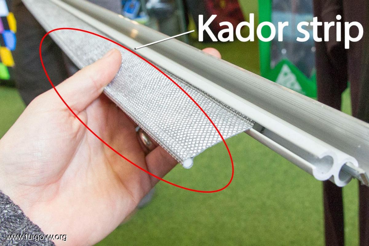

caloiv
Me alegro mucho, yo no me arrepiento de la compra. Hechale una foto al kador strip si lo montas también para ver como queda.

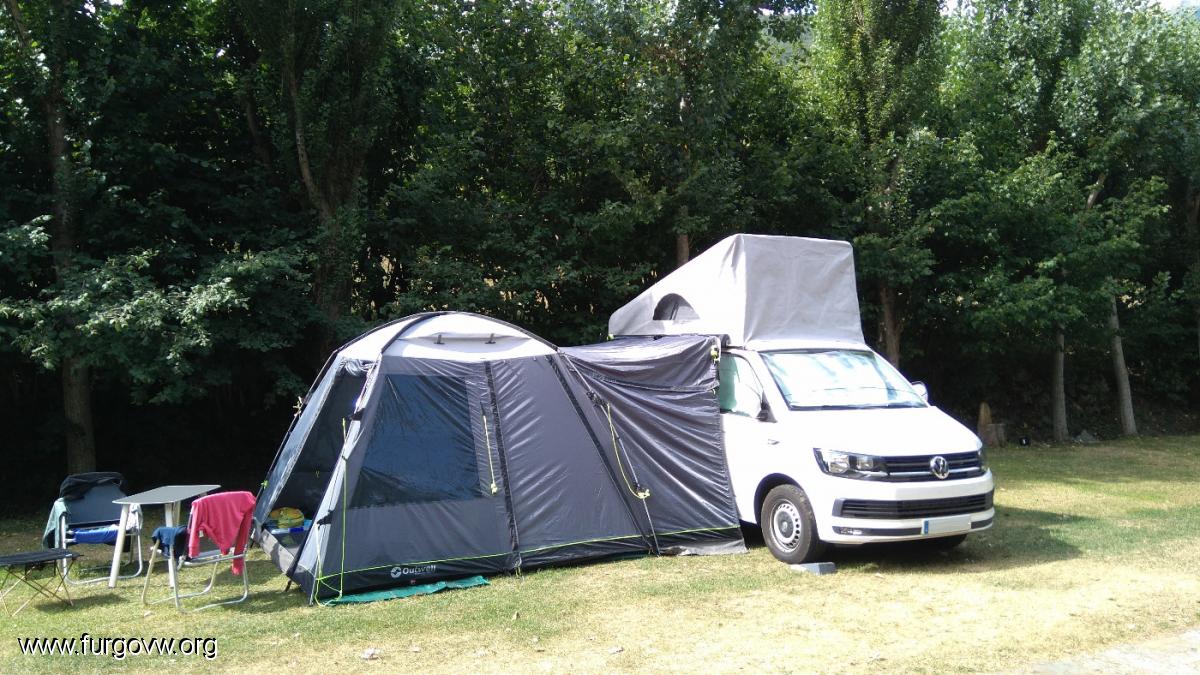

Hola de nuevo,
al final nos decidimos por el avance Outwell Daytona, y la experiencia con este avance en general ha sido buena.
Es necesario montarlo entre dos personas, al menos para levantarlo. Es sencillo de montar, en unos 30 minutos está listo.
La calidad de los materiales es buena, las cremalleras parecen robustas y aguanta bien la lluvia.
Ahora los 'peros':
- El suelo es fijo. Esto de moento no es problema, pero supongo que con el tiempo se deteriorará y no se puede cambiar.
- Tiene dos puertas laterales que están muy bien si hace calor para que corra el aire, pero cuando hace frio y cierras estas puertas no queda completamente cerrada la parte del suleo, por lo que entra el frío. Esto tiene facil solución, vamos a pegar un par de piezas de velcro en la tela y en el suelo para cerrar el hueco que queda.
Por último comentar como se fija a la furgo: Compramos un adaptardor para poder fijar el avance al toldo
La idea está bien, pero no resulta tan facil como parece... o al menos a nosotros.
El problema es que el adaptador que une el avance y el toldo de la furgo no es facil de colocar, no 'desliza' bien, así que cuesta mucho ponerlo y quitarlo. Lo pusimos solo un día, luego inventamos otra forma de sujetarlo al toldo. La idea consiste en abrir un poco toldo, lo mínimo y por la parte superior del todo encajamos directamente la parte del avance que encajaría en el adaptador. Luego cerramos el toldo y el avance queda pillado.
La próxima vez que montemos el avance haré alguna foto para ver si queda más claro.
Si teneis alguna otra duda ya sabeis  ;)
