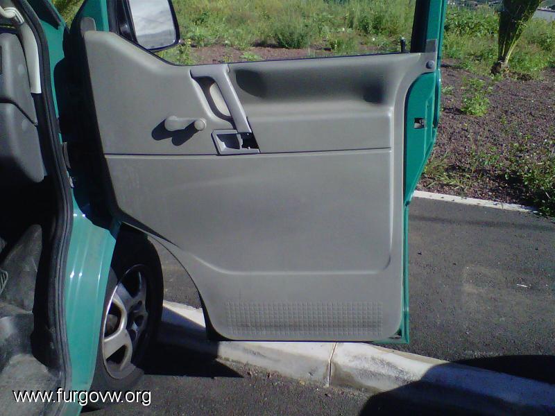

después de mucho buscar me he puesto manos a la obra con la puerta. Además, un buen amigo aceleró el proceso cuando se quedó con el tirador de la puerta en la mano. En fin estas son las fotos del proceso que espero le sirvan a alguien:
Aquí el estado inicial de la puerta:
