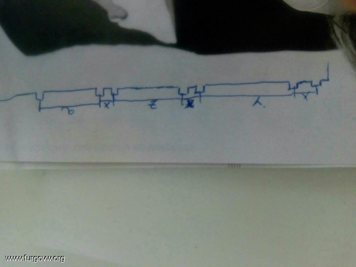

Tengo intención de poner un colchón sobre la tercera fila de asientos, a modo de cama, sin somier. Lo he comentado con un amigo que es ingeniero industrial y le he mostrado fotos de otras camperizaciones. Se ha extrañado mucho al ver tanta madera y me ha dicho que él haría estructuras de aluminio y acabado con paneles de menos de 0,5.
Mi pregunta es, ¿por qué no camperizais con estructuras de aluminio?
