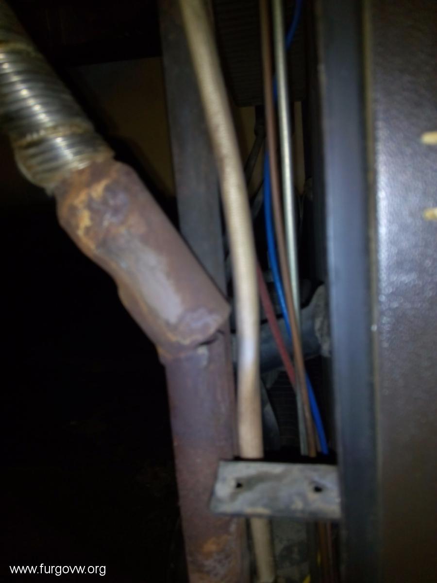

ese es el hueco y la soldadura a "45º" grados, que no es tanto pero era para que me entendierais. hacia abajo quemador, hacia arriba por el tubo como de aluminio va a la calle.

durruti1
Eso esta mal puesto
Debe estar totalmente vertical y el tubo entra dentro de esa pieza que ya tiene su entrada de aire.
Ahí donde tu tienes ese espacio no debe haberlo.
Por eso es importante ver fotos porque pensábamos todos que hablabas de otro lugar ya cuando llega a la chapa.
Eso incrustalo abajo. Por ir soldado no pasa nada pero no es necesario. Mi pieza lleva un tornillo en un agujero que atraviesa la pieza y el tubo largo y así no se mueve.

el caso es que me extrañaba que fuera así montado entre otras cosas porque la pared de la nevera esta llena de hollín, aunque si no hubiera subido la foto así  se hubiera quedado, que a saber los años que lleva así y la alarma de CO nunca ha saltado... y si que funciona.
pues lo dicho, mil gracias por las aclaraciones, a ver si entre darle la vuelta, la rejilla con los ventiladores, la chimenea, la reparación del sistema 12v y demás consigo tener y mantener el frío, aunque he leído mucho y parece que para estos climas (valencia) lo definitivo es el compresor...
