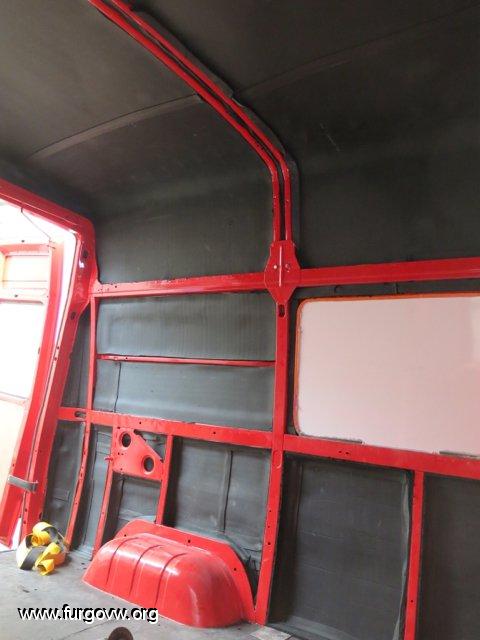

Buenas, me gustaría saber que material es ese de la furgoneta roja para aislarla y si es suficiente. Me acabo de comprar una y tengo un lioo porque nose si ponerle fibra de vidrio, lana de roca... y tampoco me quiero gastar mas de 30 euros gracias.

aislar una furgoneta por 30€?  .meparto
yo pensaba igual que tu y por 35€ compre porexpan.
termine gastándome el dinero en un buen aislante + los 35€ del porex que fue a la basura.  .meparto
