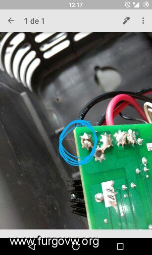

Igual que en su momento dije lo bueno, también hay que decir lo malo: La nevera nos ha dejado tirados nada más comenzar las vacaciones, a 600km de casa y llena hasta las trancas de comida congelada....
La comida se nos echará a perder.... Pero ahora no podemos volver a casa porque perderíamos los ferris que tenemos pagados, así que hay que seguir viaje.
La nevera ha funcionado correctamente hasta ahora. Justo ha cumplido 3 años ahora. Éste iba a ser su cuarto viaje (menos de tres meses de uso en total)
Ha dado problemas cuando la he puesto a enfriar en casa dos días antes de salir. Lo he achacado al convertidor de 220 a 12v que uso para conectarla en casa, pues era viejo. He comprado un convertidor nuevo y la nevera ha empezado a funcionar. No nos hemos dado cuenta de que pasaba algo raro, pero el compresor parecía estar funcionando todo el rato sin parar (normalmente va haciendo ciclos de encendido/apagado)... Inocente de mi pensaba que simplemente se estaba esforzando para llegar a la temperatura que le pedía.
La he desenchufado de casa y en la Furgo ya no ha funcionado. Ni en las tomas de batería secundaria, ni en la batería principal, ni motor arrancado ni nada.
Se enciende él display, marca los grados, pero el compresor no arranca ni hace el intento siquiera.
No nos hemos dado cuenta hasta la noche al ver que poco a poco va perdiendo él frío, y con el silencio de la noche nos hemos percatado de que no está entrando en funcionamiento el compresor....
Menuda gracia, y vaya manera de empezar las vacaciones.... Ni  4 meses de uso efectivo ha durado la nevera.... Ahora los 300€ que pagué por ella no me parecen tanto chollo...
Si alguien tiene alguna idea de que puede ser o si tiene fácil arreglo, se escuchan todo tipo de sugerencias.....
Saludos, y unas cervezas bien calientes para todos!
Aitrus
Julio 25, 2016, 17:23:00 pm #11 Ultima modificación: Agosto 26, 2016, 12:35:06 pm por Aitrus
Ya he encontrado el fallo! Al abrirla he visto una soldadura suelta. Creo que es el negativo del compresor, al hacer mal contacto de ahí debe venir el problema de que a veces funciona y a veces no.
Si a alguien le pasa algo parecido con una FR35, que sepan que es bastante fácil abrirla, la placa de control está bastante accesible, y es fácil hacer comprobaciones sencillas con tester, o encontrar algún cable suelto.
Agradecer desde aquí a Victor de Lulukabaraka su ayuda, pues ha estado disponible y me ha orientado a buscar algún mal contacto y me ha explicado como abrirla. Gracias a eso he podido encontrar el fallo, y he podido hacer un apaño que al menos espero que aguante él viaje hasta poder hacer una soldadura en condiciones.
Edito para añadir foto donde se ve la soldadura que fallaba
