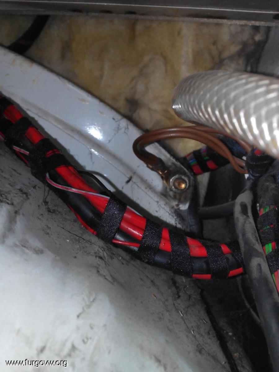

hola a todos ando loco buscando el shunt en mi t4 del 92 y no lo encuentro. donde deberia estar solo hay esto.
¿alguien me puede ayudar?
Californier
Creo que nuestras viejas californias t4 no tienen shunt. Si no me equivoco, eso tan solo es una toma de tierra.  ;)

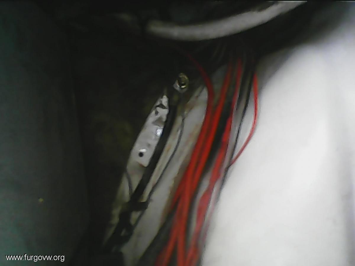

la mia es de 1993 y si que lo tiene. ???
y esta en el sitio donde has echo la foto.
quitando la tapa inferior de la nevera. Sobre la esquina derecha de arriba.

chivi79
Cita de: ipt03 en Noviembre 18, 2014, 22:41:18 pm
AYUDA!!!
Esta foto es donde va el shunt de la mia.
Puedes ver la sombra d polvo donde va
