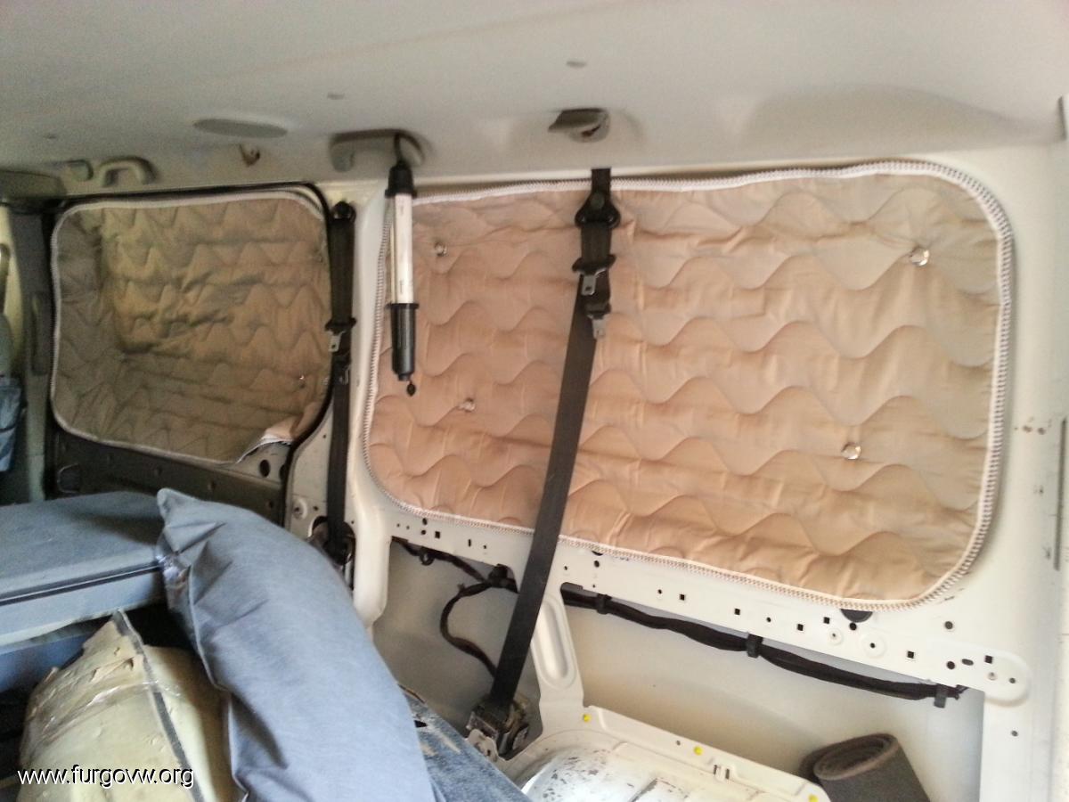

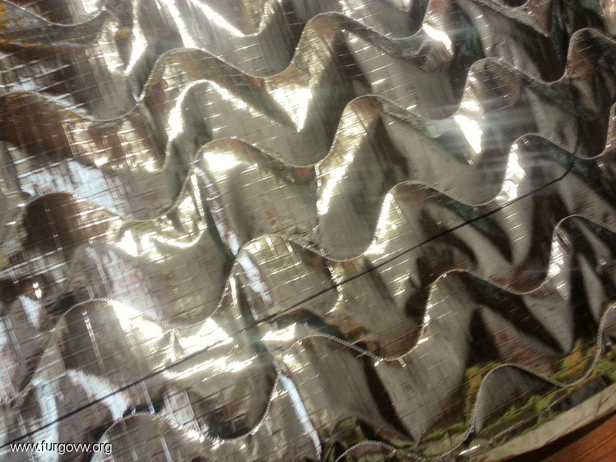

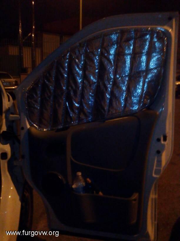

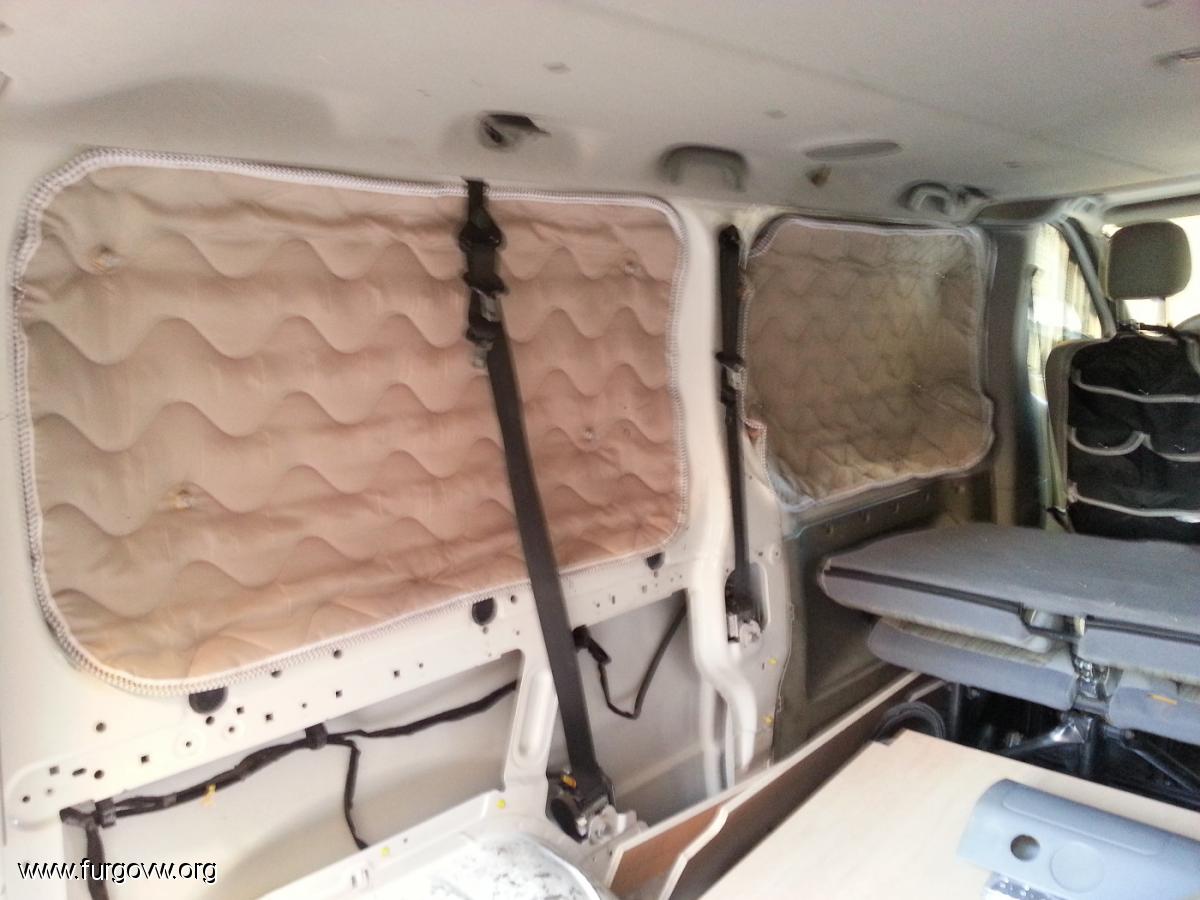

Hola, yo tengo imanes puestos en los oscurecedores y van de ezcandalo.
Pegados en un lateral de la furgo
En su sitio
Salu2s
Iosaneta
Te han quedado de lujo DipupiVan, ando tiempo dandole vuelta de como colocar los imanes y la verdad tu idea es perfecta, te la copio, genial...
¿Sabes la potencia del iman? ¿Son de Neodimio? ¿Tienes la referencia de los que utilizaste?
Gracias por compartir.
Salud.2
Iosaneta III - Iosaneta IV

Tengo un rollo de cinta de iman de nevera y si no están en pleno contacto con la chapa no sirven de mucho.
Dipupivan ha dado con la clave, no es complicado y el resultado salta a la vista, perfecto.
Llevo el sistema que menciona Elgranelias en las cortinas y de lujo, 4 o 5 imanes de neo pequeños cosidos en el ribete y agarrando de lujo.
