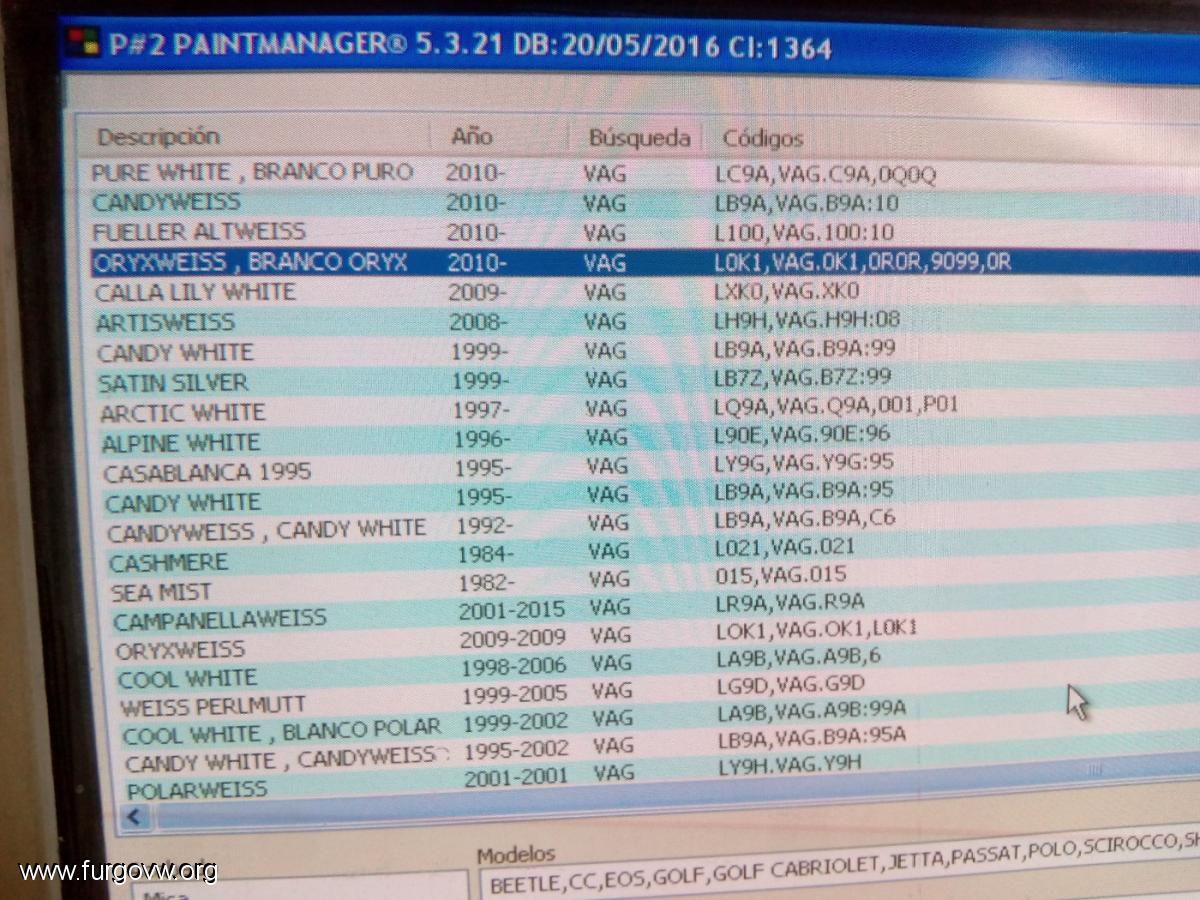

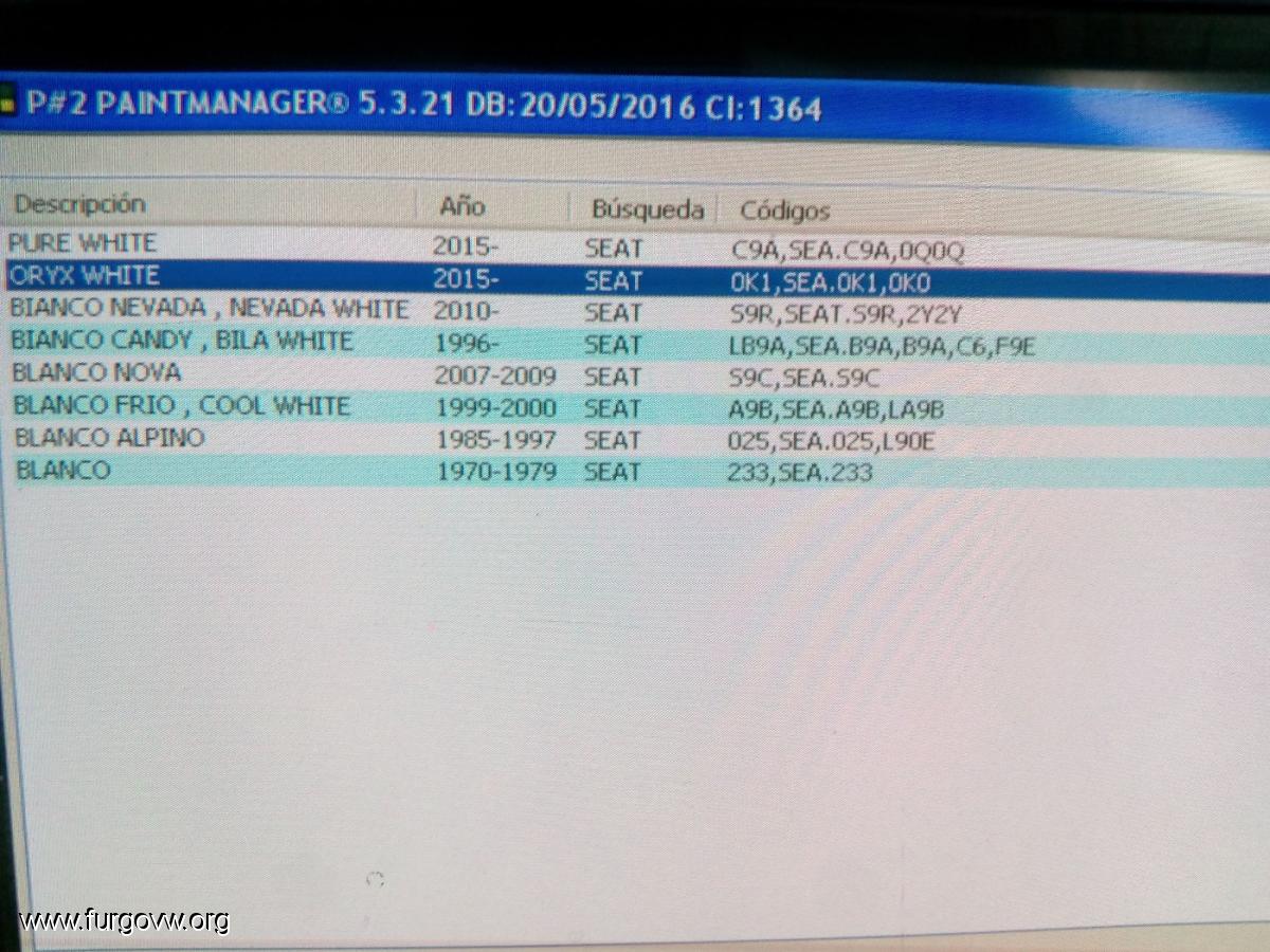

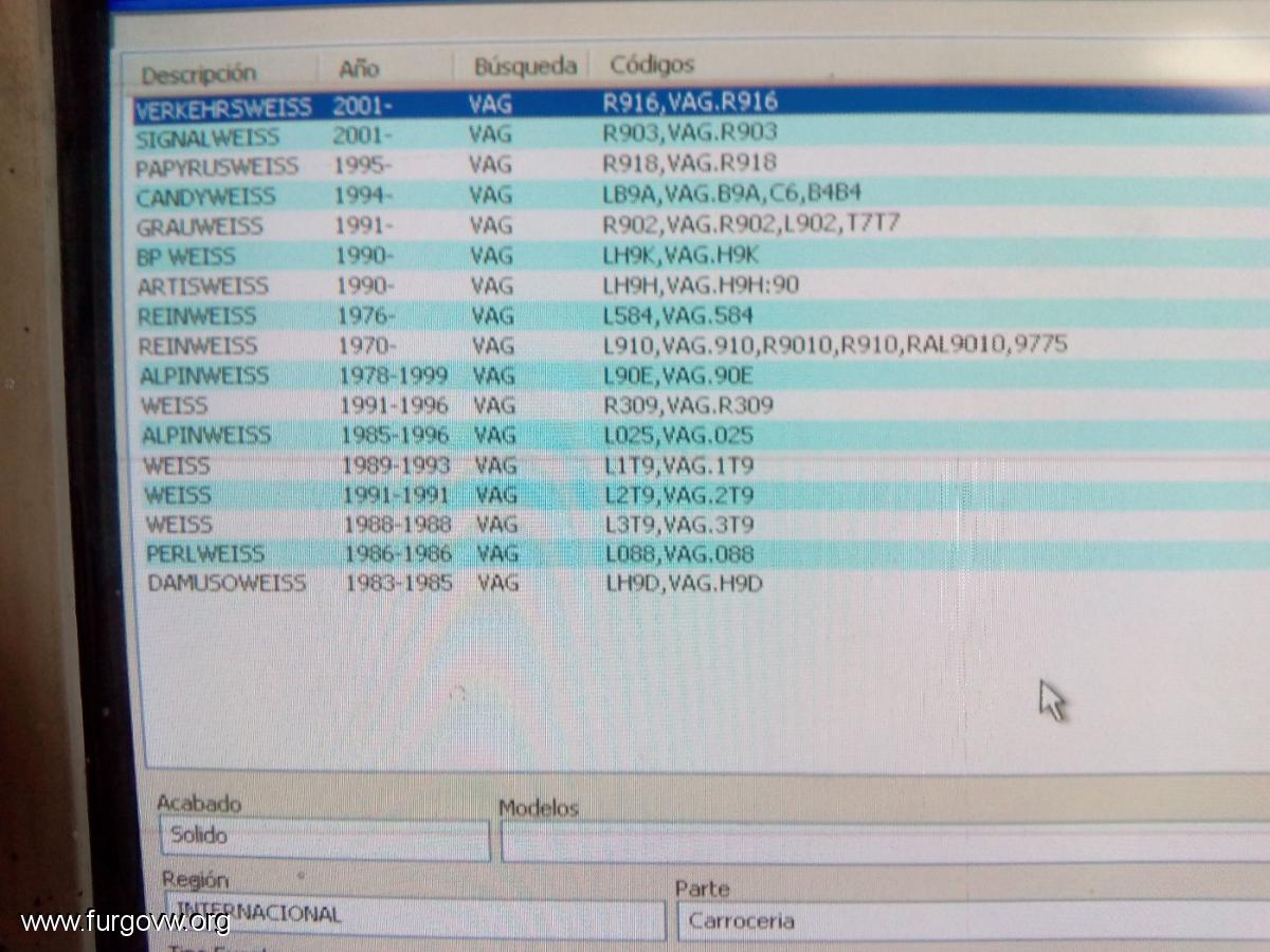

Te dejo todos los códigos de blancos del grupo VAG que he encontrado,ya tienes entretenimiento,jiji!!
Van ordenados por orden cronológico,yo descartaría los anteriores al año 2000.
Estos creo que son de multivan
El código que sale en 2 de las 3 fotos en azul(orixwhite u oryxweiss,el mismo)es el perlado que te comente que más me gustaba,además creo que en Volkswagen t5 está en opcion(sería original de fábrica) que es lo que andabas buscando no???
