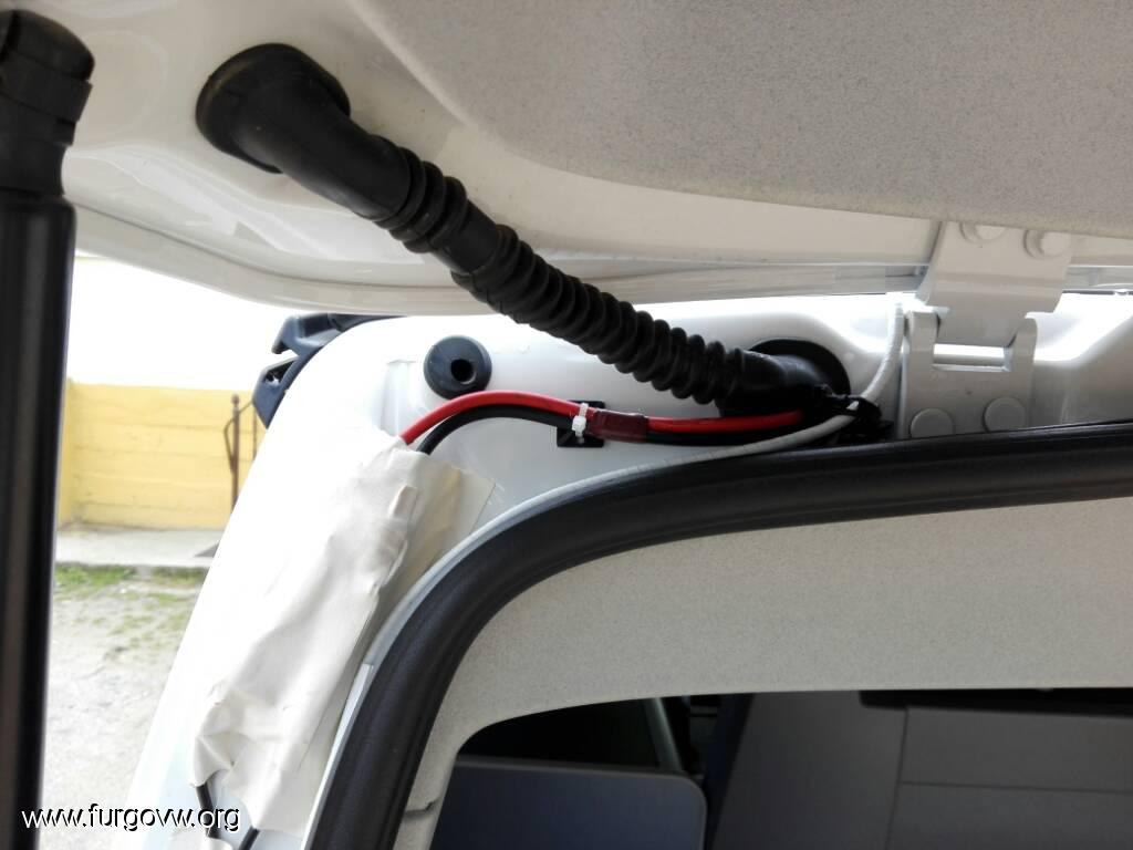

Hola tengo una California Beach desde hace un más de un año y quiero que veáis los dos bricolajes que he hecho no soy de mucho hablar y lo de explicarme me cuesta un poco.
Mejor cuelgo unas fotos y vais viendo y espero que os sirva de ayuda y podéis preguntar lo que querais

La placa solar la llevas para poder desmontarla en la ITV o cuando no le vayas a dar un uso prolongado? Lo digo por no haber pasado el cable por el techo, algo así tenía pensado hacer yo.
JABIHER
La idea es solo ponerla cuando
la voy a utilizar no he pensado demasiado en la ITV pero también hay que tenerlo en cuenta
Enviado desde mi ALE-L21 mediante Tapatalk
JABIHER
No cuesta nada ponerla y quitarla es muy muy sencillo y tampoco quería ni pegar nada en el pecho ni hacer agujeros y al final he optado por hacerlo de esta manera
