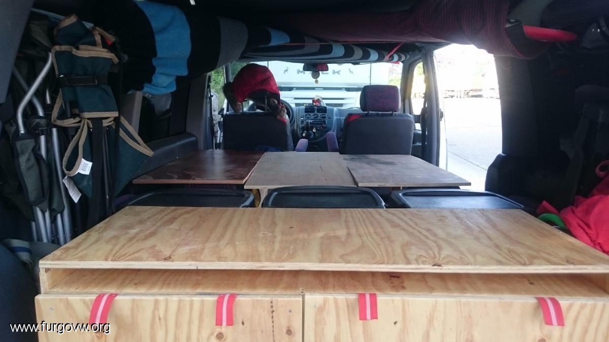

Muy buen trabajo! Sólo una pregunta...supongo que si lo he entendido bien el sofá queda a la altura del respaldo abatido para hacer la cama. No queda muy alto? No te toca la cabeza en el techo al sentarte? Yo descarte esta distribución por que quedaba muy alto.
Dehesico
Las proporciones del sofá (altura asiento y altura respaldo) son iguales que el asiento de viaje. El truco esta en que la cama la forma el respaldo pero no el asiento
Ahí se ve, el asiento queda sobre los cajones y no se mueve, es el respaldo el que apolla sobre los soportes laterales de aluminio que se ven en la foto para quedarse a la altura del asiento abatible.
RSGN
Aaaamigooo....jaja muy bien pensado, yo estuve barajando la ida del sofa-cama con los asientos abatidos pero era muy alto. De esta manera te queda buena altura. Muy bien pensado
