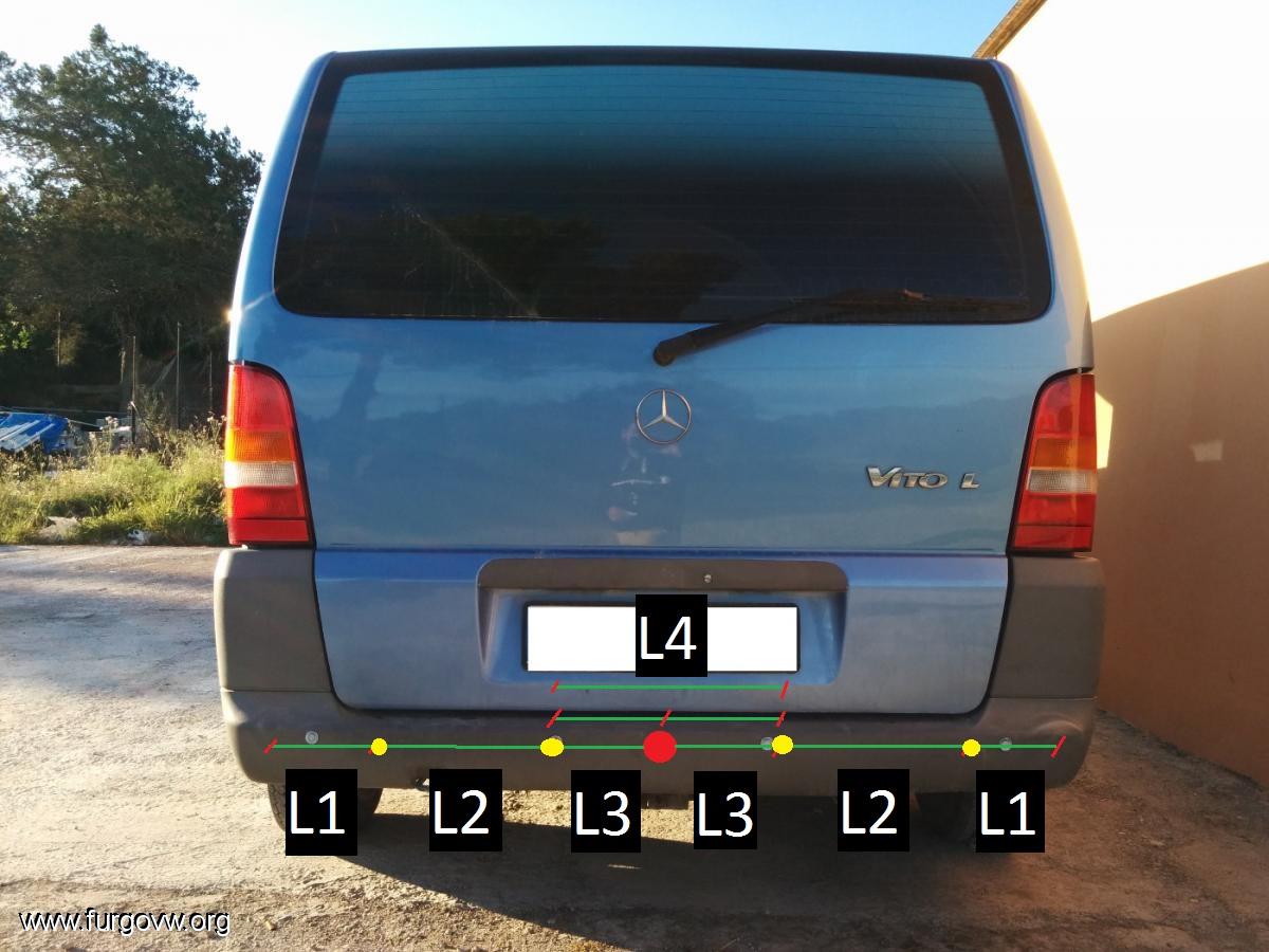

Vamos a intentar aclarar un poco el tema para que mas o menos quede claro y alguien pudiera guiarse.
Lo cierto es que para poder salvar una bola de remolque haciendo el brico de los sensores de aparcamiento, hay un par de cosas a tener en cuenta muy importantes.
BOLA ROJA - Bola de remolque
BOLAS AMARILLAS - Sensores
Lo primero es la distancia L3, que sumando las dos obtenemos L4. Aquí hay que tener en cuenta la distancia que sobresale la bola respecto al parachoques, cuanto mas sobresalga mas lejos tendremos que poner estos dos sensores.
Después hay que saber lo que vamos a poner en L2 que es la distancia entre sensores intermedios y exteriores. Este valor va ligado con L1 que es la distancia de separación entre los sensores exteriores y digamos "el final del paragolpes".
Creo que no necesariamente L4 y L2 deben ser iguales. Y también pienso que L1 podría ser cero o casi 0.
Me explico un poco mejor:
Ahora mismo llevo 2 meses con la primera versión del brico así:
Cuando estoy maniobrando para aparcar marcha atrás, noto que en algún giro tengo ángulos muertos estando cerca de rozar bolardo o pared. Si tuviera el primer y el cuarto sensor un poco mas al borde, creo que cubriría esa necesidad. Además tener los dos centrales tan juntos no se hasta que punto beneficia, ya que entiendo que con ellos marcamos mas el aparcamiento marcha atrás "sin girar" y con los otros dos "girando".
En esta segunda versión del brico voy a separar mas los centrales y escorar los exteriores para cubrir mejor el asunto.
Si tuviera que preocuparme algo sería el punto muerto que quedaría en todo el centro de la furgo, pero para ello ya tenemos la bola de remolque que se encargará de hacer las veces de paragolpes.
Cita de: luiyi en Julio 01, 2016, 00:17:07 am
Entre los 2 del medio hay 40 cm
¡Gracias!
Ahora entonces, si te parece bien luiyi, haznos el favorcillo y mide las distancias L1 L2 L3 poniendo una foto de tu paragolpes.
Con ello y un par de pruebas in situ creo que solucionaríamos la papeleta
luiyi
L2 se que eran 38 cm
L4 40 cm por lo que L3 20 cm
