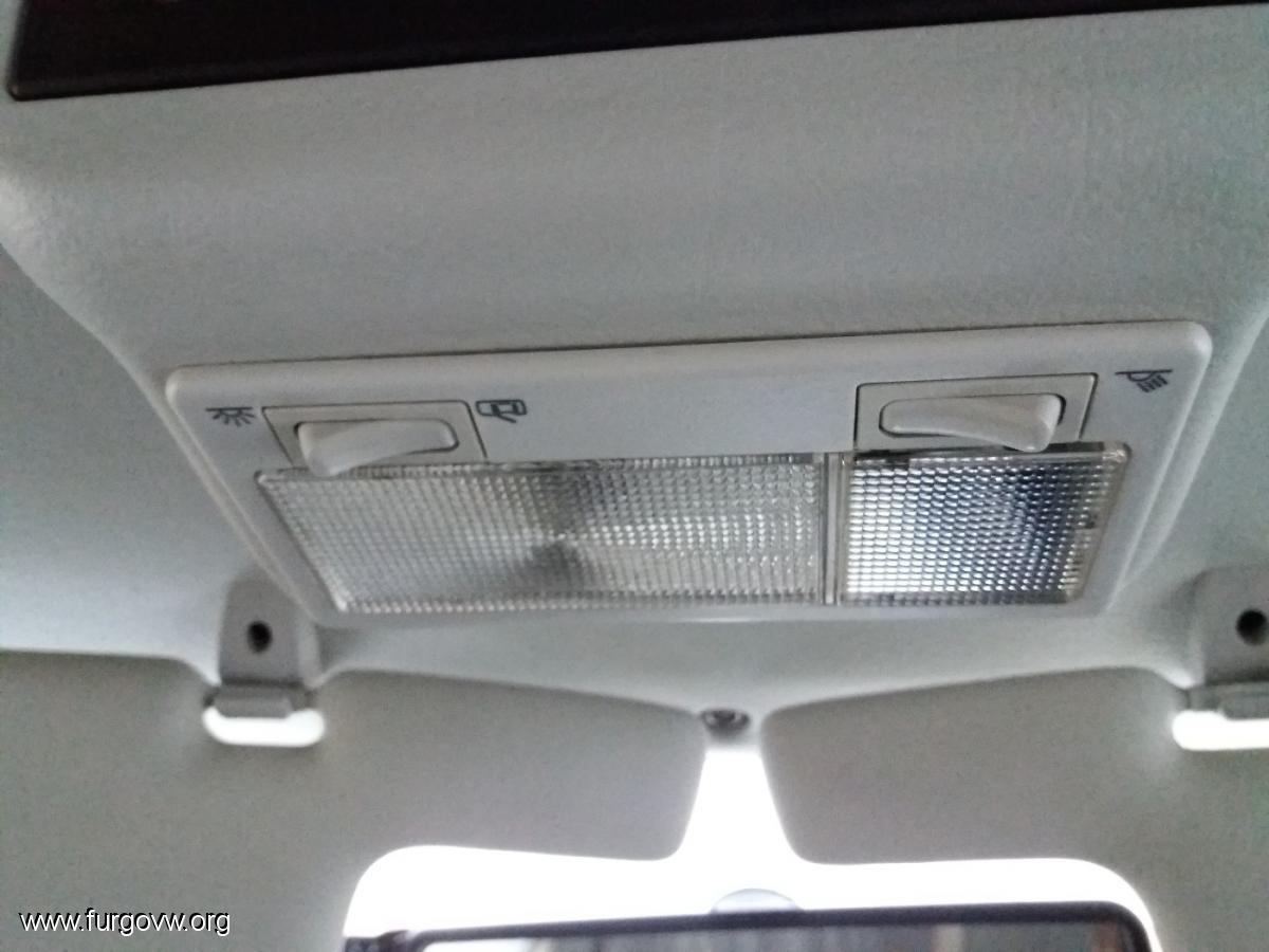

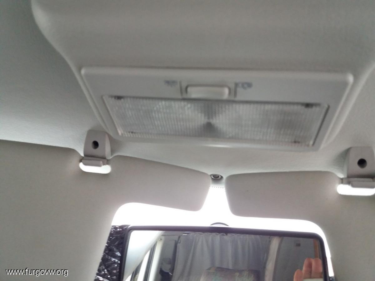

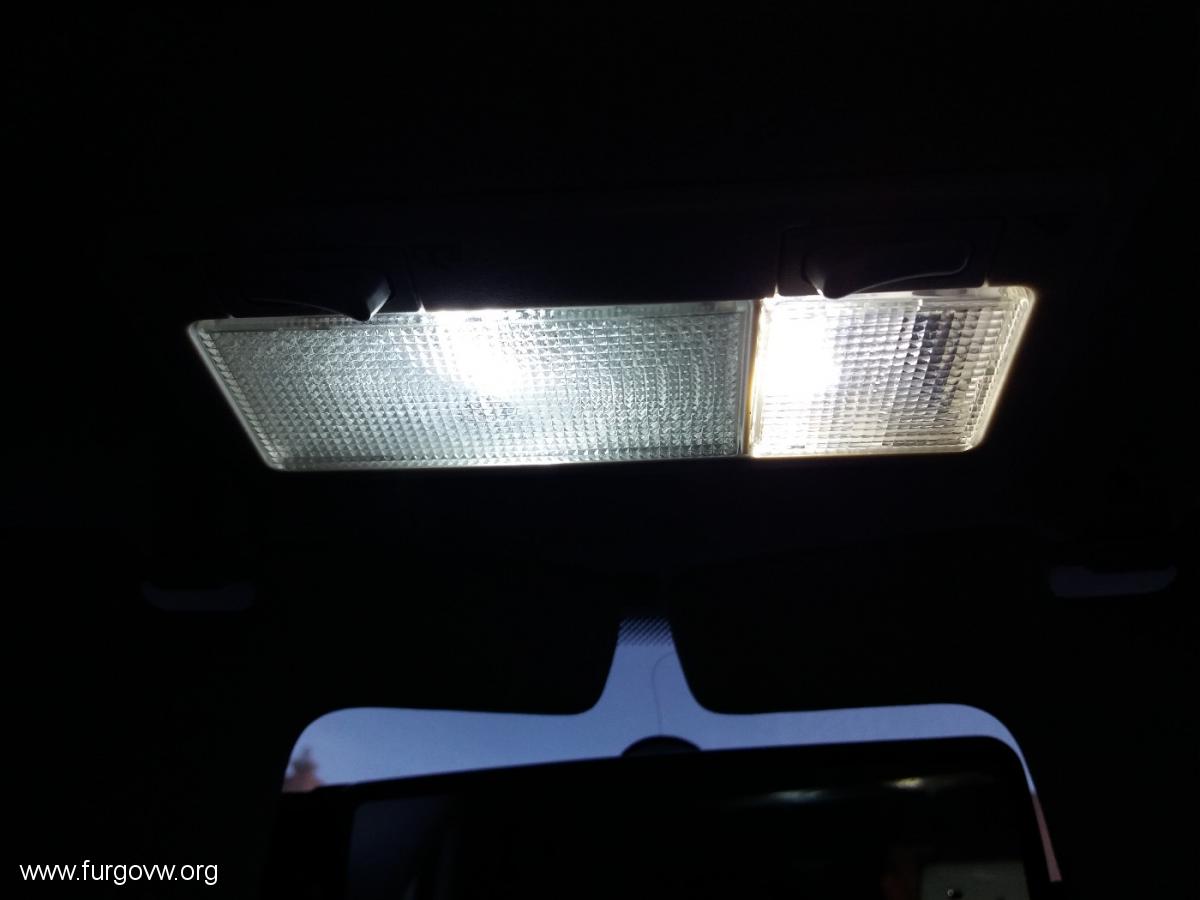

Hola,aunque este hilo hace tiempo que no se comenta nada lo rescato y os doy las gracias por la ayuda para realizar este brico muy util y facil de realizar,pongo unas fotillos del antes y despues
