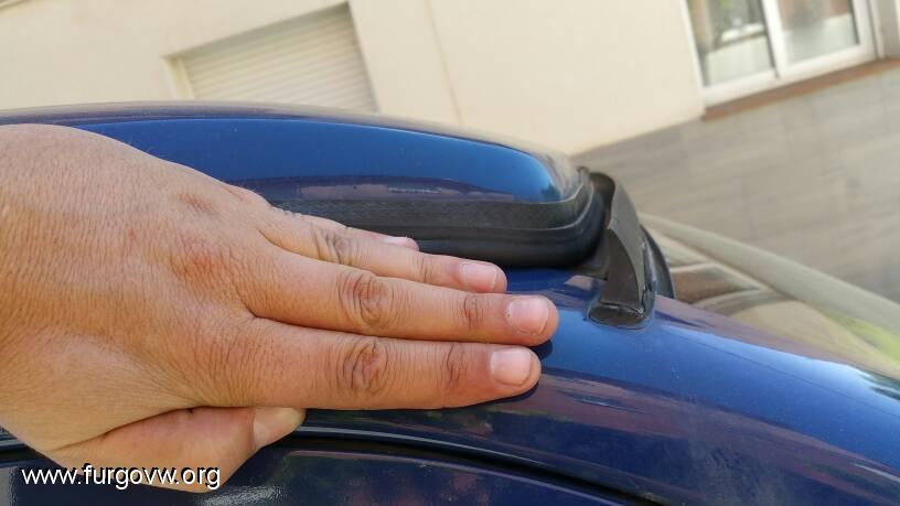

Hola, tengo una duda que me corroe por dentro.... Tengo una T5 con techo Reimo i me he dado cuenta que cuando lo bajo queda torcido... he medido todo y esta simétrico. .. pero aunque bajado lo fuerce i ponga las correas, al rato se vuelve a torcer.... solo es estetico per me da coraje!!! Alguna idea?

Se corrige levantando el techo y aflojando los tornillos de las bisagras de tijera del lado que esté más dentro y llevando unos milímetros las bisagras hacia atrás con la ayuda de una cuerda atada a la bisagra, pero antes hay que bloquear los hidráulicos del techo para no pelear con esa fuerza también. Se pueden bloquear con unas cinchas o con una cuerda
Luego se vuelven a apretar los tornillos, se baja el techo y se comprueba si ha quedado bien, y si no es así volver a repetir la operación con la bisagra que toque
Mucho ojo porque es cuestión de milímetros el descuadrarlo del otro lado, y casi seguro que si lo haces tengas que ir ajustando de las dos bisagras, primero una y luego otra, varias veces
Suerte y muuuucha paciencia
Ah!! no lo hagas solo, se necesita ayuda

Desplazando 5mm la bisagra de donde quedava más bajo.... dejándolo al misma distancia que el otro! Estava más atrasada que la otra!
