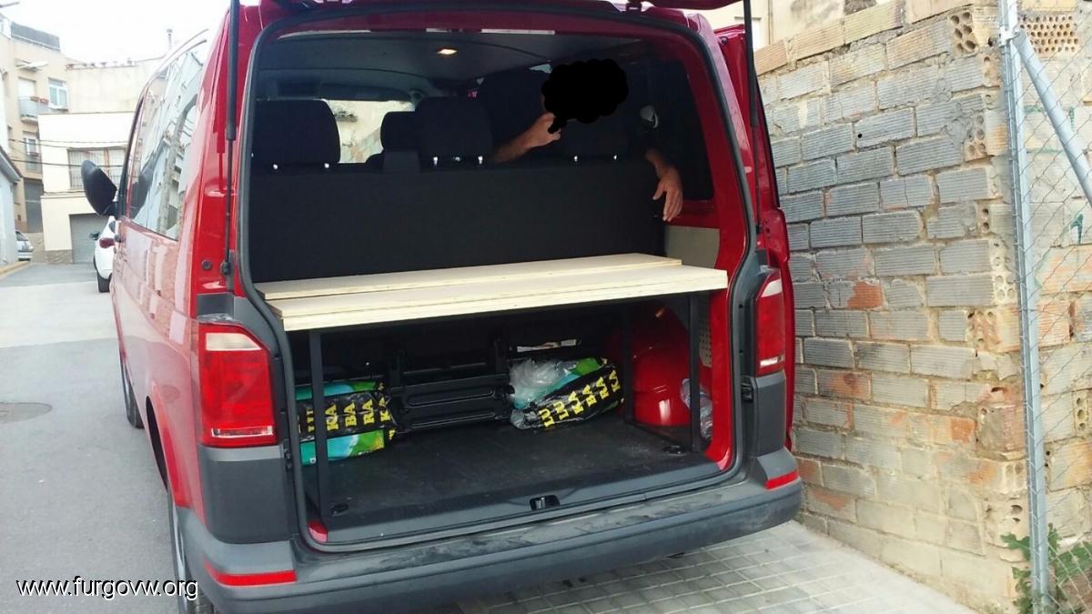

Después de casi un año viendo, buscando y rebuscando (internet, particulares, compraventas, Alemania, km0)  decidimos a dar el paso para adquirir una T6 Transporter 2.0 102cv bastante básica 8 plazas y asientos delanteros giratorios.
La intención era empezar aislándola pero se acercó el buen tiempo y preferimos montar una cama para poder sacarnos el gusanillo de salir con ella.

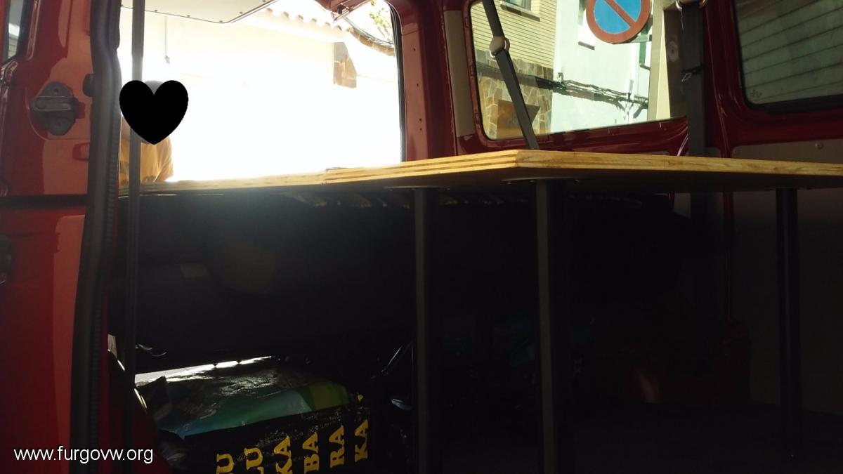

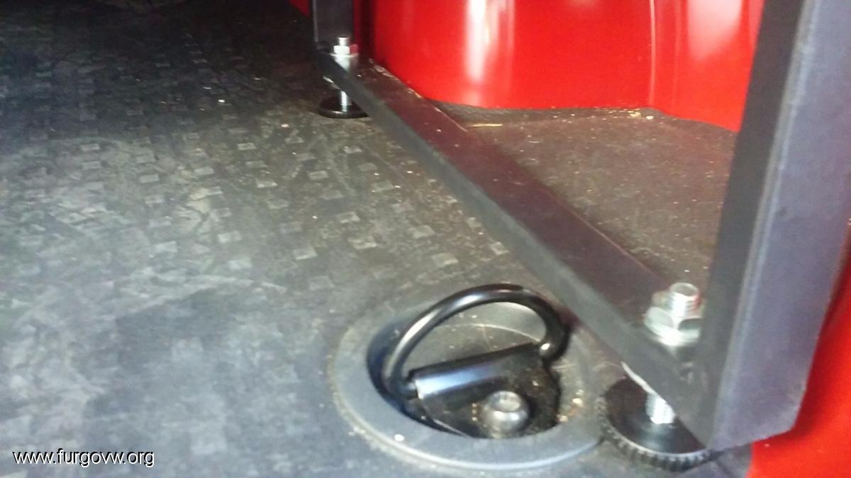

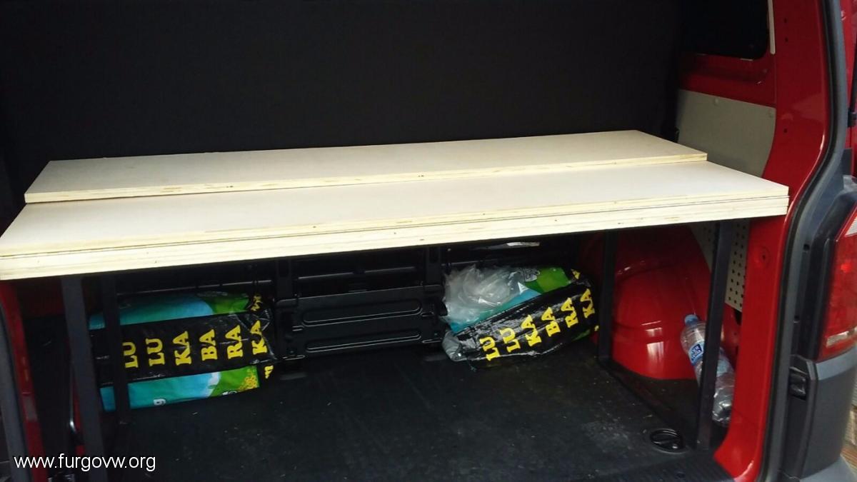

La cama está montada sobre la tercera fila de asientos con contrachapado de 15mm i una base de perfiles metálicos anclada en el maletero y con la ayuda de bisagras, patas del ikea y la radial quedo bastante logrado.  Debajo queda espacio para maletas y trastos varios. I en la parte central retiramos los asientos (2+1) y nos queda un "enorme" salón que nos permite viajar 5 o viajar con la cama montada.
En lo que si que hice una buena inversión fue en el colchón, siguiendo los consejos de algún post que encontré por aquí, y duermo mejor que en casa.
La intención es poco a poco ir camperizando (aislar, suelo, 2nda batería, nevera...) y sobretodo seguir haciendo carretera. Ahora mismo tiene 12.000km y ningún problema hasta el momento. Hace una media bastante ajustada de unos 7l/100km aprox.
Y nada, unas fotos que es lo que más nos gusta a todos!
Salut i km!!!!!

La furgo es muy guapa! Y la verdad es que esa cama time muy buena pinta!ppdrias poner alguna foto más de ella extendida sin el colchón ? Y qué tipo de colchón es??

pau1899
Cita de: klin isbud en Octubre 21, 2016, 19:26:05 pm
Muchas gracias!
El colchón tiene lo suyo. Desplegado hace 203cm de largo que te deja un espacio para dejar trastos a mano y cambiarte ( aun más con los asientos giratorios) y 138 de ancho que casi casi es toda la furgo. Su grosor son 11cm( 3cm de visco por la parte superior y los otros 8cm son D25) Ocupa buen espacio pero duermo como en casa y plegado atrás con su propia funda me va de lujo.

Biciós
Me encanta y justo lo que yo quiero para la mía que pronto llegará... una cosita
-Sabes que modelo son las patas del ikea?
klin isbud
Pues es muy majo el colchon, aunque me imagino q tb tiene q costar una pasta... aunq para dormir vale la pena gastarse la pasta! Que la disfrutes!
pau1899
Cita de: Biciós en Octubre 24, 2016, 17:53:21 pm
Es esta ;). http://www.ikea.com/es/es/catalog/products/90217972/. Son enroscables así que para quitar y poner en un momento lo tienes. Lo único que era un poco largas pero en un momento con la radial las hice a la medida. También tienes un poco de margen en la parte inferior de unos 2-3 cm ya que es regulable.
