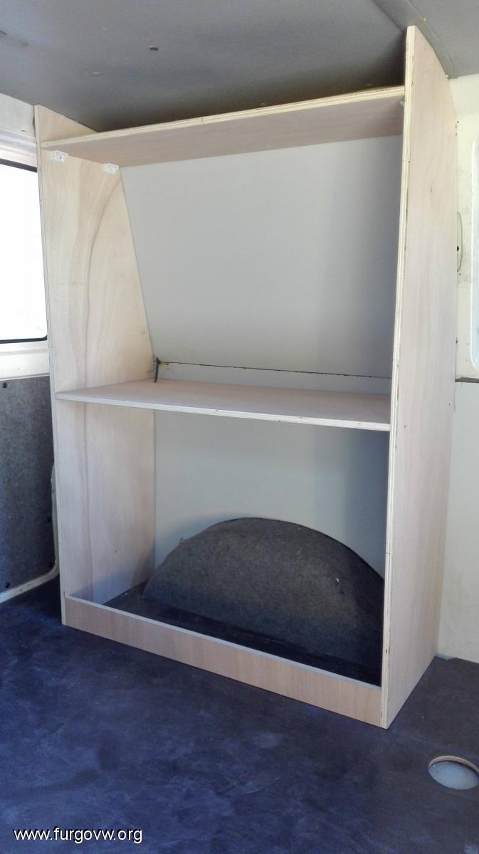

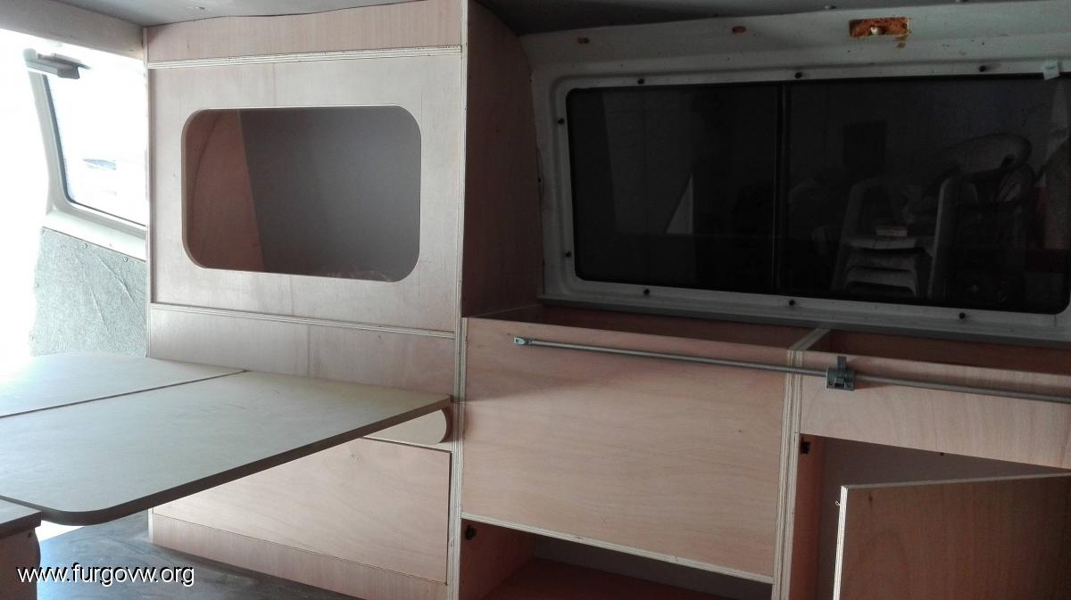

Para tratar de hacer esto lo más concreto y corto posible el motivo de este post es consultaros acerca de las diferentes formas con las que una vez hecho el mobiliario habéis embellecido los tableros.
Ahora me explico más al detalle: En mi caso los muebles están hechos con tablero contrachapado fenólico (también llamado tablero marino) creo que de Okume. Por último lleva dos capas de barniz, y así ya me gusta, pero para zonas como la encimera (y otra encimera que haré ahora) me parece insuficientemente protegido. Esos dos tableros me gustaría que fuesen impermeables, porque con las salpicaduras al lavarte la cara o al cocinar se monta bastante cirio.
