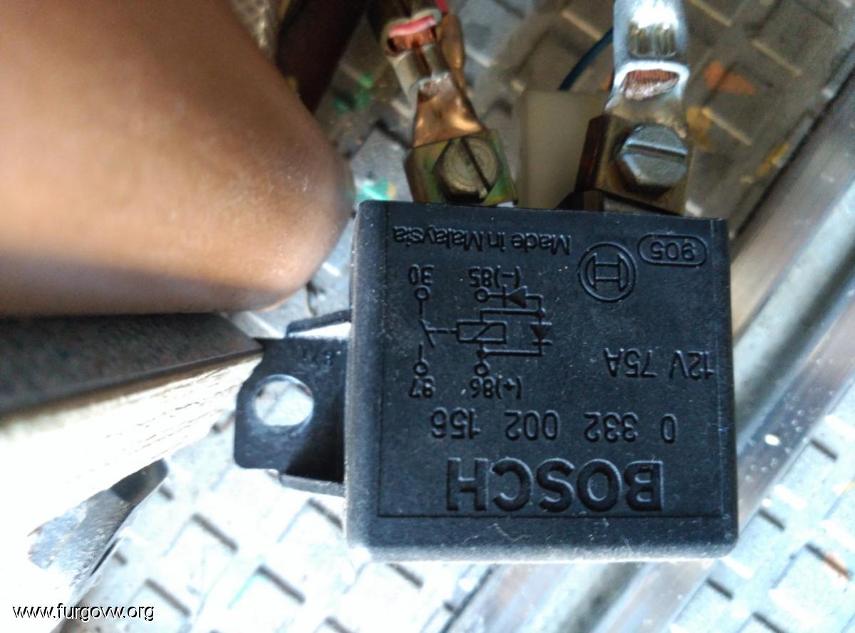

He estado leyendo por el foro, pero no he sido capaz de encontrar la respuesta.

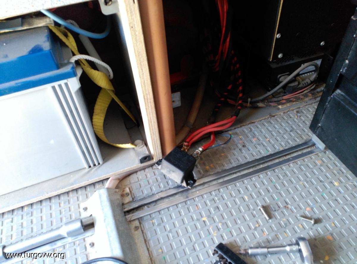

Tengo una t4 california del 99, y cuando giro la llave de contacto,se oye un pequeño ruido en la parte trasera y cuando le das al arranque desaparece.
He desmontado el armario donde esta la segunda bateria y he encontrado la pieza que hace ese ruido, es el rele de la bateria auxuliar?.
Sabriais que puede ser ese ruido que hace?es como un zumbido.
La segunda bateria es de agm de 120a,puede tener algo q ver?
Gracias de antemano

Eso parece como el relé nagares no? Además veo que llevas cables gruesos de positivo posiblemente entre las baterías...
Que te confirmen pero yo diría que es el relé de carga automático... El zumbido supongo que será al excitarse o como se diga. Te carga normal?

es el rele ke une la batería principal con la auxiliar .
ese zumbido es que esta medio cascado, busca uno del mismo amperaje o superior y cámbialo.

Ok, gracias, como segunda bateria llevo una de AGM de 120a.
Es indiferente si le cambio y le pongo el que lleva? o seria mejor ponerle otro de mas amperage?
En que varia?

es indiferente , aunque tengas una batería de 200 amperios, eso no influye.

yo creo que cukiyo se refiere a los amperios que aguanta el relé, no a los amperios que almacena la batt.

si claro, por eso digo ke no influye ke la batería sea del amperaje ke sea, el rele debe ser de 75 amperios o mas , pero NO tiene ke poner un rele de 120 amperios por tener una bateria de 120 amperios .

Ok, y que se gana en poner uno de mas amperage?
cukiyo25
simplemente que el rele vaya mas sobrado.
